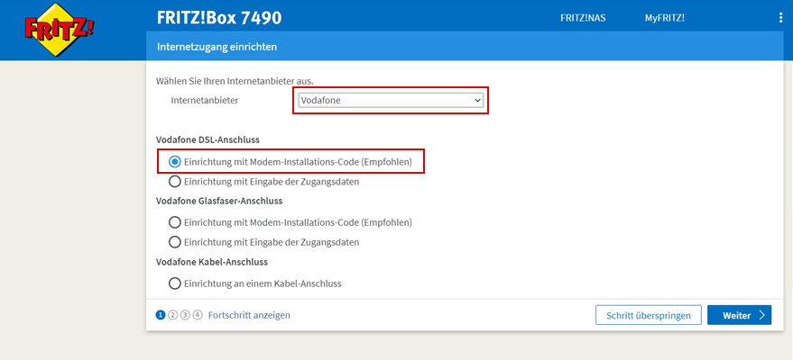

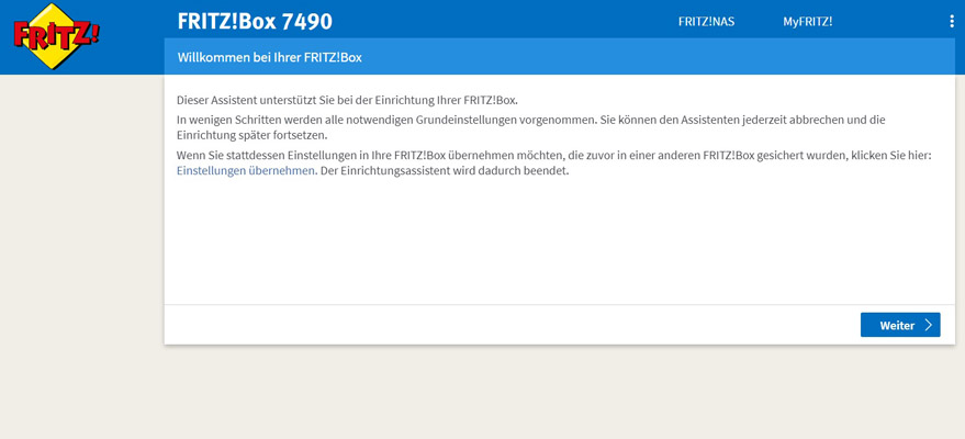

- Bestätige zuerst die Datenschutzerklärung mit OK. Die Startseite für die Einrichtung über einen Einrichtungsassistenten wird geöffnet.
- Wähl Weiter.
- Wähl über die Listenauswahl neben Internet-Anbieter Vodafone aus.
- Wähl unter Vodafone DSL-Anschluss Einrichtung mit Modem-Installations-Code aus.
- Klick auf Weiter.
- Das Eingabefenster für den Modem-Installationscode wird geöffnet. Gib jetzt den Modem-Installationscode ein.
- Klick auf Weiter.

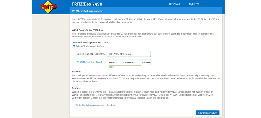

Standard-Passwort und den SSID Deines WLAN-Routers ändern
Wir empfehlen Dir, den Netzwerknamen (SSID) und das Standard-Passwort (Netzwerk-Sicherheitsschlüssel) zu ändern. So schützt Du Dein Netzwerk. Um den Netzwerknamen und das Passwort zu ändern, folg bitte den folgenden Schritten.
Gut zu wissen: Falls Du zum ersten Mal auf Dein Modem zugreifst, musst Du weitere Schritte durchführen, bevor Du den Namen und das Passwort ändern kannst. Wenn Du Deinen Namen und Passwort vergessen hast, führ einen Werksreset durch.
- Öffne jetzt Deinen Browser.
- Wähl Web-Adresse suchen oder eingeben und gib http://fritz.box ein. Die Anmeldeseite zur Benutzeroberfläche Deines Modems öffnet sich.
- Gib unter Kennwort Dein Kennwort ein.
- Tipp auf Anmelden.

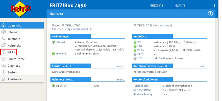

- Wähl im linken Menü WLAN.
- Wähl jetzt Funknetz.
- Gib unter Name des WLAN-Funknetzes (SSID) einen Netzwerknamen ein.
- Wähl Übernehmen.
- Um das Passwort des Modems zu ändern, wähl Sicherheit. Unter WLAN-Netzwerkschlüssel gibst Du Dein neues Passwort ein. Es muss mindestens aus 8 Zeichen bestehen.
- Wähl Übernehmen. Das Passwort Deines Modems wird geändert.

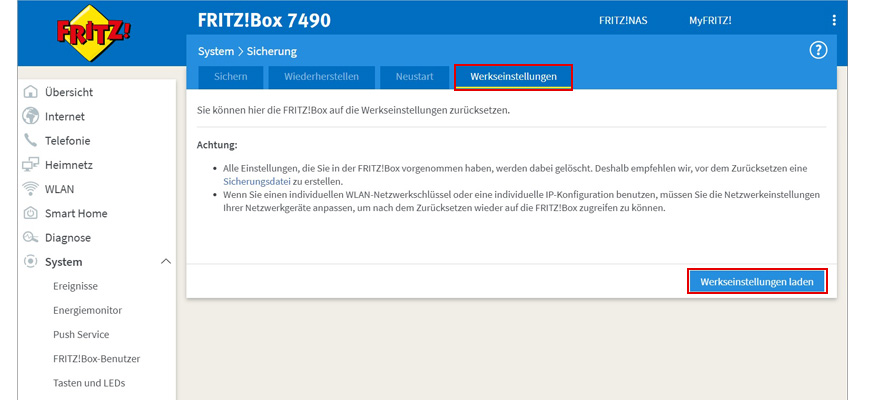

Router auf die Werkseinstellungen zurücksetzen
- Öffne Deinen Browser. Wähl Web-Adresse suchen oder eingeben und gib http://fritz.box ein.
- Gib unter Kennwort Dein Kennwort ein. Tipp auf Anmelden.

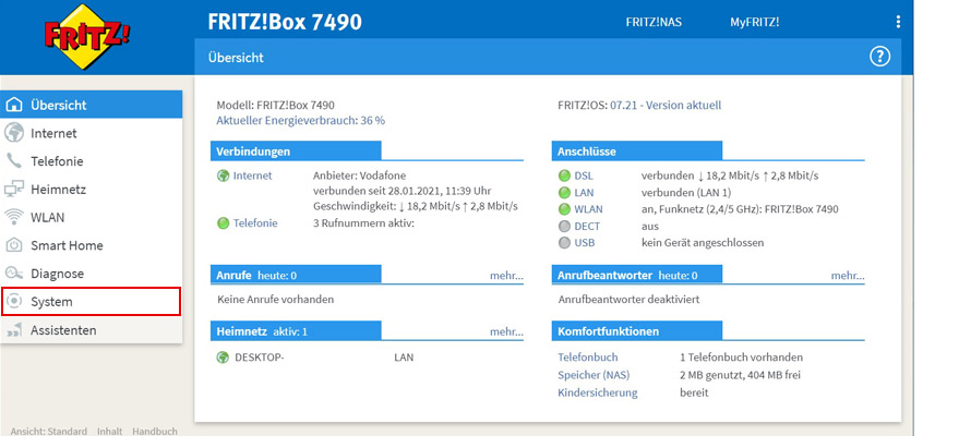

- Wähl System.

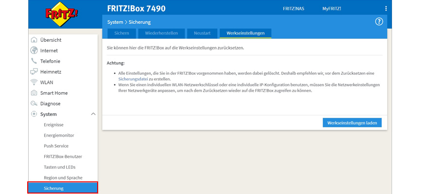

- Wähl Sicherung.

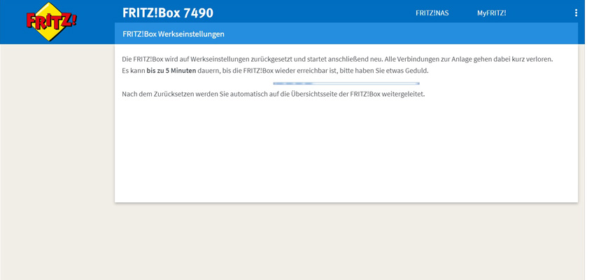

- Wähl Werkseinstellungen. Und dann Werkseinstellungen laden.
- Wähl OK. Ist Deine FRITZ!Box mit einem Festnetz verbunden, dann folg den Anweisungen auf dem Bildschirm. Wenn nicht, wähl Kein Telefon? Bestätigung mit FRITZ!Box-Taste.
- Folg den Anweisungen und wähl OK. Deine FRITZ!Box wird jetzt auf die Werkseinstellungen zurücksetzt und startet automatisch neu.
