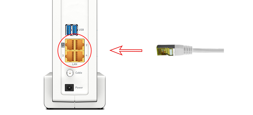

Gerät über LAN oder Ethernetkabel mit dem Internet verbinden
- Schalt Deinen Computer ein.
- Steck das LAN-Kabel in einen der Netzwerkanschlüsse auf der Rückseite Deiner HomeBox FRITZ!Box (LAN 1-4).
- Steck das andere Ende des LAN-Kabels in Deinen Computer.
- Teste jetzt die Internet-Verbindung auf Deinem Computer. Öffne nun eine Webseite, z.B. vodafone.de
