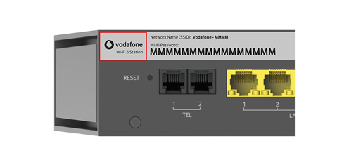

Prüf zuerst welches Modell der Vodafone Station Du nutzt. Die Bezeichnung findest Du auf der Rückseite des Geräts.
Mehr Infos findest Du im Benutzerhandbuch Deiner Vodafone Station:

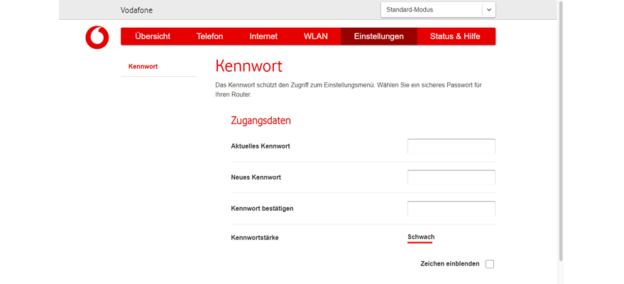

So rufst Du die Einstellungsseite auf
- Öffne Deinen Browser.
- Wähl Web-Adresse suchen oder eingeben und gib http://192.168.0.1 ein.

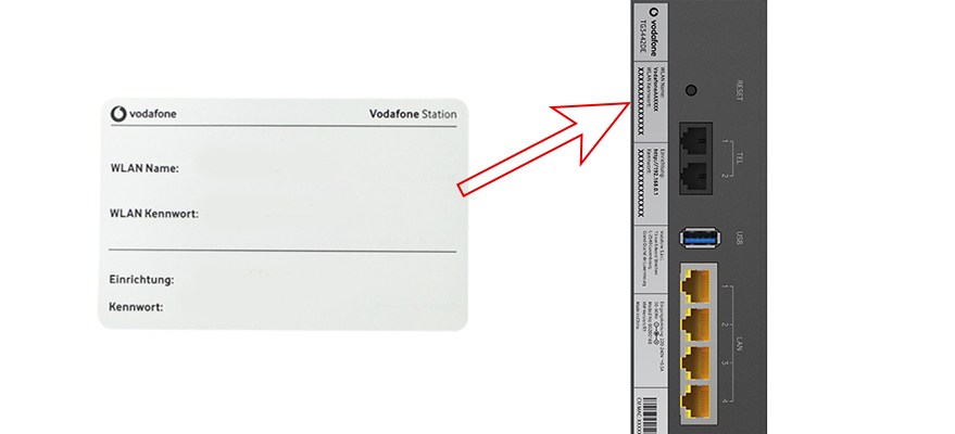

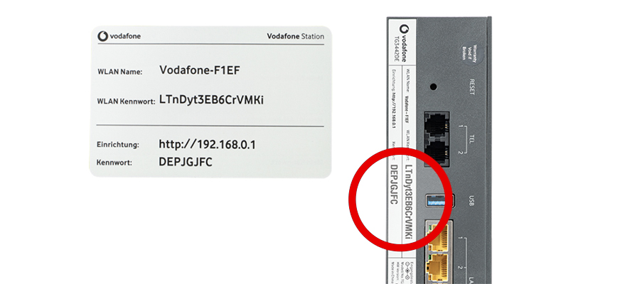

- Gib nun Dein Passwort ein. Du findest es auf der Rückseite Deiner Vodafone Station. Sowie auf der beiliegenden WLAN-Karte.

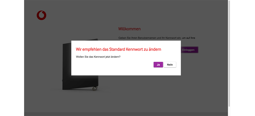

- Nach dem Einloggen wirst Du aufgefordert Dein Standard Kennwort zu ändern. Wähl Ja.

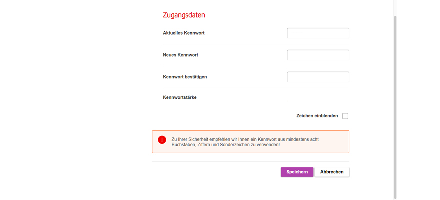

- Gib bei Aktuelles Kennwort das Passwort ein.
- Gib bei Neues Kennwort ein Passwort ein.
- Gib das Passwort bei Kennwort bestätigen erneut ein.
- Scroll nach unten und wähl Speichern.

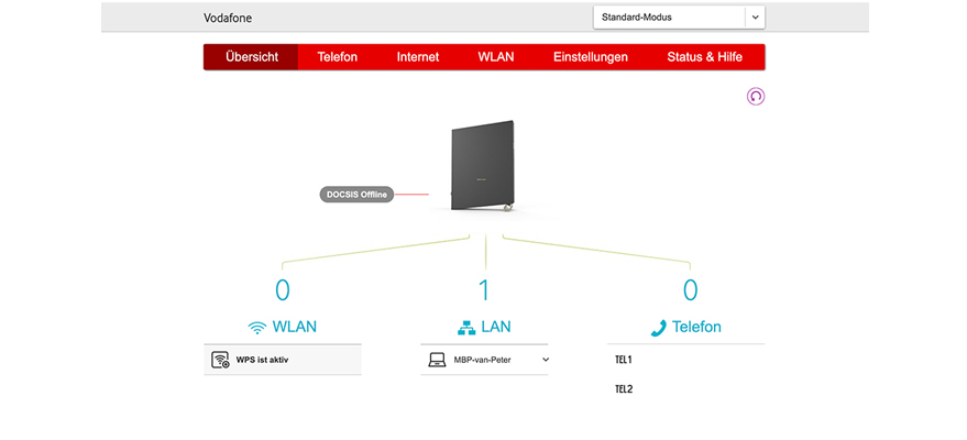

- Anschließend kommst Du auf die Startseite der Verwaltungsoberfläche. Von dort aus nimmst Du weitere Anpassungen vor.

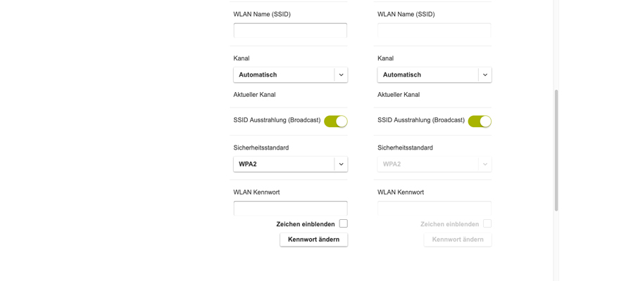

So änderst Du das Standard-Passwort und den SSID Deines WLAN-Routers
Wir empfehlen Dir, den Netzwerknamen (SSID) und das Standard-Passwort (Netzwerk-Sicherheitsschlüssel) zu ändern. So schützt Du Dein Netzwerk. Um den Netzwerknamen und das Passwort zu ändern, folg bitte den folgenden Schritten. Gut zu wissen: Falls Du zum ersten Mal auf Dein Modem zugreifst, musst Du weitere Schritte durchführen, bevor Du den Namen und das Passwort ändern kannst. Wenn Du Deinen Namen und Passwort vergessen hast, führ einen Werksreset durch.
- Öffne jetzt Deinen Browser.
- Gib in der Eingabemaske Deinen Benutzernamen und Dein Kennwort ein – der Standardbenutzername ist admin. Gut zu wissen: Das Kennwort findest Du auf dem Aufkleber an der Rückseite Deiner Vodafone Station, falls Du es noch nicht geändert hast.
- Klick auf Einloggen.
- Wähl in der Registerleiste das Register WLAN und ggf. seitlich Allgemein.
- Scroll nach unten. Gib unter WLAN-Name (SSID) den Namen Deines Funknetzes (Netzwerknamen) ein. Wichtig: Sonderzeichen (z.B. ä, ö, ü, ß) werden von einigen WLAN-Geräten (z.B. Apple iPhone) nicht unterstützt.
- Wähl Kennwort ändern.
- Unter Neues Kennwort gib Dein neues Kennwort ein (mind. 8 Zeichen ohne Umlaute oder Sonderzeichen).
- Gib das Kennwort bei Kennwort bestätigen erneut ein.
- Wähl Speichern.
- Scroll nach unten. Und wähl Anwenden. Der Netzwerkname und das WLAN-Kennwort Deines Kabel-Routers werden geändert.

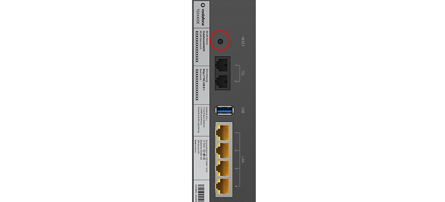

Gerät auf die Werkseinstellungen zurücksetzen
Die Verbindungsprobleme Deiner Vodafone Station halten weiter an? Dann empfehlen wir Dir, setzt Dein Modem auf die Werkseinstellungen zurück.
Halt die Taste RESET mit einem Stift mindestens 30 Sekunden lang gedrückt. Die Vodafone Station führt automatisch einen Reset und Neustart durch. Tipp: Nutz zum Drücken der Taste einen spitzen, nicht metallischen Gegenstand. Nach dem Zurücksetzen konfigurier das Modem wieder neu.

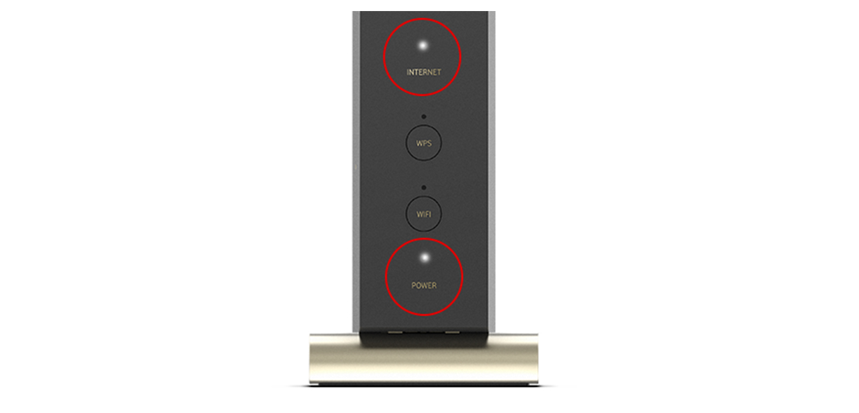

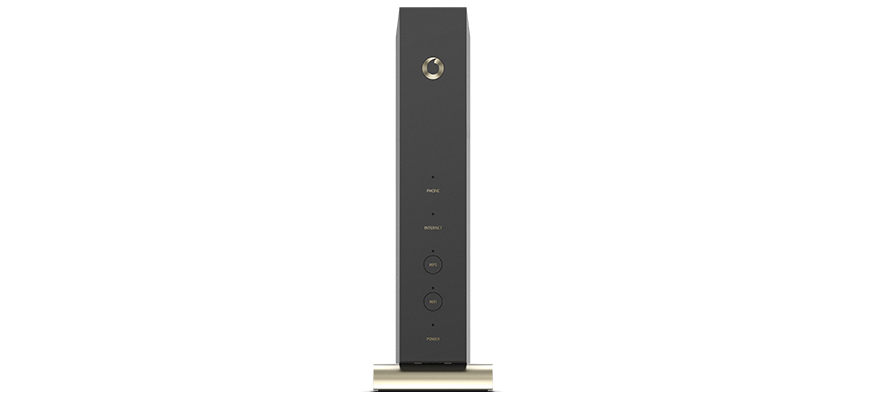

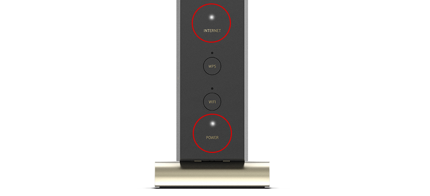

LEDs verstehen
| Phone-LED blinkt oder leuchtet rot | BLINKT: Telefon wird aktiviert, LEUCHTET: Telefonie-Aktivierung fehlgeschlagen* |
| Phone-LED leuchtet weiß | LEUCHTET: Telefonie ist aktiv, AUS: Telefon nicht aktiv |
| Phone-LED blinkt schnell oder langsam weiß | SCHNELL: eingehendes Telefonat, LANGSAM: Telefonat wird geführt |
| Internet-LED blinkt oder leuchtet rot | BLINKT: Vodafone Station testet Internet-Verbindung, LEUCHTET: Internet-Verbindung fehlgeschlagen* |
| Internet-LED blinkt oder leuchtet weiß | BLINKT: Vodafone Station sucht Internet-Verbindung, LEUCHTET: Internet-Verbindung hergestellt |
| Internet-LED blinkt weiß oder ist aus | BLINKT: WPS aktiv, AUS: WPS inaktiv |
| WPS-Taste | Prüf zuerst, ob Dein Gerät WPS unterstützt. Halt die WPS-Taste an Deiner Vodafone Station gedrückt, bis die WPS-LED blinkt. Aktiviere dann innerhalb von 2 Minuten WPS auf dem Gerät, das Du mit dem WLAN verbinden willst. |
| WiFi-LED blinkt oder leuchtet weiß oder ist aus | BLINKT: WLAN wird aktiviert, LEUCHTET: WLAN aktiv, AUS: WLAN ist ausgeschaltet |
| WiFi-Taste | Drück die Taste zum Einschalten / Ausschalten des WLAN-Netzwerks. |

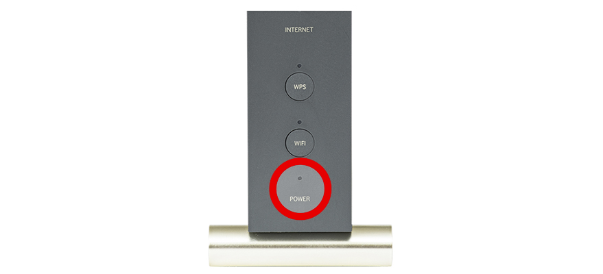

| Power-LED blinkt oder leuchtet weiß | BLINKT: Vodafone Station startet, LEUCHTET: Vodafone Station in Betrieb |
| Power-LED blinkt rot/weiß oder ist aus | BLINKT: Installation fehlgeschlagen*, AUS: Vodafone Station ist ohne Strom |
| Alle LEDs blinken | Vodafone Station bekommt ein Update der Firmware. |
*Im Fehlerfall prüf bitte, ob das Anschlusskabel korrekt im Router und der Wand-Dose angeschlossen ist. Starte den Router einmal neu. Sollte der Fehler weiterhin bestehen, kontaktier bitte den technischen Service.

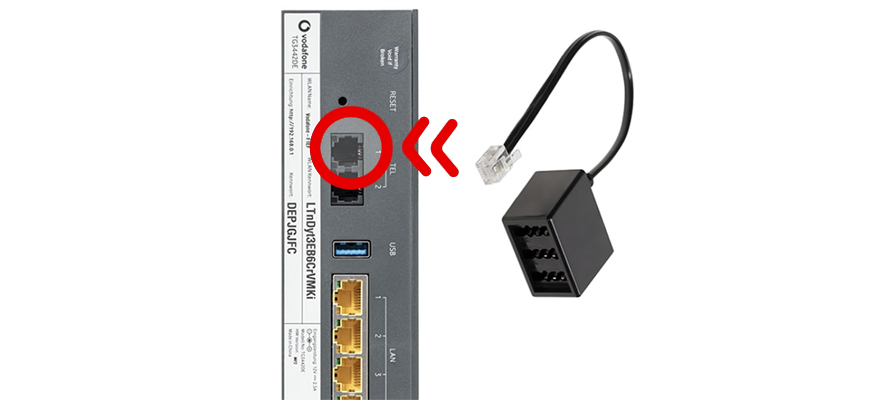

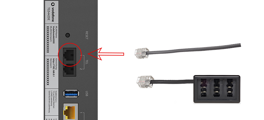

Um an die Vodafone Station ein Telefon anzuschließen, schließ das Telefonkabel an Dein Gerät und an den TEL-Port des Vodafone Station Modems an. Nutz dazu ggf. den beiliegenden TAE-Adapter. Um eine Kabel-Verbindung von Deinem PC/Laptop/Router mit der Vodafone Station herzustellen, schließ das mitgelieferte Ethernet-Kabel (LAN) an den Ethernet-Port Deines PC/Laptop/Router und den LAN-Port des Vodafone Station Modem an.

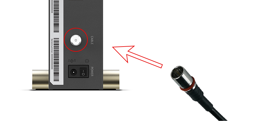

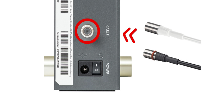

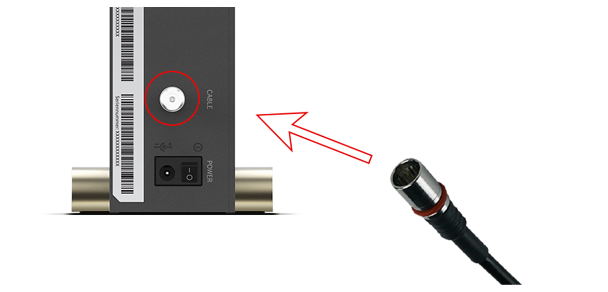

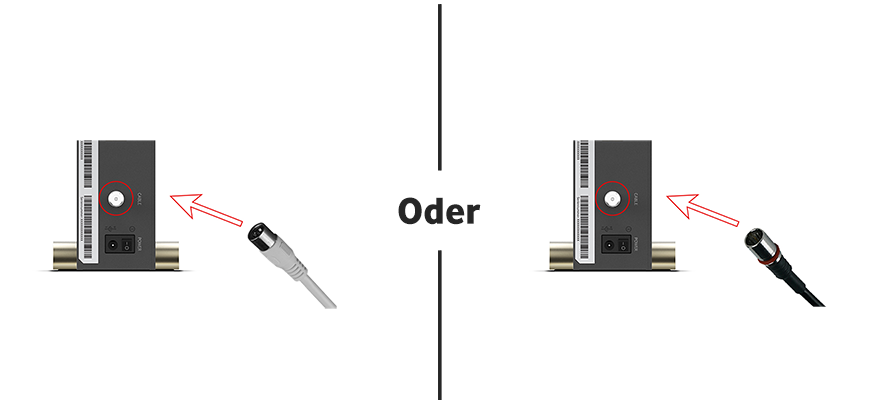

Um ein Internet-Signal an die Vodafone Station zu übertragen, steck das KOAX-Kabel in den Kabel-Anschluss.

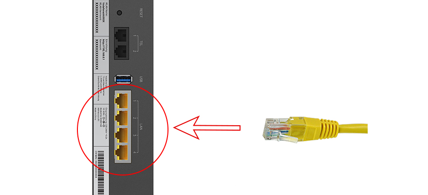

Gerät über LAN oder Ethernetkabel mit dem Internet verbinden
- Schalt Deinen Computer ein.
- Steck das LAN-Kabel in einen der Netzwerkanschlüsse auf der Rückseite Deiner Vodafone Station (LAN 1-4).
- Steck das andere Ende des LAN-Kabels in Deinen Computer.
- Teste jetzt die Internet-Verbindung auf Deinem Computer. Öffne nun eine Webseite, z.B. vodafone.de

Telefon einrichten
Mit TAE- oder RJ-Anschluss
- Steck den Stecker Deines Telefons in den Anschluss TEL 1 Deiner Vodafone Station. Passt der Stecker nicht? Dann nutz den RJ11-TAE-Adapter.
- Schließ das Telefon an den Adapter-Eingang F an. Es kann bis zu 10 Minuten dauern, bis Dein Telefon erkannt wird.

Mein Router wird heiß. Was kann ich tun?
Router müssen heutzutage viel leisten. Dabei erzeugen sie Wärme. Das ist ganz normal. Damit Dein Router nicht überhitzt und kaputt geht, lässt Du ihm am besten viel Luft.
Stell Deinen Router:
- senkrecht hin, nicht waagerecht auf die Seite legen
- an eine offene Stelle, nicht in einen Schrank oder unter Möbel
- an einen Ort mit Zimmertemperatur, nicht zu nah an die Heizung, den Computer oder andere Wärmequellen

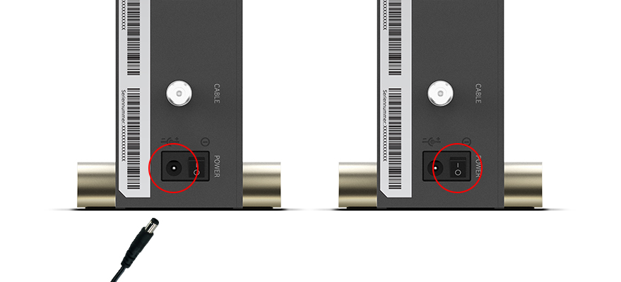

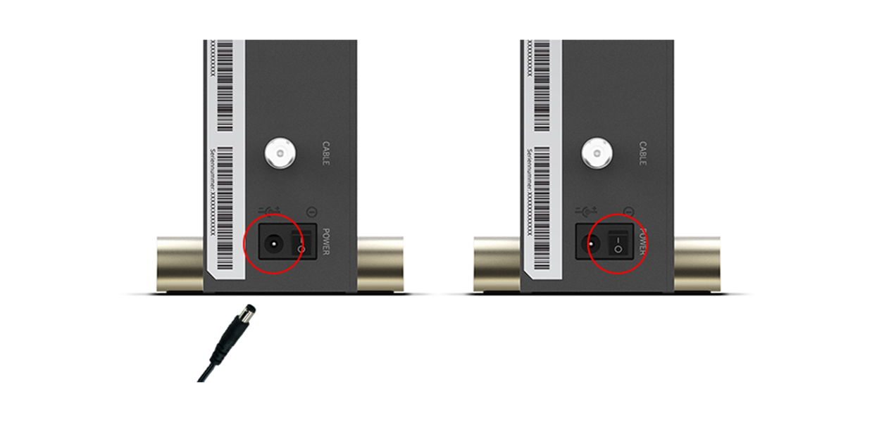

Keine der LED-Lampen leuchtet
- Stell sicher, dass Du das richtige Netzteil nutzt. Nutz das Netzteil, das im Lieferumfang des WLAN-Kabel-Routers dabei war. Mit anderen Netzteilen kann das Gerät beschädigt werden.
- Stell sicher, dass das Netzteil richtig an den WLAN-Kabel-Router und an das Stromnetz angeschlossen ist.
- Stell sicher, dass die Stromquelle einwandfrei funktioniert. Wechsle kaputte Sicherungen aus und setze alle ausgelösten Schutzschalter zurück.
- Trenn das Netzteil vom Stromnetz und vom WLAN-Kabel-Router und stell dann beide Verbindungen wieder her.
Das Problem konnte mit keinem der oben genannten Schritte behoben werden, dann kontaktier unsere Kundenbetreuung.
Telefon-LED am Router blinkt rot: Kein Internet - was bedeutet das?
Die Telefon-LED an Deinem Router blinkt rot? Du hast kein Internet? Das kann auf ein Problem Deines Telefon-Anschlusses hindeuten. Hier sind einige Tipps für Dich:
- Prüf Deine Telefon-Verbindung: Ist Dein Telefon richtig angeschlossen? Du bekommst keinen Wählton, wenn Du den Hörer an Dein Ohr hältst? Dann ist Dein Telefon nicht richtig angeschlossen.
- Starte den Router neu: In manchen Fällen hilft schon ein Neustart des Routers.
- Ruf uns an: Das Problem tritt noch immer auf? Dann kontaktiere unsere Service-Hotline. Wir sind gern für Dich da. Du erreichst uns kostenlos rund um die Uhr unter 0800 172 1212.
