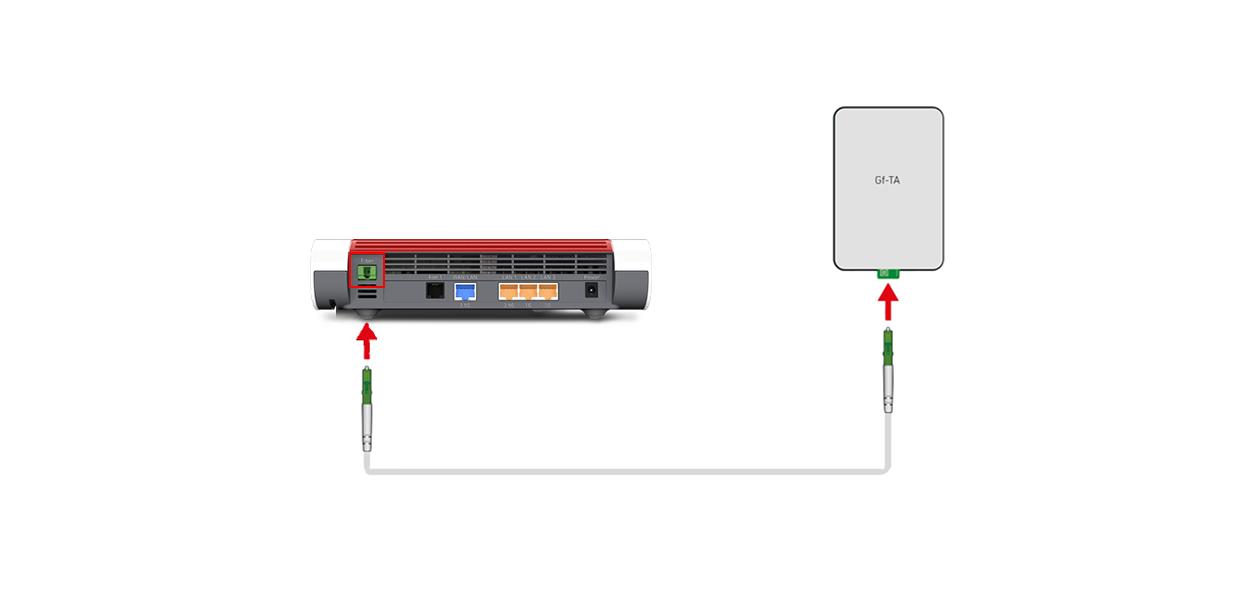

Wie richte ich meinen Glasfaser-Anschluss mit integriertem Glasfaser-Modem von der Deutsche Telekom ein?

Über LAN: Verbind Dein Glasfaser-Router per LAN-Kabel mit Deinem Computer.
Über WLAN: Für die WLAN-Verbindung brauchst Du die voreingestellten Zugangsdaten: WLAN-Funknetz (SSID) und WLAN-Netzwerkschlüssel. Die findest Du auf der Unterseite Deines Glasfaser-Routers. Nimm Dein Gerät, das Du verbinden willst.
- Öffne dort das Menü für die WLAN-Einstellungen. Wähl Dein Netzwerk (SSID) und gib den Netzwerkschlüssel ein.
- Gib im Browser-Fenster http://fritz.box oder http://192.168.178.1 ein. Damit öffnest Du die Benutzeroberfläche Deines Glasfaser-Routers. Gib das FRITZ!Box-Kennwort ein und klick auf Anmelden. Das Kennwort findest Du auf Deinem Glasfaser-Router.
- Bitte wähl Deine Sprache aus. Klick danach auf OK.
- Wähl unter der Ländereinstellung Deutschland aus und klick auf Weiter.
- Bestätige zuerst die Datenschutzerklärung mit OK.
- Der Einrichtungsassistent öffnet sich. Bestätige mit Weiter. Dann startet die automatische Einrichtung der Internet-Verbindung.
- Wähl im Listenfeld den Internetanbieter Vodafone aus.
- Unter Vodafone Glasfaser-Anschluss wähl die Option Einrichtung mit Modem-Installations-Code (MIC) aus. Bestätige dann mit Weiter.
- Die Eingabemaske für den Modem-Installations-Code (MIC) öffnet sich. Gib dann den 20-stelligen Modem-Installations-Code (MIC) ein. Den MIC findest Du z.B. in Deinem Willkommensbrief. Bestätige mit Weiter.
- Die automatische Einrichtung läuft. Warte, bis alles erledigt ist. Ob Deine Internet-Verbindung steht, erkennst Du auch am LED-Status. Details zu den LEDs findest Du in der Bedienungsanleitung Deines Glasfaser-Routers.
