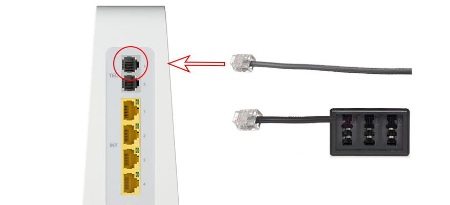

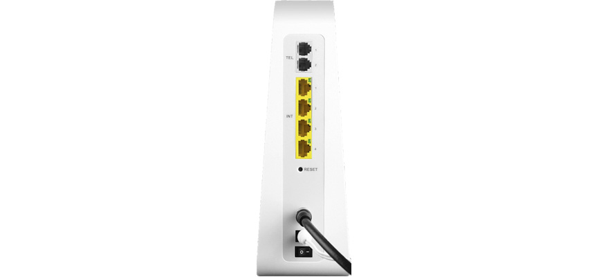

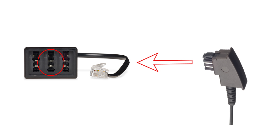

Um an das Connect Box Modem ein Telefon anzuschließen, schließ das Telefonkabel an Dein Gerät und an den TEL-Port des Connect Box Modems an.
Um eine Kabelverbindung von Deinem PC/Laptop/Router mit dem Connect Box Modem herzustellen, schließ das mitgelieferte Ethernetkabel an den Ethernet-Port Deines PC/Laptop/Router und den INT-Port des Connect Box Modem an.
Um das Connect Box Modem auf die Werkseinstellung zurückzusetzen, drück die Taste RESET mit einem Stift.

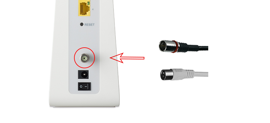

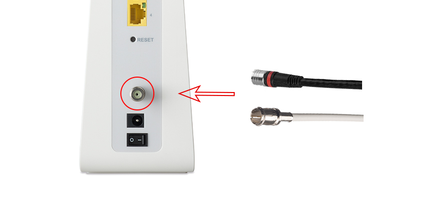

Um ein Internetsignal an das Connect Box Modem zu übertragen, steck das KOAX-Kabel in den Kabelanschluss.
Um das Connect Box Modem mit Strom zu versorgen, verbinde das Netzkabel mit dem Netzanschluss.
Um das Connect Box Modem einzuschalten, drück den Einschaltknopf auf der Rückseite des Connect Box Modems.

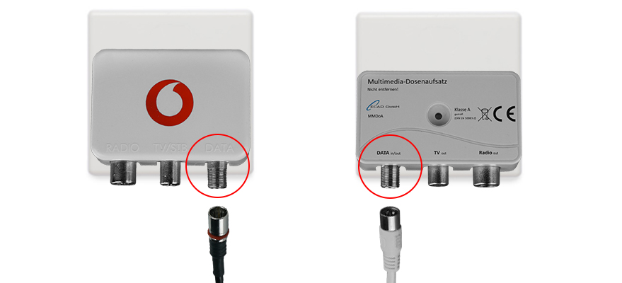

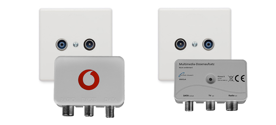

Steck oder schraub den Multimedia-Dosenaufsatz auf Deine Kabel-Dose.
Je nach Bundesland kann der Dosenaufsatz anders aussehen.
Steck das Anschlusskabel auf den Data-Anschluss des Dosenaufsatzes.
Je nach Bundesland, kann das Anschlusskabel schwarz oder weiß sein.

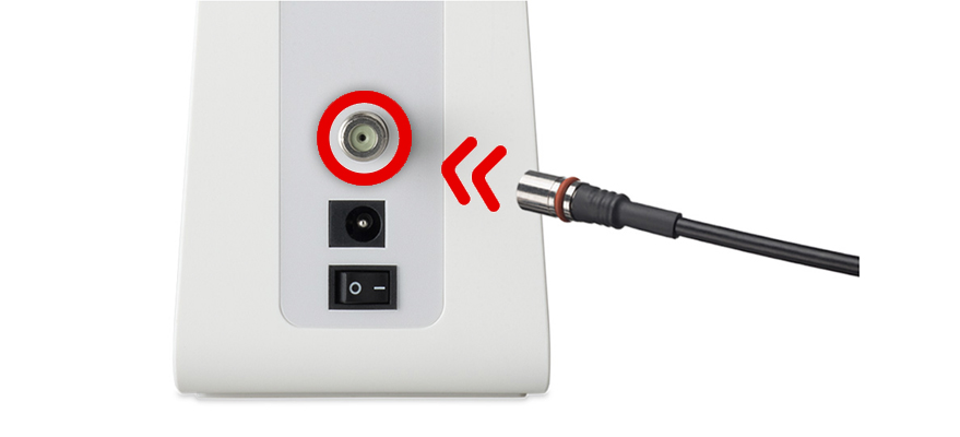

Verbinde das andere Ende des Anschlusskabels mit dem Gewindeanschluss Deiner Connect Box.
Gut zu wissen: Du kannst alle Kabel aufstecken - auch, wenn es ein Schraubgewinde gibt.

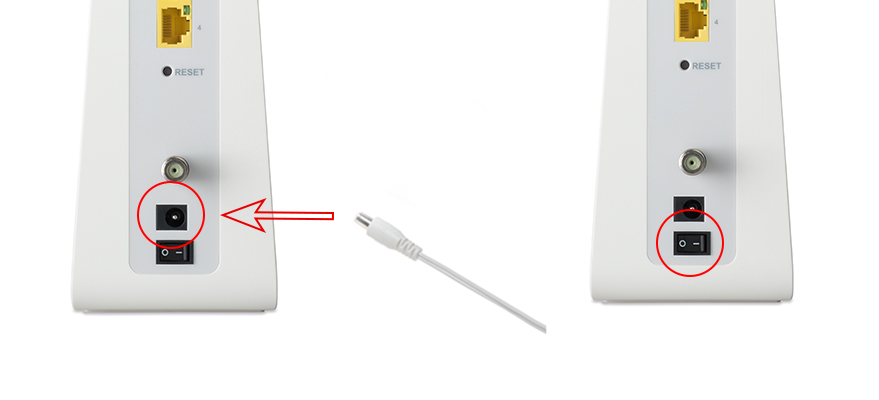

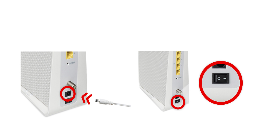

Steck den Netzstecker in Deine Connect Box.
Schließ das Netzteil an den Strom an.

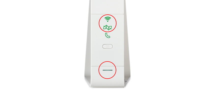

Schalt Deine Connect Box über den Kippschalter ein. Stell den Schalter dafür auf I.

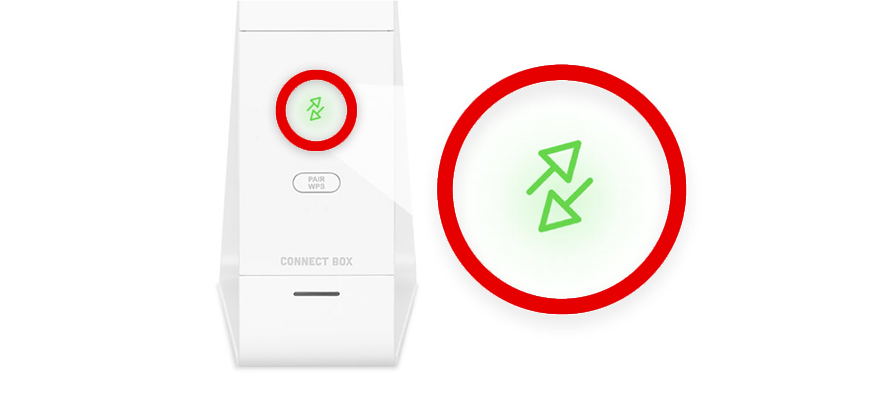

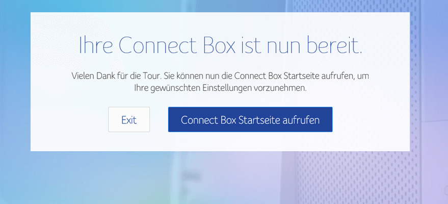

Deine Connect Box wird konfiguriert.
Es erfolgt ein Verbindungstest.
Die WLAN-LED und Internet-LED (Pfeile) leuchten grün auf. Die Konfiguration ist abgeschlossen. Die LEDs leuchten dauerhaft.

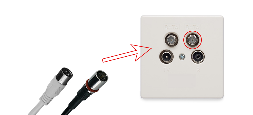

3-Loch-Kabel-Dose
Steck das Anschlusskabel auf den Data-Anschluss Deiner Kabel-Dose.

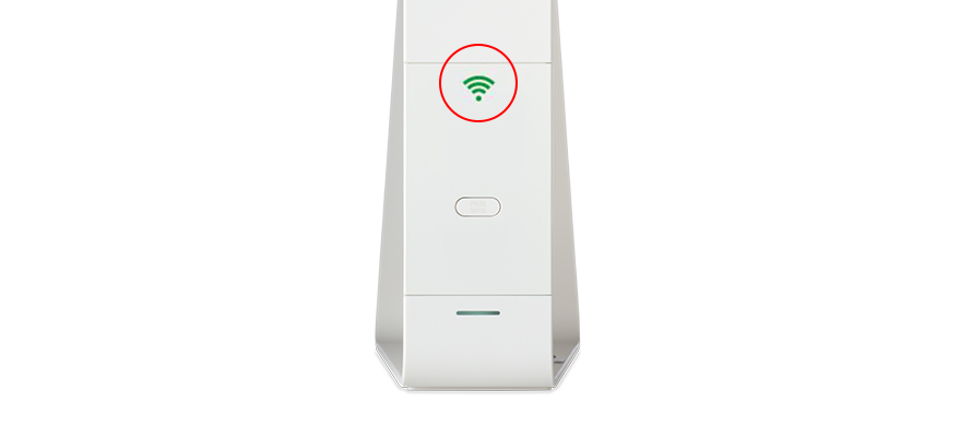

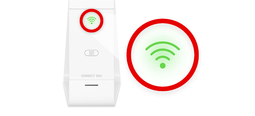

Drück kurz auf die WPS-Taste vorn an Deiner Connect Box. Die WLAN-LED leuchtet für 90 Sekunden grün.
Gut zu wissen: Im normalen Betrieb wird nur die weiße LED angezeigt.

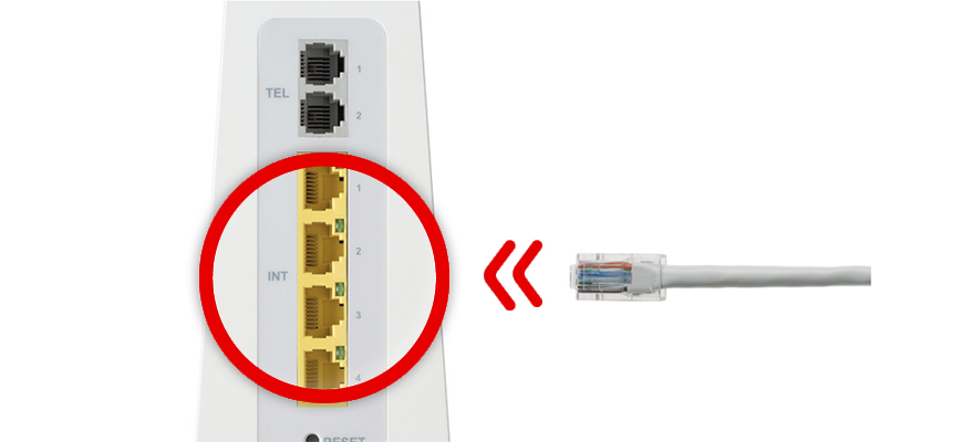

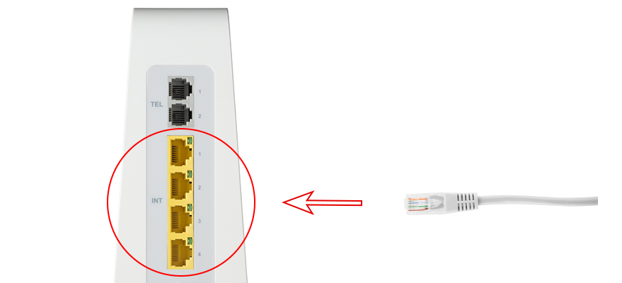

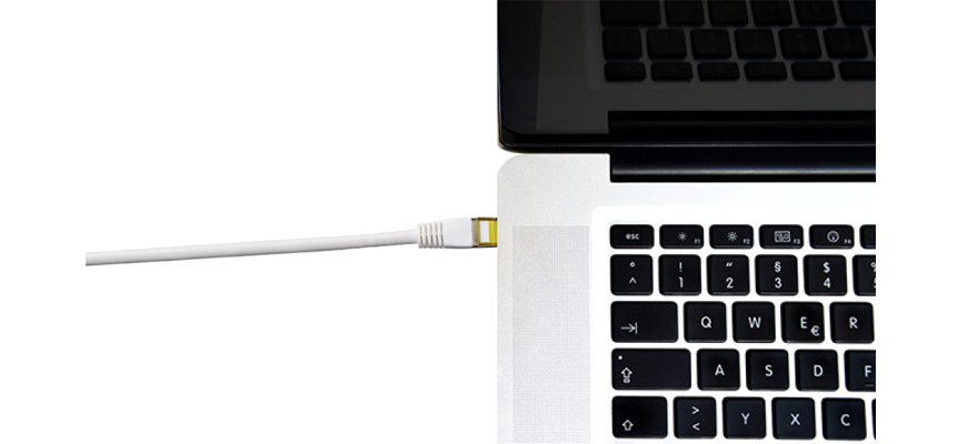

Steck das LAN-Kabel in einen der Netzwerkanschlüsse auf der Rückseite Deiner Connect Box (INT 1-4).

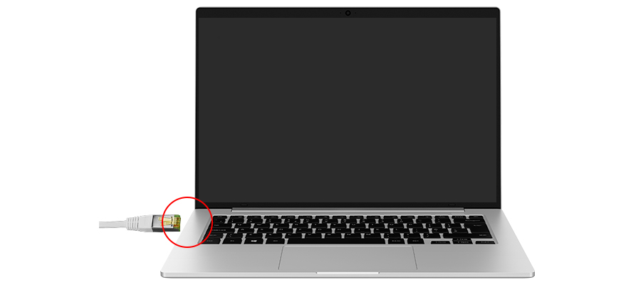

Steck das andere Ende des LAN-Kabels in Deinen Computer.

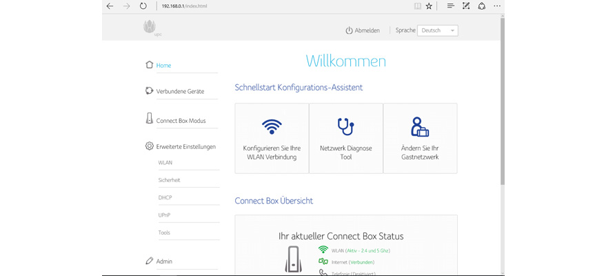

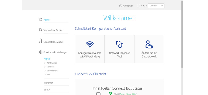

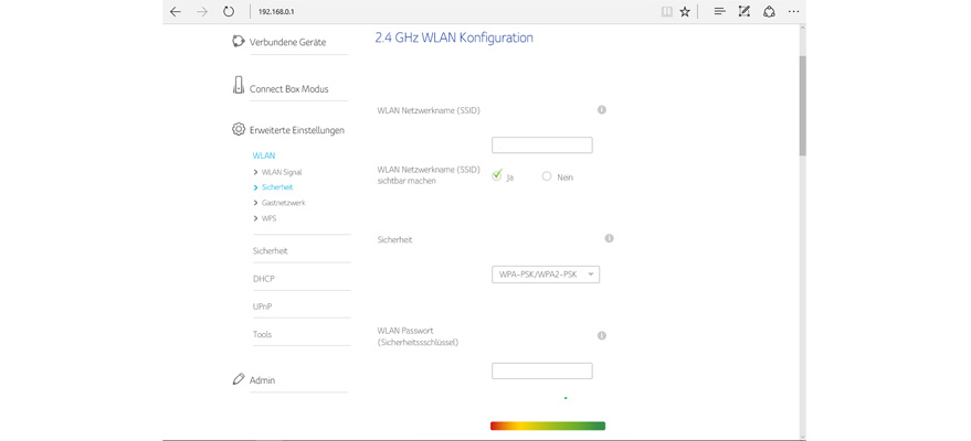

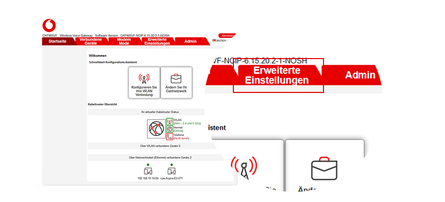

Weitere Einstellungen auf der Benutzeroberfläche
Stell sicher, dass Du über Kabel oder WLAN mit Deiner Connect Box verbunden bist.
Öffne Deinen Browser.

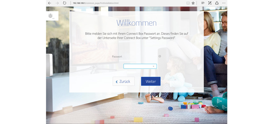

Wähl Web-Adresse suchen oder eingeben und gib 192.168.0.1 ein.
Das ist die Anmeldeseite zur Benutzeroberfläche Deines Kabel-Routers. Dieser Bildschirm wird Dir angezeigt, wenn Du das Passwort für die Benutzeroberfläche des Kabel-Routers eingestellt hast.
Gib bei Kabelrouter Passwort Dein Passwort ein und wähl dann Weiter.

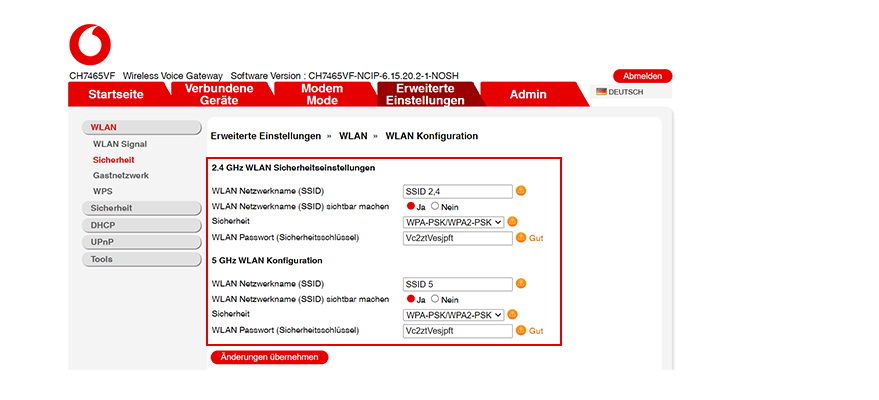

Das ist die Startseite der Benutzeroberfläche. Hier änderst Du Einstellungen, z.B. den Netzwerknamen und das Passwort.

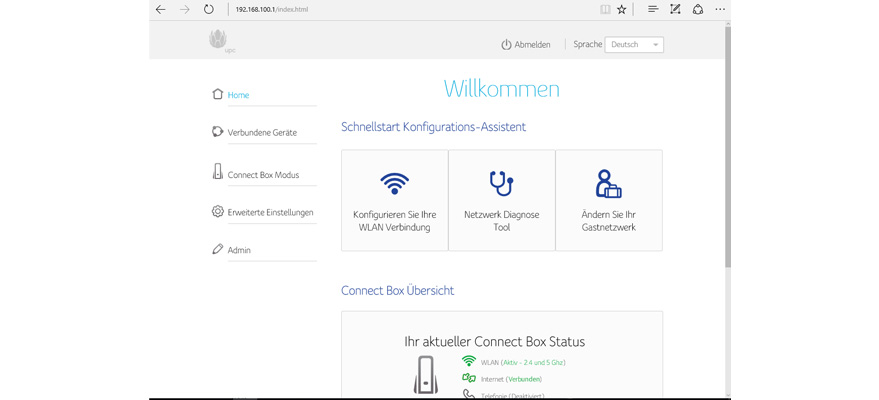

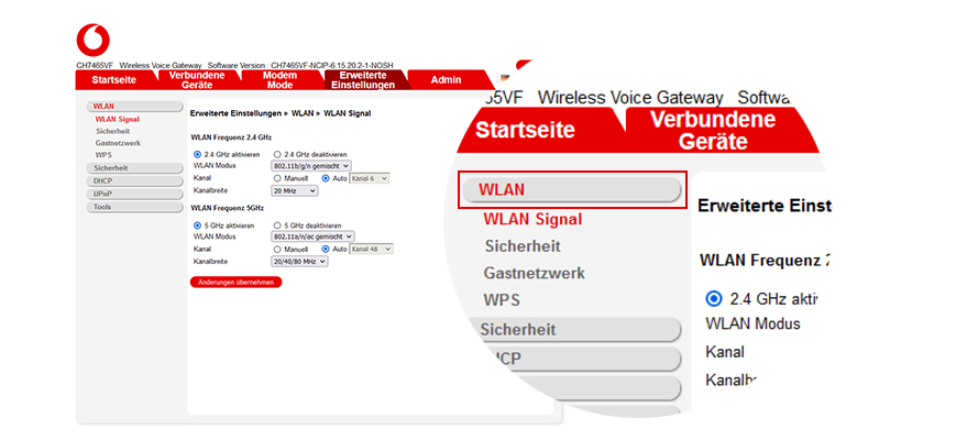

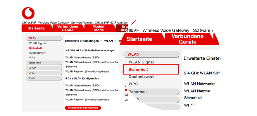

Wir empfehlen Dir, den Netzwerknamen (SSID) und das Standard-Passwort (Netzwerk-Sicherheitsschlüssel) zu ändern. So schützt Du Dein Netzwerk.
Um den Netzwerknamen und das Passwort zu ändern, folg bitte den folgenden Schritten.

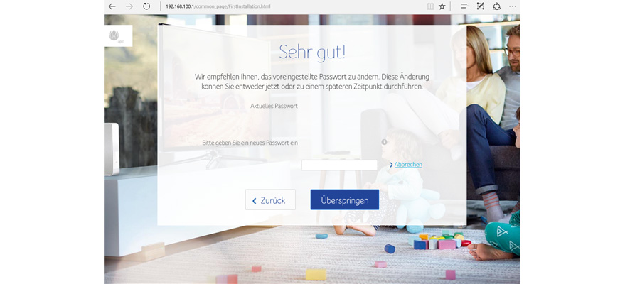

Gut zu wissen: Falls Du zum ersten Mal auf Dein Modem zugreifst, musst Du weitere Schritte durchführen, bevor Du den Namen und das Passwort ändern kannst. Wenn Du Deinen Namen und Passwort vergessen hast, führ einen Werksreset durch.

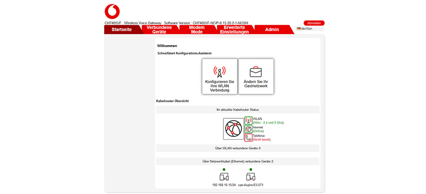

Öffne jetzt Deinen Browser.

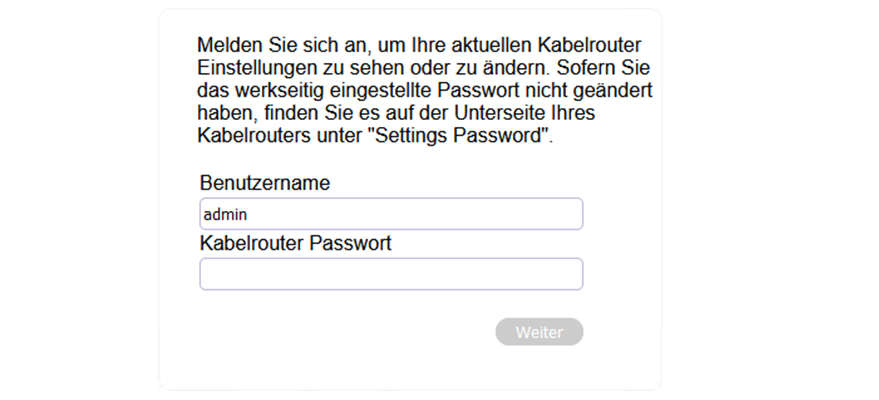

Wähl den Reiter Erweiterte Einstellungen aus.
Wähl WLAN.
Wähl Sicherheit.
Du kannst die WLAN-Sicherheitseinstellungen für 2.4 GHz und 5 GHz vornehmen.
Gib unter WLAN-Netzwerkname (SSID) einen Netzwerknamen ein.
Unter WLAN-Passwort (Sicherheitsschlüssel) gib ein neues Passwort, mit mindestens 8 Zeichen ein.
Scroll nach unten.
Wähl Änderungen übernehmen.
Der Netzwerkname und Dein neues Passwort wurden geändert.
- Ruf die Startseite Deiner Connect Box auf. Gib dazu http://192.168.01 in die Adresszeile Deines Browser ein.
Gut zu wissen: Das Passwort für die Benutzeroberfläche findest Du auf dem Aufkleber unter Deiner Connect Box. - Klick auf Erweiterte Einstellungen > WLAN > Gastnetzwerk.
- Aktivier das Gastnetzwerk.
- Gib unter WLAN-Netzwerkname (SSID) einen Netzwerknamen für das Gäste-WLAN ein. Unter WLAN-Passwort (Sicherheitsschlüssel) legst Du jetzt ein Passwort fest. Das Passwort muss mindestens 8 Zeichen lang sein.

Steck den Stecker Deines Telefons in den Anschluss TEL 1 Deiner Connect Box.
Passt der Stecker nicht? Dann nutz den RJ11-TAE-Adapter.
Schließ das Telefon an den Adapter-Eingang F an.
Es kann bis zu 10 Minuten dauern, bis Dein Telefon erkannt wird.
