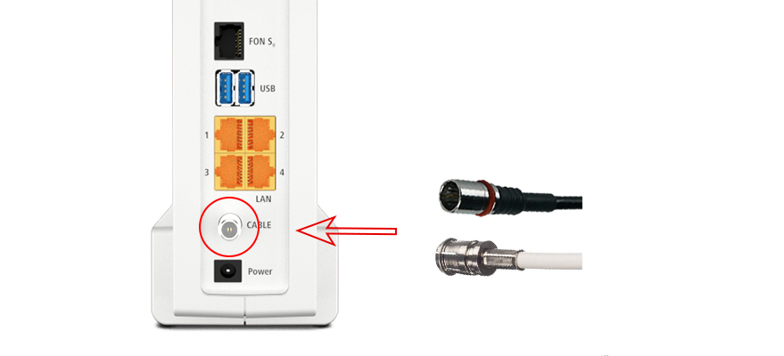

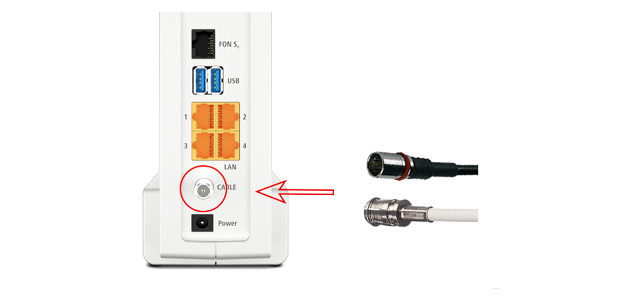

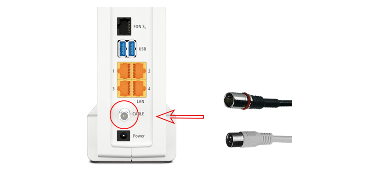

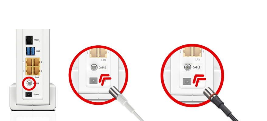

Mit einer 2-Loch-Kabel-Dose
Mit einer 3-Loch-Kabel-Dose
Mit einer 4-Loch-Kabel-Dose
Mit einer Wisi-Click-Kabel-Dose
Mit einem Splitter an einer 3-Loch- oder Wisi-Click-Kabel-Dose

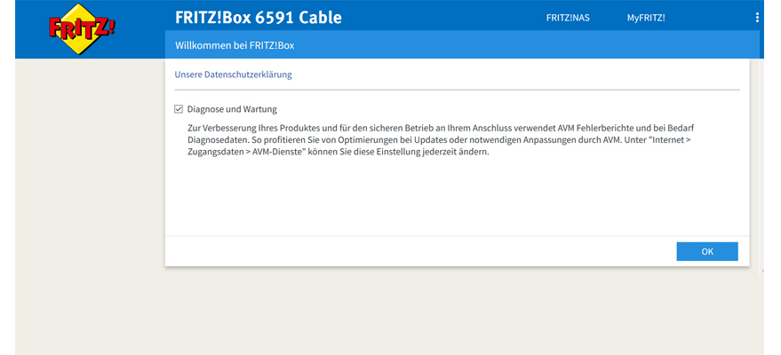

- Stimm der Datenschutzerklärung zu. Tipp auf OK.Danach wirst Du zur Benutzeroberfläche weitergeleitet.

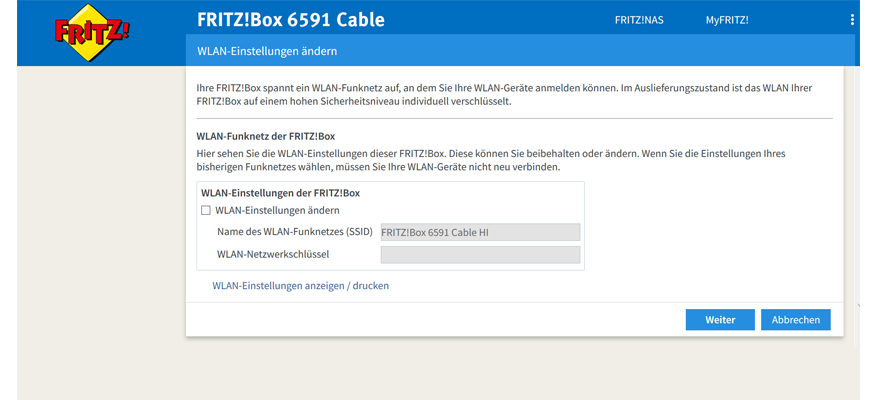

- Im nächsten Schritt hast Du die Möglichkeit das WLAN individuell einzustellen. Aktivier dafür das Kästchen WLAN-Einstellungen ändern .
- Klick auf Weiter.

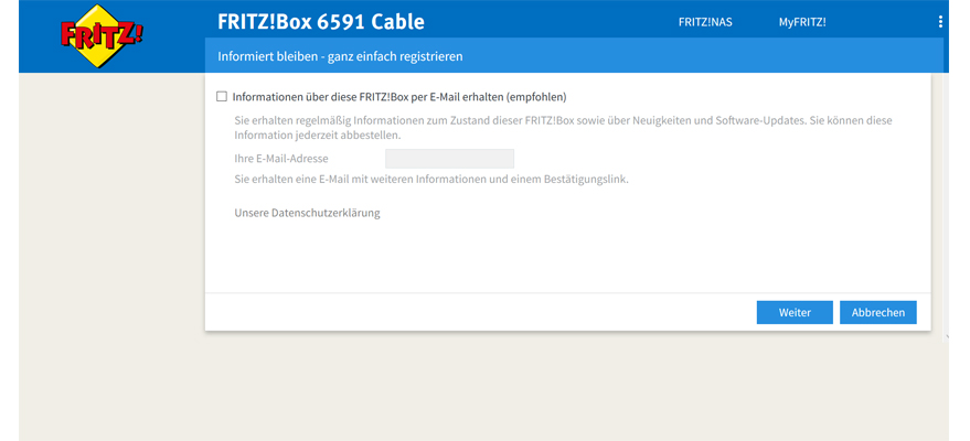

- Optional: Aktivier Informationen über diese FRITZ!Box per E-Mail erhalten (empfohlen).
- Wähl Weiter.

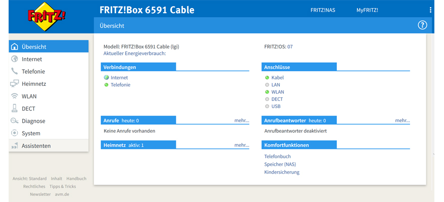

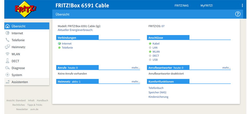

- In der Übersicht der Benutzeroberfläche siehst Du alle wichtigen Einstellungen.

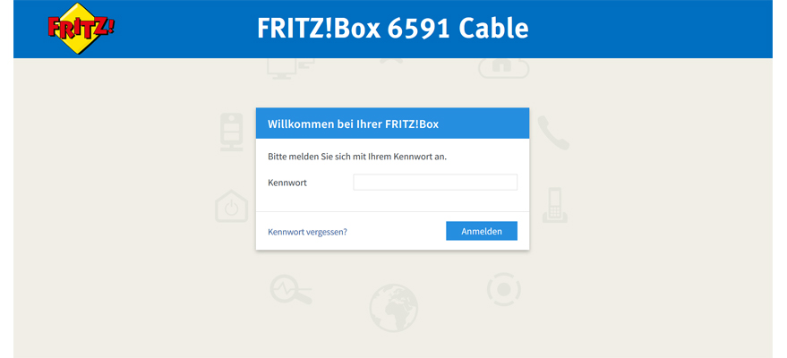

- Öffne jetzt Deinen Browser.
- Wähl Web-Adresse suchen oder eingeben und gib http://fritz.box ein.
- Gib auf der Anmeldeseite Dein Kennwort ein.
- Tipp auf Anmelden.

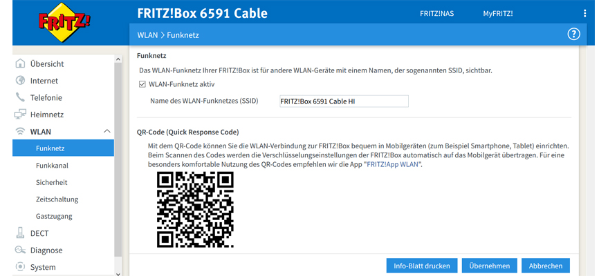

- Wähl im linken Menü WLAN aus.
- Scroll nach unten > gib unter WLAN-Name (SSID) den Namen Deines Funknetzes (Netzwerknamen) ein. Wichtig: Sonderzeichen (z.B. ä, ö, ü, ß) werden von einigen WLAN-Geräten (z.B. Apple iPhone) nicht unterstützt.
- Wähl Übernehmen.

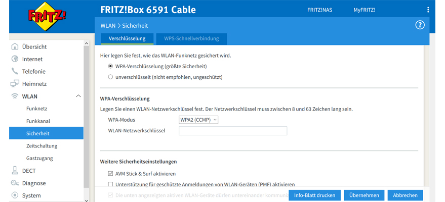

- Um das Kennwort des Routers zu ändern, wähl Sicherheit.
- Scroll nach unten. Optional: Wähl bei WPA-Modus eine Option. Unter WLAN-Netzwerkschlüssel gibst Du Dein neues Kennwort ein. Es muss mindestens aus 8 Zeichen bestehen.
- Wähl Übernehmen. Das Kennwort wird geändert.

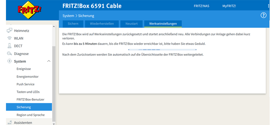

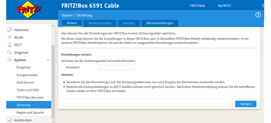

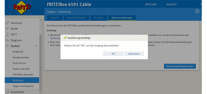

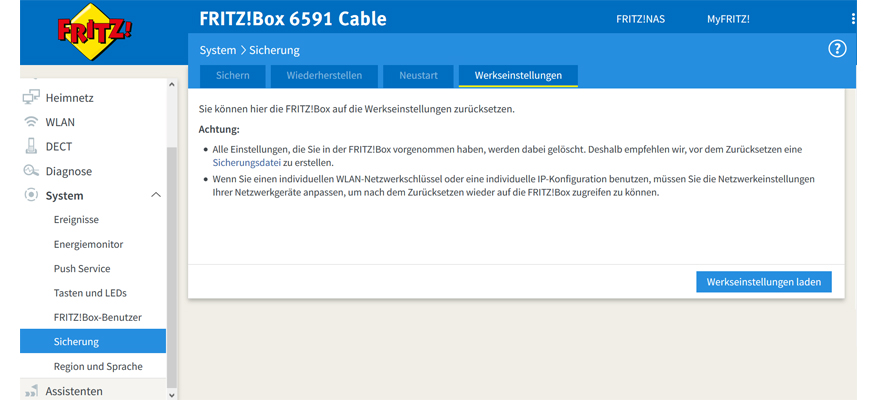

- Wähl im linken Menü System.
- Wähl Sicherung.
- Tipp auf den Reiter Werkseinstellungen.
- Wähl Werkseinstellungen laden.
- Wähl OK. Folg den Anweisungen, um Deine Änderungen zu bestätigen.
- Tipp erneut auf OK.
Die FRITZ!Box 6591 Cable führt automatisch einen Reset und Neustart durch. Melde Dich nach dem Zurücksetzen auf die Werkseinstellungen erneut mit dem Standard-Namen und Kennwort an. Danach konfigurier Deine FRITZ!Box neu. Verbinde sie dann mit Deinem PC oder Smartphone, um eine Internet-Verbindung herzustellen.

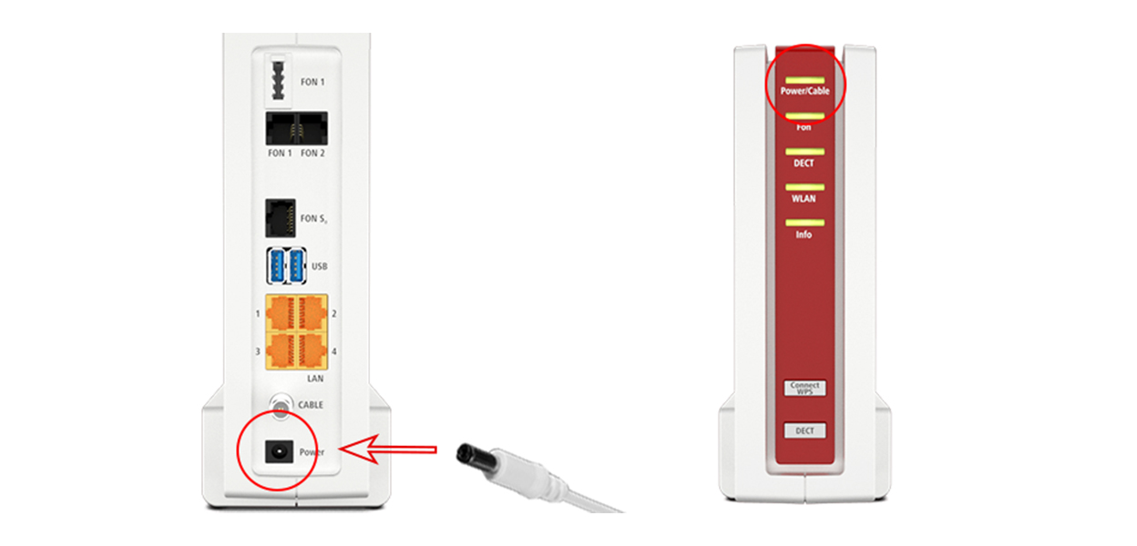

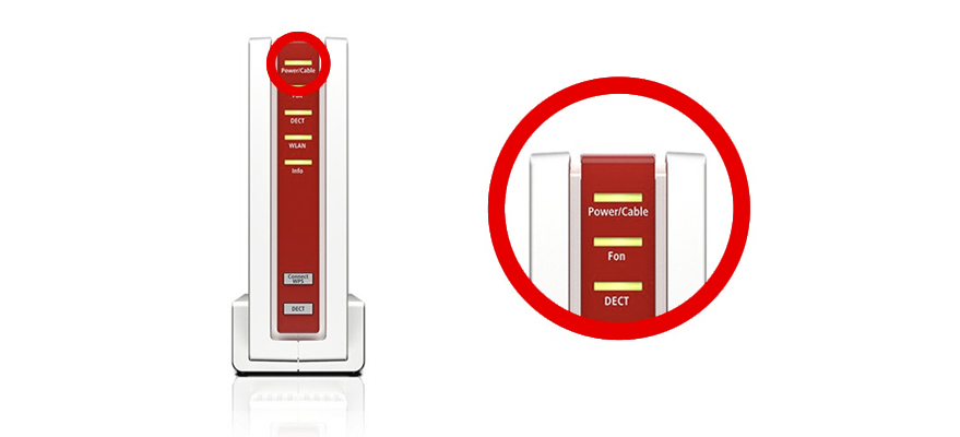

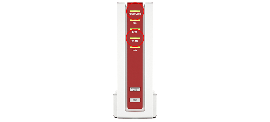

LEDs verstehen

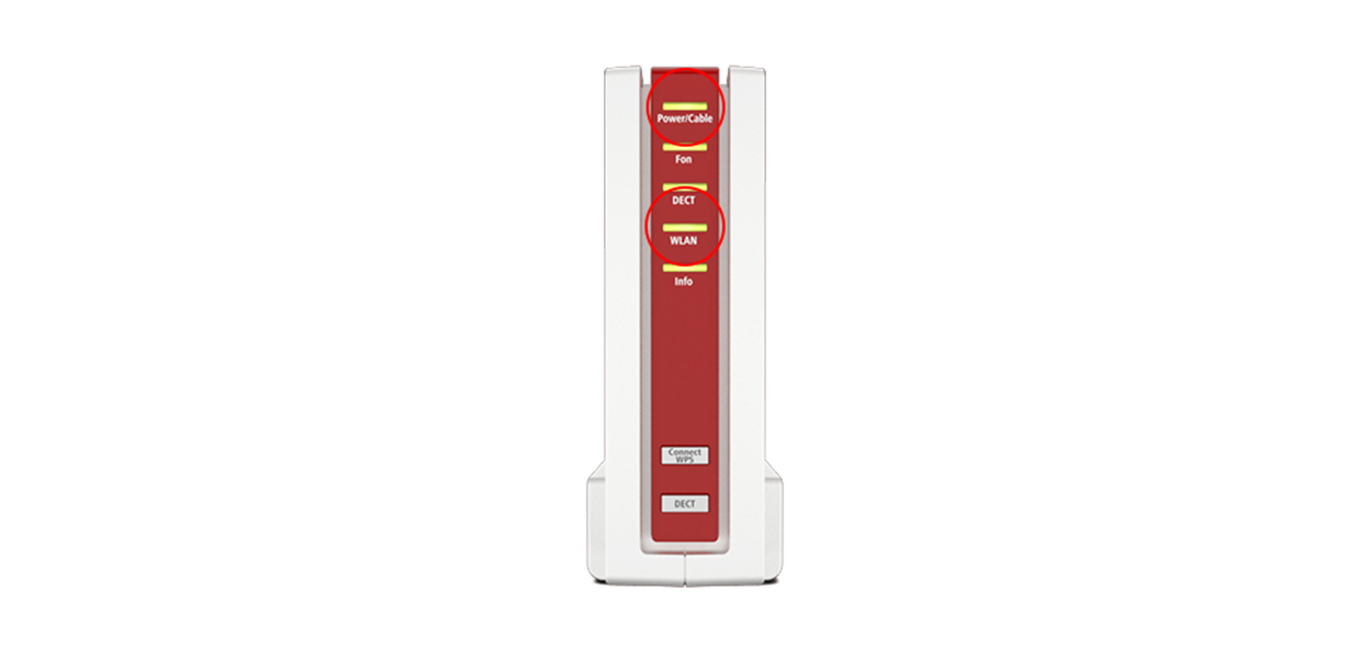

Power / Cable LED-Anzeige leuchtet, wenn dass das Cable Modem eingeschaltet und für eine Kabelverbindung betriebsbereit ist. Und blinkt, wenn es eingeschaltet ist und die Kabelverbindung eingerichtet wird oder unterbrochen wurde. Fon LED-Anzeige leuchtet, wenn eine aktive Telefonverbindung über das Festnetz geführt wird. Und blinkt, wenn sich neue Nachrichten im Posteingang befinden. DECT LED-Anzeige leuchtet, wenn ein DECT-Gerät verbunden ist. Und blinkt, wenn ein DECT-Kopplungsvorgang läuft. Ist die LED aus, ist kein aktives DECT-Gerät verbunden. WLAN LED-Anzeige leuchtet, wenn WLAN an ist. Und blinkt, wenn WLAN aktiviert/deaktiviert wird, wenn WPS durchgeführt/abgebrochen wird. Und wenn die Funkverbindung ein- oder ausgeschaltet wird. Info grün LED-Anzeige leuchtet grün, wenn etwas in der Benutzeroberfläche festgelegt wurde. Und blinkt grün, wenn ein drahtloses Telefon oder ein intelligentes Heimgerät ein Update oder eine Registrierung durchführt. Info rot LED-Anzeige leuchtet rot, wenn ein Konfigurationsfehler vorliegt. Und blinkt rot, wenn ein anderer Fehler vorliegt. - Um an das FRITZ!Box 6591 Cable Modem ein Telefon anzuschließen, schließ das Telefonkabel an Dein Gerät und an den FON 1-Port des FRITZ!Box 6591 Cable Modems an.
- Um eine Kabelverbindung von Deinem PC/Laptop/Router mit dem FRITZ!Box 6591 Cable Modem her zu herstellen, schließ das mitgelieferte Ethernetkabel an den Ethernet-Port Deines PC/Laptop/Router und den LAN 1-Port des FRITZ!Box 6591 Cable Modem an.

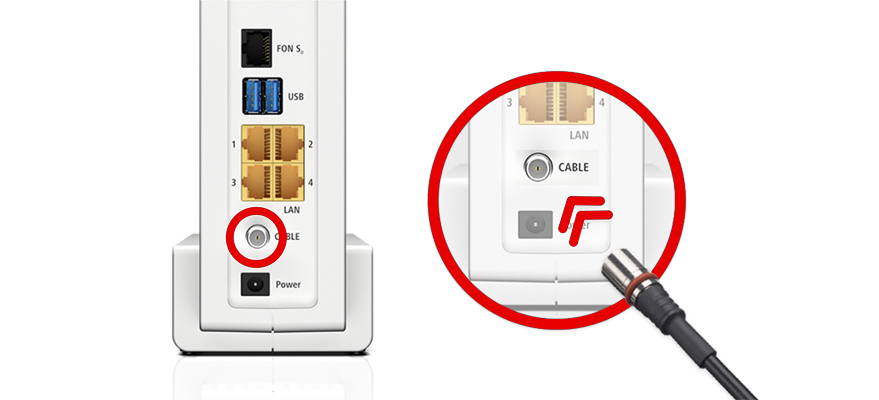

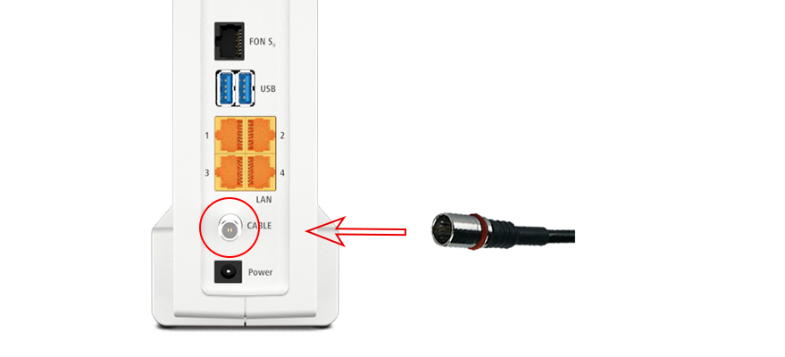

- Um ein Internetsignal auf das FRITZ!Box 6591 Cable Modem zu übertragen, steck das KOAX-Kabel in den CABLE-Port.

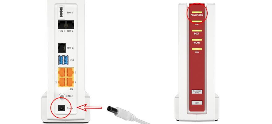

- Um das FRITZ!Box 6591 Cable Modem mit Strom zu versorgen, schließ das Netzkabel an den Power-Port.

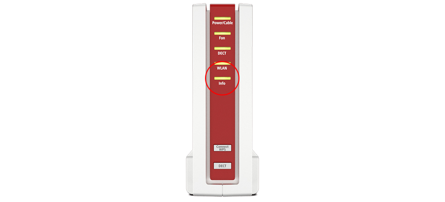

- Schalt das Gerät ein, das Du verbinden willst. Gut zu wissen: Das kann Dein Handy, Tablet oder Computer sein.

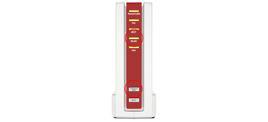

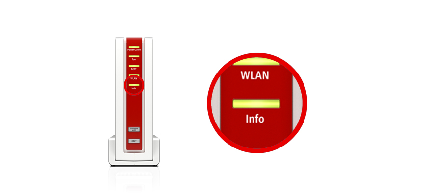

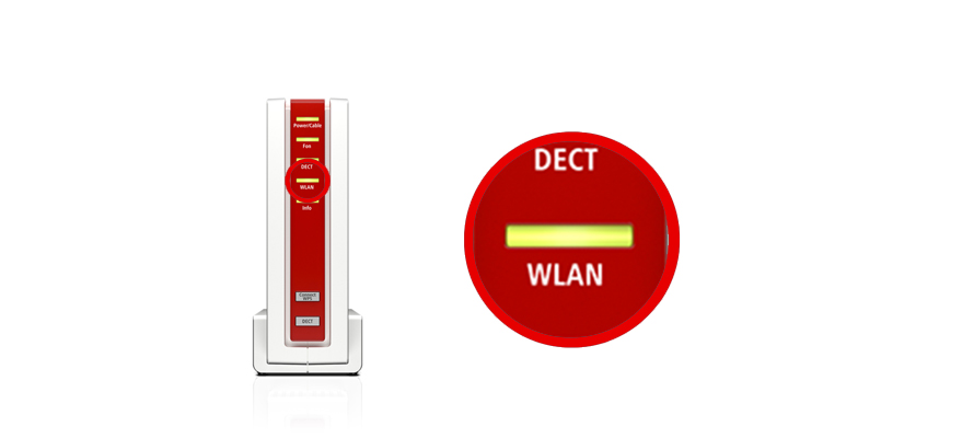

- Prüf, ob an Deiner HomeBox FRITZ!Box die WLAN-LED leuchtet. Tipp: Ist die WLAN-LED aus, drück kurz die Connect WPS-Taste.
- Stell eine WLAN-Verbindung her. Mach das WLAN auf Deinem Gerät an. Wie das geht, findest Du in der Bedienungsanleitung Deines Geräts. Den Netzwerknamen oder SSID findest Du in Deinen Unterlagen, sowie auf der Unterseite Deiner HomeBox FRITZ!Box. Dort findest Du auch das WLAN-Kennwort.
- Gib nun das WLAN-Kennwort ein. Das findest Du auf der Unterseite Deiner HomeBox FRITZ!Box. Und in der Verpackung. Warte bis Dein Gerät sich mit dem WLAN verbunden hat. Dies kann bis zu 15 Sekunden dauern.

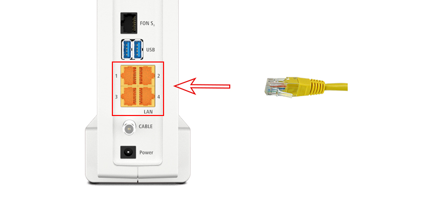

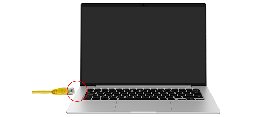

Gerät über LAN oder Ethernetkabel mit dem Internet verbinden
- Schalt Deinen Computer ein.
- Steck das LAN-Kabel in einen der Netzwerkanschlüsse auf der Rückseite Deiner HomeBox FRITZ!Box (LAN 1-4).
- Steck das andere Ende des LAN-Kabels in Deinen Computer.
- Teste jetzt die Internet-Verbindung auf Deinem Computer. Öffne nun eine Webseite, z.B. vodafone.de

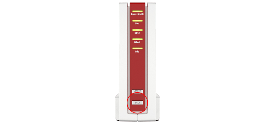

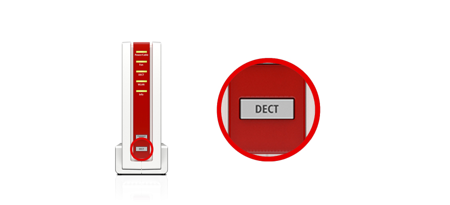

Über DECT
- Schalt Dein Telefon in den Anmeldemodus.
- Drück die Connect-Taste bis die Connect-LED blinkt.
- Gib die PIN Deiner HomeBox FRITZ!Box am Telefon ein. Gut zu wissen: In der Werkseinstellung lautet die PIN 0000.
- Sobald die Connect-LED anfängt zu blinken, wird Dein Telefon angemeldet.

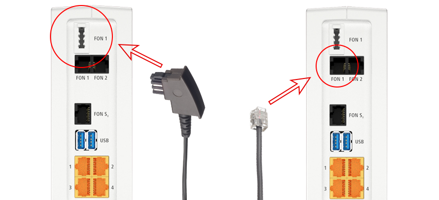

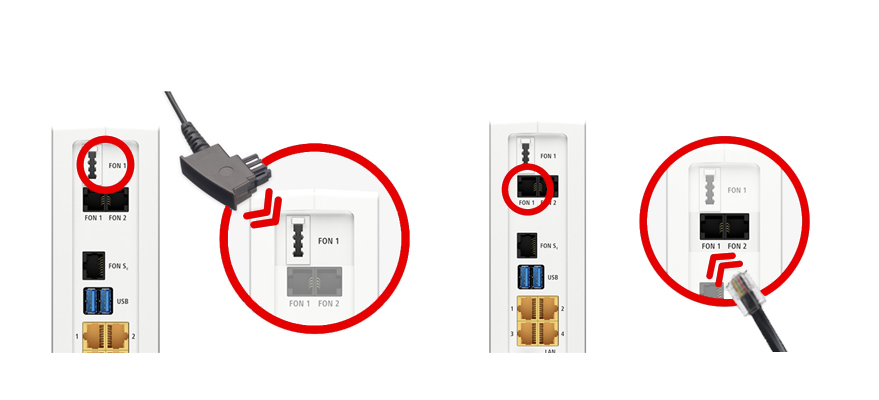

Mit TAE- oder RJ-Anschluss
- Steck den Stecker Deines Telefons in den TAE-Anschluss oder RJ-Anschluss FON 1 auf der Rückseite Deiner HomeBox FRITZ!Box.
- Prüf, ob Dein Telefon-Anschluss funktioniert. Mach bitte einen Test, indem Du z.B. vom Handy aus Deinen Anschluss anrufst. Gut zu wissen: Du hast eine Mitnahme Deiner Rufnummer beauftragt? Dann denk daran, dass Dein alter Anbieter die Nummer erst freigeben muss. Das kann etwas dauern.

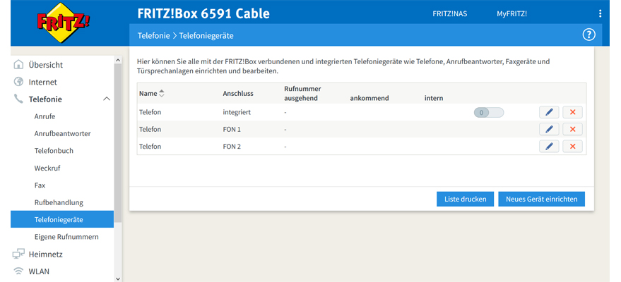

Telefoniegeräte einrichten
- Öffne an Deinem Computer ein Browser-Fenster.
- Gib in das URL-Eingabefeld die Adresse http://fritz.box oder http://192.168.178.1 ein.
- Gib unter Kennwort Dein Kennwort ein. Klick auf Anmelden. Gut zu wissen: Du findest das FRITZ!Box-Kennwort auf dem Aufkleber an der Geräteunterseite.

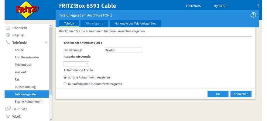

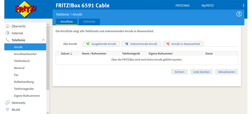

- Klick im linken Menü auf Telefonie und dann auf Telefoniegeräte. Klick auf den Button Neues Gerät einrichten.
- Wähl Telefon (mit und ohne Anrufbeantworter) aus.
- Klick auf Weiter.
- Wähl den Typ Deines Anschlusses, z.B. FON1 aus.
- Gib dem Telefon einen Namen.
- Klick dann auf Weiter.
- Wähl aus, über welche Rufnummer die Gespräche geführt werden sollen.
- Klick auf Weiter.
- Stell ein, ob Dein Telefon alle Anrufe oder nur Anrufe von bestimmten Rufnummern entgegennehmen soll.
- Klick auf Übernehmen, um die Einstellungen zu speichern.

Keine der LED-Lampen leuchtet
- Stell sicher, dass Du das richtige Netzteil nutzt. Nutz das Netzteil, das im Lieferumfang des WLAN-Kabel-Routers dabei war. Mit anderen Netzteilen kann das Gerät beschädigt werden.
- Stell sicher, dass das Netzteil richtig an den WLAN-Kabel-Router und an das Stromnetz angeschlossen ist.
- Stell sicher, dass die Stromquelle einwandfrei funktioniert. Wechsle kaputte Sicherungen aus und setze alle ausgelösten Schutzschalter zurück.
- Trenn das Netzteil vom Stromnetz und vom WLAN-Kabel-Router und stell dann beide Verbindungen wieder her.
Das Problem konnte mit keinem der oben genannten Schritte behoben werden, dann kontaktier unsere Kundenbetreuung.
Telefon-LED am Router blinkt rot: Kein Internet - was bedeutet das?
Die Telefon-LED an Deinem Router blinkt rot? Du hast kein Internet? Das kann auf ein Problem Deines Telefon-Anschlusses hindeuten. Hier sind einige Tipps für Dich:
- Prüf Deine Telefon-Verbindung: Ist Dein Telefon richtig angeschlossen? Du bekommst keinen Wählton, wenn Du den Hörer an Dein Ohr hältst? Dann ist Dein Telefon nicht richtig angeschlossen.
- Starte den Router neu: In manchen Fällen hilft schon ein Neustart des Routers.
- Ruf uns an: Das Problem tritt noch immer auf? Dann kontaktiere unsere Service-Hotline. Wir sind gern für Dich da. Du erreichst uns kostenlos rund um die Uhr unter 0800 172 1212.
