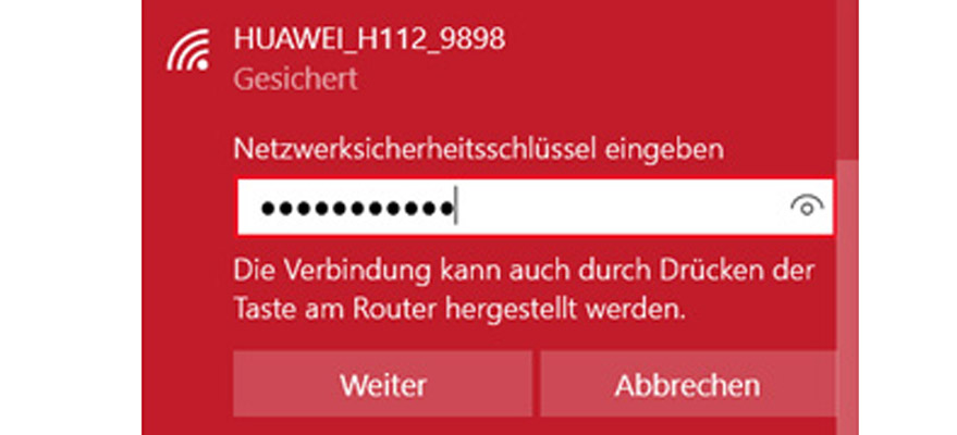

- Steck die Nano-SIM-Karte in den GigaCube. Schließ danach das Netzteil an den Router an. Schließ das Stromkabel an. Verbinde Dein Smartphone, Tablet oder Laptop mit dem WLAN-Netz Deines GigaCube. Gut zu wissen: Nutzt Du WLAN, gib das WLAN-Kennwort (Netzwerksicherheitsschlüssel) ein. Du findest es auf dem Aufkleber an der Unterseite des GigaCube. Der GigaCube muss mit dem mobilen Internet verbunden sein. Noch einfacher geht's jetzt über einen QR-Code-Scanner. Scann den QR-Code und verbinde Dich direkt mit dem GigaCube über WLAN.

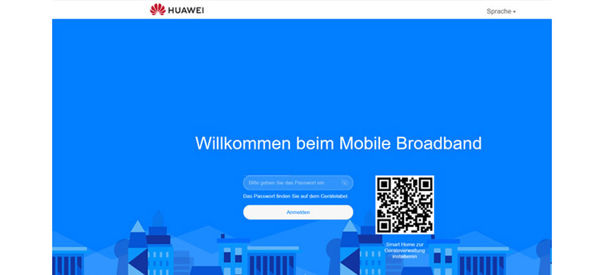

- Gib im Adressfeld Deines Internetbrowsers http://giga.cube oder 192.168.0.1 ein.
- Gib das GigaCube-Kennwort ein. Das vorgegebene Kennwort findest Du auf dem Aufkleber an der Unterseite des GigaCube.
- Wähl Anmelden.

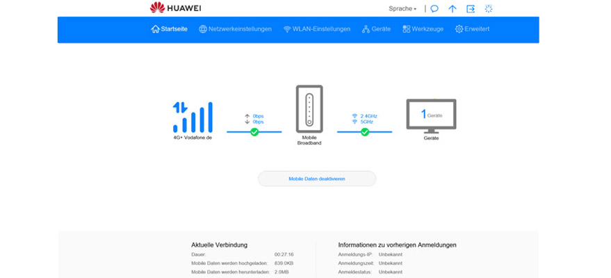

- Klick auf Fertig stellen. Die GigaCube-Web-Oberfläche öffnet sich.
