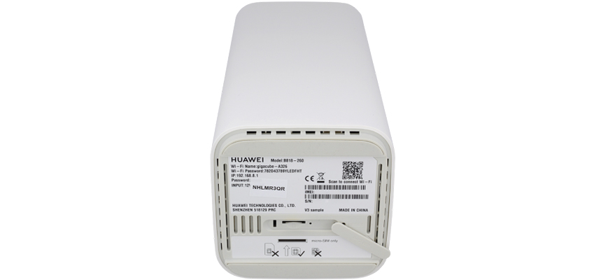

- Öffne die SIM-Karten-Abdeckung auf der Unterseite.
- Setz die Micro-SIM-Karte vorsichtig in das Kartenfach ein, bis Du ein Klicken hörst. Deine Micro-SIM-Karte ist schon aktiviert. Du brauchst beim Start des GigaCube keine PIN.
- Schieß anschließend die SIM-Karten-Abdeckung. Und dann das Netzteil an den Router. Gut zu wissen: Ist Dein Router eingeschaltet, darfst Du die Micro-SIM-Karte weder einsetzen noch entfernen. Dieses kann die Leistung beeinträchtigen oder die Micro-SIM-Karte beschädigen.

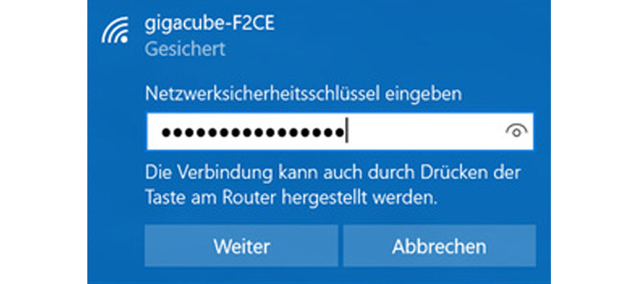

- Steck das Netzwerkkabel ein oder verbinde Dein Gerät mit dem WLAN. Gut zu wissen: Nutzt Du WLAN, gib das WLAN-Passwort (Netzwerksicherheitsschlüssel) ein. Du findest es auf dem Aufkleber an der Unterseite des GigaCube. Der GigaCube muss mit dem mobilen Internet verbunden sein. Noch einfacher geht's jetzt über einen QR-Code-Scanner. Scann den QR-Code und verbinde Dich direkt mit dem GigaCube über WLAN. Oder nutz die HUAWEI SmartHome App. Da ist der QR-Code-Scanner schon dabei.

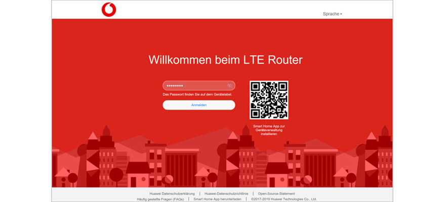

- Gib im Adressfeld Deines Internetbrowsers http://giga.cube oder 192.168.8.1 ein.
- Gib das GigaCube-Passwort ein. Das vorgegebene Passwort findest Du auf dem Aufkleber an der Unterseite des GigaCube.
- Wähl Anmelden.

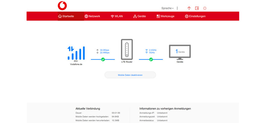

- Klick auf Fertig stellen. Die GigaCube-Web-Oberfläche öffnet sich.

- Oder im Bereich Datenverbrauch über die GigaCube-Web-Oberfläche.
