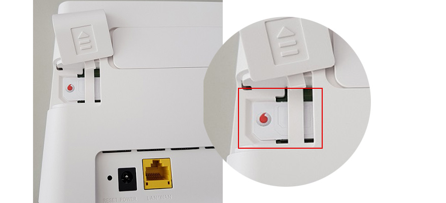

- Leg Deine SIM-Karte in den SIM-Karten Steckplatz ein, falls das noch nicht gemacht wurde.
- Steck das Netzteil in den Netzanschluss (Power).
- Steck das Netzteil der Telefon Box in den Netzanschluss (Power).
