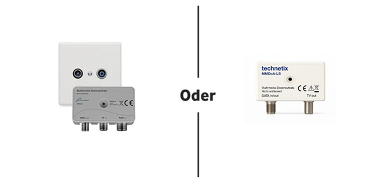

Mit einer 2-Loch-Kabel-Dose
Mit einer 3-Loch-Kabel-Dose
Mit einer 4-Loch-Kabel-Dose
Mit einer Wisi-Click-Kabel-Dose

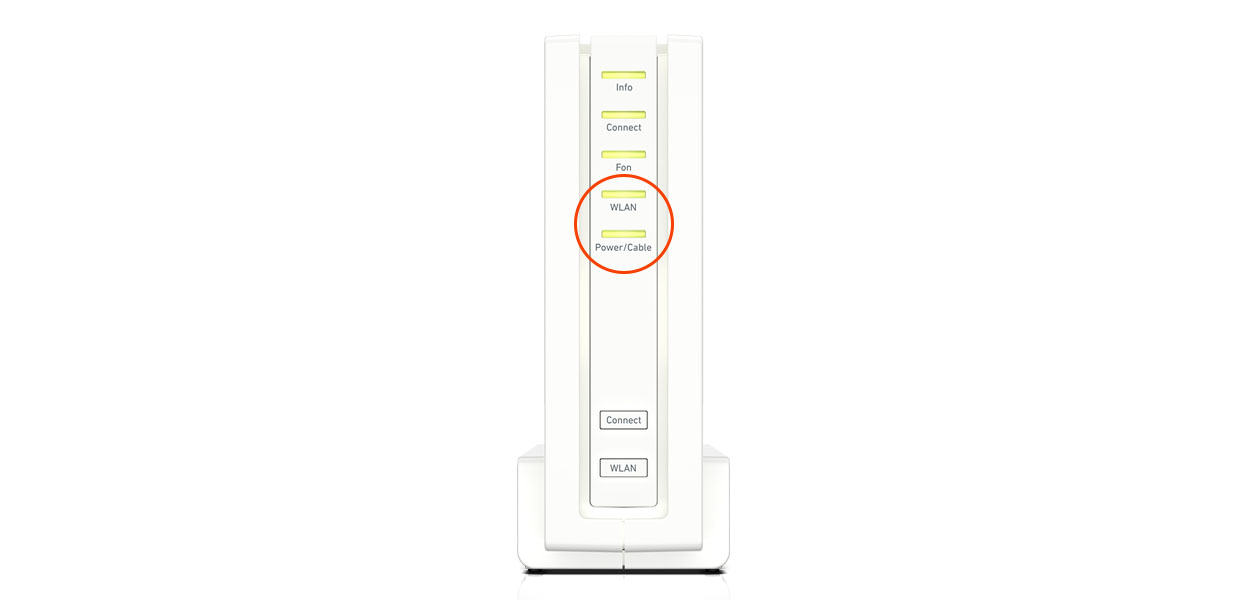

LEDs verstehen
LED: Power / Cable BLINKT: Stromzufuhr besteht und die Verbindung zum Kabel-Anschluss wird hergestellt oder ist unterbrochen. LEUCHTET: Stromzufuhr besteht und der Kabel-Anschluss ist betriebsbereit. AUS: Stromzufuhr besteht nicht. LED: WLAN BLINKT: wird an- oder ausgeschaltet, Übernahme von Einstellungsänderungen, WPS wird ausgeführt oder abgebrochen. LEUCHTET: WLAN ist an. LEUCHTET AUF: Anmeldevorgang für ein WLAN-, DECT-, Smart-Home- oder Powerline-Gerät erfolgreich. AUS: WLAN ist aus. LED: Fon BLINKT: Nachrichten in Deiner Sprachbox. LEUCHTET: Telefonverbindung übers Internet besteht. AUS: Es wird kein Telefonat geführt. LED: Connect BLINKT: Anmeldevorgang für ein Gerät läuft. LEUCHTET AUF: Anmeldevorgang war erfolgreich. BLINKT SCHNELL: Anmeldevorgang abgebrochen. AUS: Es läuft kein Anmeldevorgang im Heimnetz. LED: Info grün BLINKT: FRITZ!OS wird aktualisiert. LEUCHTET: AVM Stick & Surf mit FRITZ!WLAN Stick ist abgeschlossen (Einstellbar, siehe Seite 182 in der Bedienungsanleitung). AUS: Kein Vorgang aktiv. LED: Info rot BLINKT: AVM Stick & Surf mit FRITZ!WLAN Stick läuft (Einstellbar, siehe Seite 182 in der Bedienungsanleitung). LEUCHTET: Fehler: Öffne die Benutzeroberfläche (siehe Seite 51 in der Bedienungsanleitung) und folg den Hinweisen auf der Seite Übersicht.

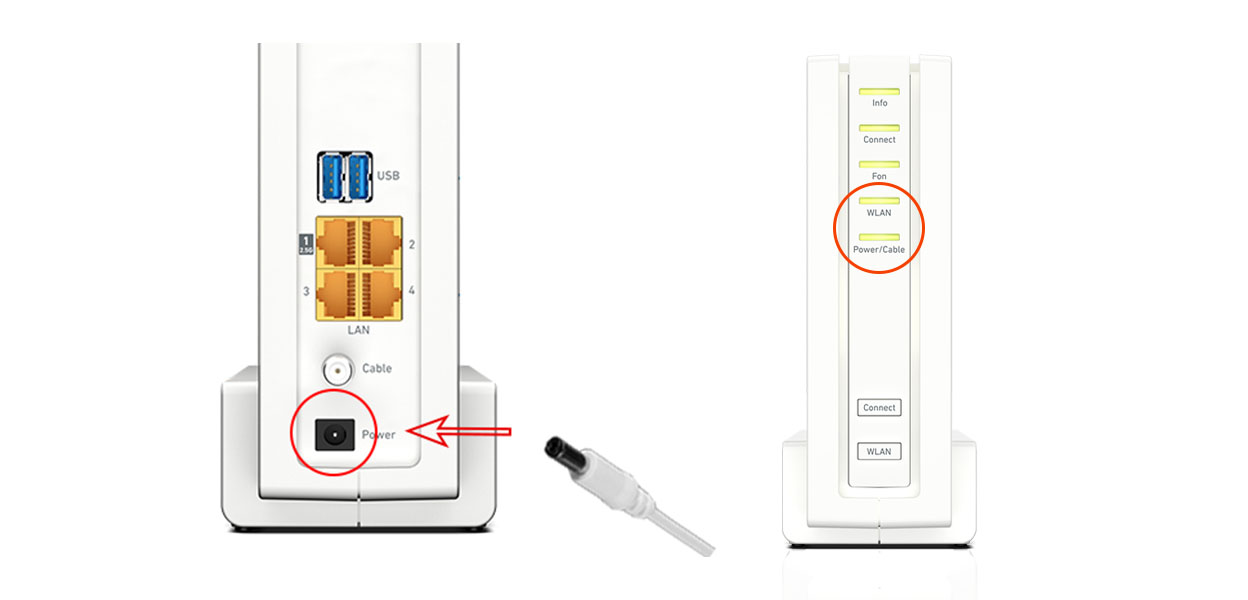

Keine der LED-Lampen leuchtet
- Stell sicher, dass Du das richtige Netzteil nutzt. Nutz das Netzteil, das im Lieferumfang des WLAN-Kabel-Routers dabei war. Mit anderen Netzteilen kann das Gerät beschädigt werden.
- Stell sicher, dass das Netzteil richtig an den WLAN-Kabel-Router und an das Stromnetz angeschlossen ist.
- Stell sicher, dass die Stromquelle einwandfrei funktioniert. Wechsle kaputte Sicherungen aus und setze alle ausgelösten Schutzschalter zurück.
- Trenn das Netzteil vom Stromnetz und vom WLAN-Kabel-Router und stell dann beide Verbindungen wieder her.
Das Problem konnte mit keinem der oben genannten Schritte behoben werden, dann kontaktier unsere Kundenbetreuung.
