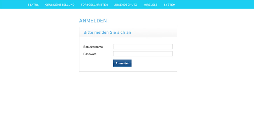

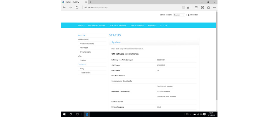

So rufst Du die Einstellungsseite auf
- Öffne Deinen Browser.
- Wähl Web-Adresse suchen oder eingeben und gib 192.168.0.1 ein.
- Wähl bei Country Dein Land aus.
- Wähl unter Language eine Sprache.
- Wähl [Next].
- Gib bei Benutzername einen Benutzernamen ein.
- Gib bei Passwort Dein Passwort ein.
- Wähl dann Anmelden.
Gut zu wissen: Du bist nun auf der Startseite der Verwaltungsoberfläche. Hier änderst Du verschiedene Einstellungen, wie z.B. den Netzwerknamen und das Passwort.

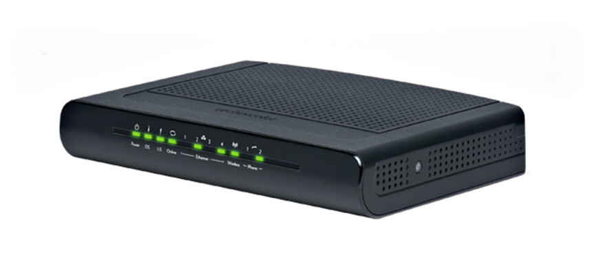

LEDs und Kabel verstehen
LED |
Beschreibung |
Power-LED |
LED-Anzeige leuchtet zeigt an, dass das TC7200 Modem eingeschaltet und für eine Kabel-Verbindung betriebsbereit ist. LED-Anzeige aus zeigt an, dass TC7200 ausgeschaltet ist. |
DS-LED |
LED-Anzeige leuchtet zeigt den aktuellen Download-Datenfluss an. LED-Anzeige aus zeigt an, dass aktuell kein Download-Datenfluss stattfindet. |
US-LED |
LED-Anzeige leuchtet zeigt den aktuellen Upload-Datenfluss an. LED-Anzeige aus zeigt an, dass aktuell kein Upload-Datenfluss stattfindet. |
| Online-LED |
LED-Anzeige leuchtet zeigt an, dass das TC7200 Modem eingeschaltet und für das Internet betriebsbereit ist. LED-Anzeige blinkt zeigt an, dass das TC7200 Modem eingeschaltet ist und eine Internet-Verbindung eingerichtet wird oder unterbrochen wurde. |
| Eth.-LED |
LED-Anzeige leuchtet zeigt ein angeschlossenes Ethernet-Gerät an. LED-Anzeige blinkt zeigt an, dass ein Datentransfer zwischen dem Computer und dem TC7200 Modem stattfindet. |
| Wireless-LED |
LED-Anzeige leuchtet zeigt ein aktives WLAN-Signal an. LED-Anzeige blinkt zeigt an, dass ein Datentransfer zwischen dem Computer und dem TC7200 Modem stattfindet. |
| Phone-LED |
LED-Anzeige leuchtet zeigt eine aktive Verbindung zum Festnetztelefon an. LED-Anzeige blinkt zeigt eine aktive Festnetz-Verbindung an. |

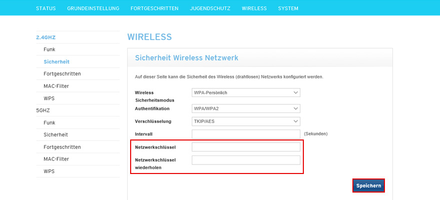

So änderst Du das Standard-Passwort und den SSID Deines WLAN-Routers
Wir empfehlen Dir, den Netzwerknamen (SSID) und das Standard-Passwort (Netzwerk-Sicherheitsschlüssel) zu ändern. So schützt Du Dein Netzwerk.
Um den Netzwerknamen und das Passwort zu ändern, folg bitte den folgenden Schritten.
- Tipp auf Anmelden.

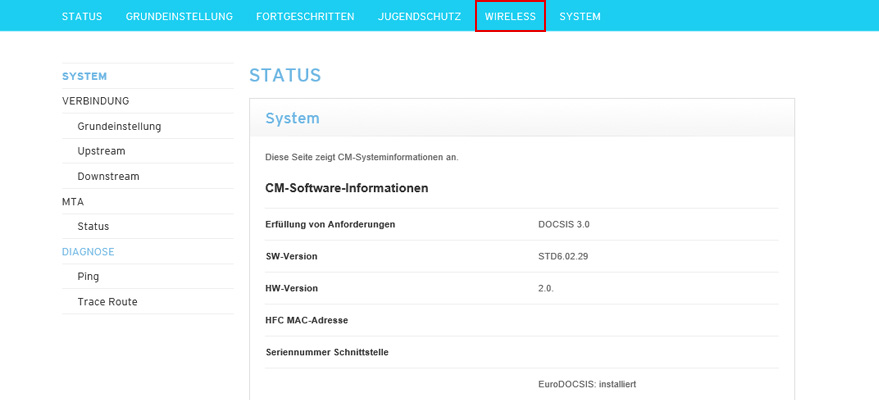

- Wähl WIRELESS aus.

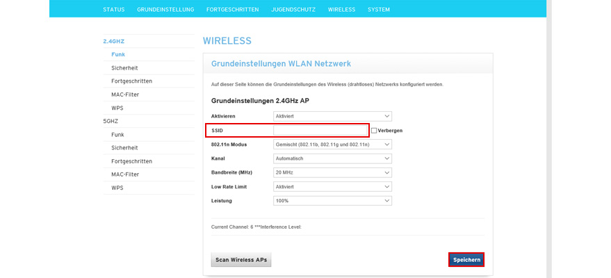

- Gib bei SSID einen Netzwerknamen ein.
- Wähl Speichern.

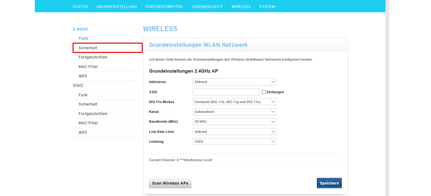

Der Netzwerkname wurde geändert. Um das Passwort zu ändern, aktivier Sicherheit.
Optional: Wähl bei Authentifikation eine Option.
Unter Netzwerkschlüssel gibst Du Dein neues Passwort ein. Es muss mindestens aus 8 Zeichen bestehen. Gibt das Passwort bei Netzwerkschlüssel wiederholen erneut ein.
Wähl Speichern. Das Passwort Deine Modems wurde geändert.

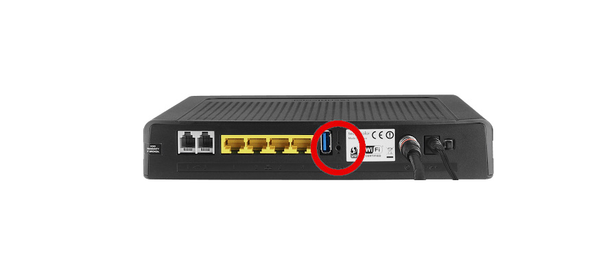

So setzt Du Deinen WLAN-Router auf die Werkseinstellungen zurück
Die Verbindungsprobleme Deines TC7200 Modems halten weiter an? Dann empfehlen wir Dir, setzt Dein Modem auf die Werkseinstellungen zurück.
Um einen Reset am TC7200 Modem zu machen, folg bitte den nächsten Schritten:
Halt die Taste Reset mit einem Stift mindestens 30 Sekunden lang gedrückt. Das TC7200 Modem führt automatisch einen Reset und Neustart durch.
Nach dem Zurücksetzen auf die Werkseinstellungen meld Dich erneut mit dem Standardnamen und Passwort an.
Jetzt konfigurier das Modem und verbinde es mit Deinem PC, um eine Internet-Verbindung herzustellen.
