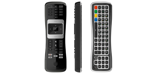

Gerät verstehen
Fernbedienung Vorderseite
Tastenfunktionen
Bei der Horizon Fernbedienung sind sowohl Vorder- als auch Rückseite mit Bedientasten ausgestattet. Dies ermöglicht neben den üblichen Funktionen z.B. auch unkomplizierte Texteingabe.
Fernbedienung verbinden
Automatisch:
Nachdem Du die Box angeschlossen und erstmals gestartet hast, wirst Du durch die Ersteinrichtung geführt. Wähl die gewünschte Sprache. Zieh erst dann den Plastikstreifen aus dem Batteriefach, wenn Du aufgefordert wirst, die Sprache auszuwählen. Die Verbindung der Fernbedienung mit der Box (sogenanntes Pairing) erfolgt dann automatisch.
Manuell: Wenn das automatische Verbinden nicht erfolgreich war, geh wie folgt vor:
  1. Drück die Verbindungstaste retry auf der Tastaturseite der Fernbedienung für 10 Sekunden. Die Fernbedienung befindet sich jetzt für 30 Sekunden im Pairing-Modus.
  2. Wähl innerhalb dieser Zeit Deine gewünschte Sprache durch Drücken der hoch/runter-Tasten und bestätige die Auswahl mit OK.
Fernbedienung austauschen:
Um eine ausgetauschte Fernbedienung mit Deiner Horizon Box zu verbinden, zieh einfach den Plastikstreifen aus dem Batteriefach. Die Verbindung erfolgt automatisch. Sollte die Verbindung nicht erfolgreich sein, drück die Verbindungstaste refresh auf der Tastaturseite der Fernbedienung für 10 Sekunden. Nach erfolgreicher Verbindung mit der Box erscheint oben links auf dem Fernsehbildschirm die Bestätigung Verbinden war erfolgreich.

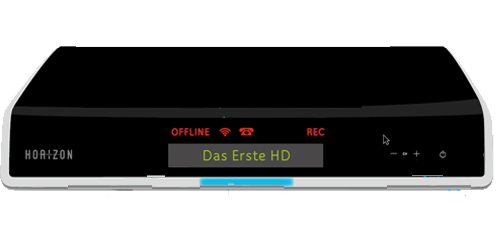

horizon leds
LED Beschreibung
OFFLINE / Verbindungsstatus
Bei der Verbindung zu den Diensten von Vodafone ist ein Fehler aufgetreten.
WLAN
Bei der WLAN-Konnektivität der Horizon HD Receiver/Recorder ist ein Fehler aufgetreten.
TELEFON
Es liegt eine Störung der Telefonfunktion vor.
REC/AUFNAHME
Die Horizon HD Receiver/Recorder nimmt mindestens eine Sendung auf.
Tasten für Sender nach oben/nach unten
Für die manuelle Kanalumschaltung.
Taste EIN/Standby Schaltet die Horizon Box in den Modus EIN oder Standby.
Display Zeigt den Namen des aktuellen Senders und andere relevante Infos an.
BLAUE NETZKONTROLLEUCHTE Die Horizon HD Receiver/Recorder ist eingeschaltet.
GELBE NETZKONTROLLEUCHTE Die Horizon HD Receiver/Recorder ist im Standby-Modus HÖHER – TV-SCHNELLSTART.
ROTE NETZKONTROLLEUCHTE Die Horizon HD Receiver/Recorder ist im Standby-Modus STANDARD oder GERING.
NETZKONTROL-LEUCHTE LEUCHTET NICHT Kein Strom, der Schalter an der Rückseite der Box ist im Zustand AUS.
