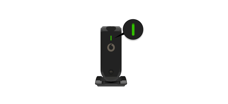

| LED leuchtet GRÜN |
Der SuperWLAN-Verstärker ist eingerichtet, und das WLAN-Netzwerk ist erweitert. |

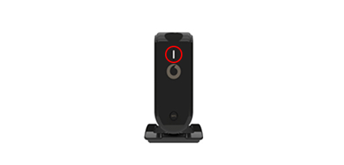

| LED leuchtet ROT |
Die WLAN-Verbindung zwischen dem SuperWLAN-Verstärker und dem WLAN-Router oder anderen SuperWLAN-Verstärker ist schwach. Bring den SuperWLAN-Verstärker näher an einen anderen SuperWLAN-Verstärker oder den WLAN-Router. Gut zu wissen: Es kann vorkommen, dass die LED grün leuchtet und von Zeit zu Zeit in rot übergeht. Sie kann sogar zwischen grün und rot wechseln. Dies kann passieren, wenn die Signalstärke um den Schwellwert schwankt. Der SuperWLAN-Verstärker befindet sich dann am Rande des Empfangsbereichs. Bitte stell ihn näher an den Router. |
| LED blinkt ROT |
Der SuperWLAN-Verstärker ist nicht in der Lage, eine Verbindung mit dem Router oder anderen SuperWLAN-Verstärkern (wieder) herzustellen. |

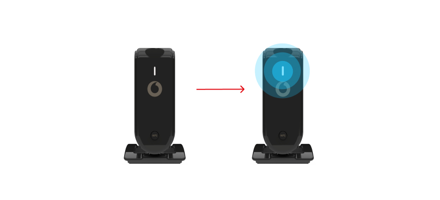

- Warte, bis die LED des SuperWLAN-Verstärkers blau blinkt. Dies kann bis zu 2 Minuten dauern.
- Drück die WPS-Taste des SuperWLAN-Verstärkers kurz. Die LED blinkt dann grün.

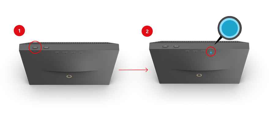

- Halt die WPS-Taste des WLAN-Routers gedrückt, bis die WLAN- oder WPS-LED (je nach Router) blinkt. Die Verbindung zwischen WLAN-Router und SuperWLAN-Verstärker wird jetzt eingerichtet.

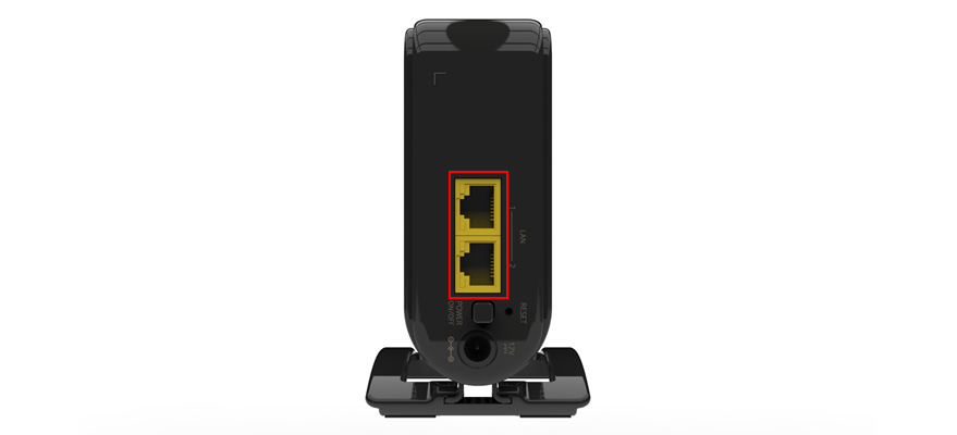

- Auf der Rückseite findest Du zwei Gigabit LAN-Anschlüsse. Damit schließt Du Geräte mit einem Kabel am Router an.

Der SuperWLAN-Verstärker blinkt rot während des Einrichtens? Dann wurde keine WLAN-Verbindung zum Router hergestellt.
