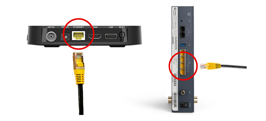

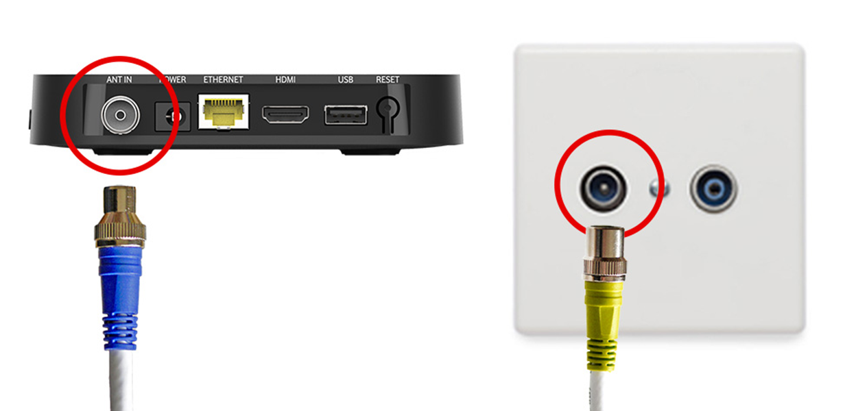

Mit einer 2-Loch-Kabeldose über LAN-Kabel verbinden
Mit einer 3-Loch-Kabeldose über LAN-Kabel verbinden
Mit einer 4-Loch-Kabeldose über LAN-Kabel verbinden

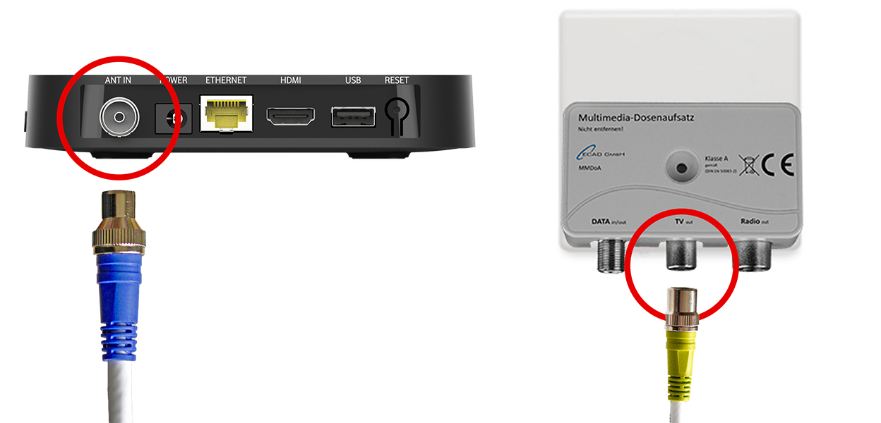

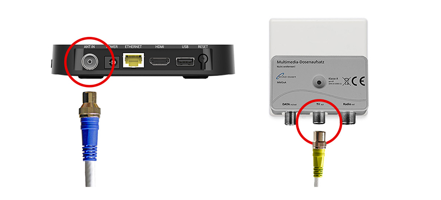

Mit Multimedia-Dosenaufsatz über LAN-Kabel verbinden
Ohne Kabelanschluss-Dose über LAN-Kabel verbinden

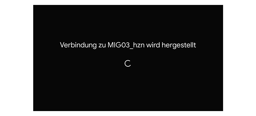

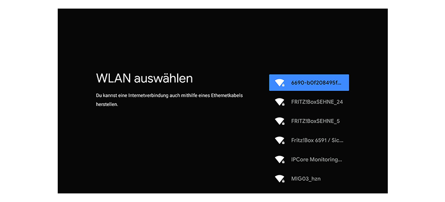

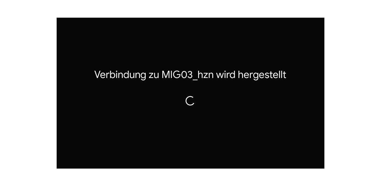

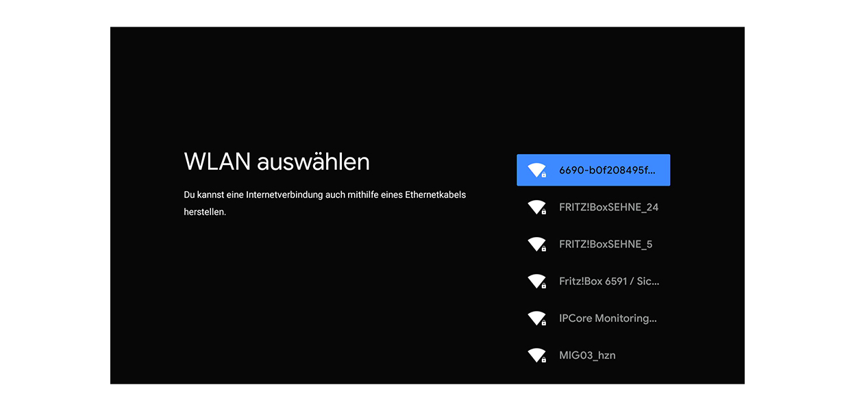

Über WLAN verbinden

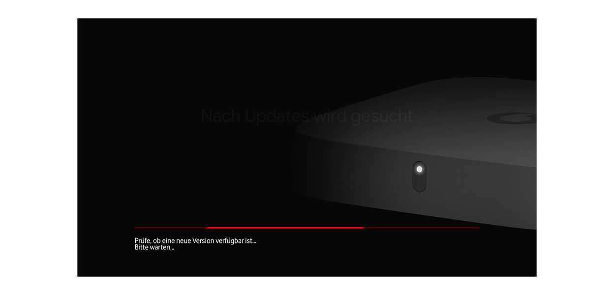

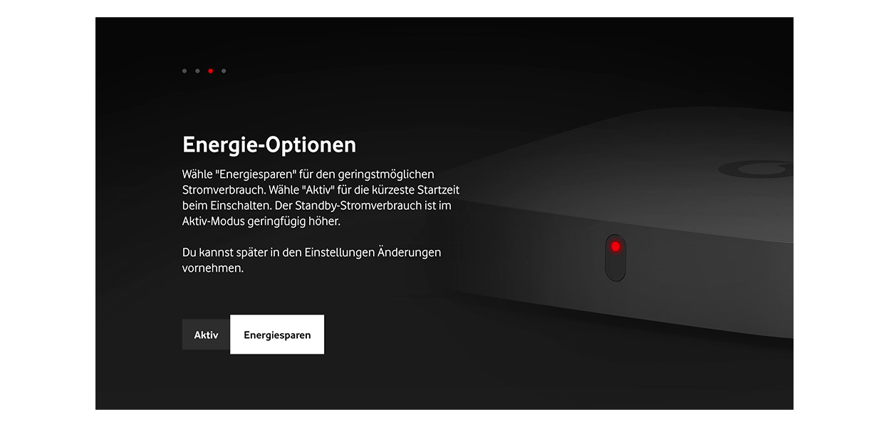

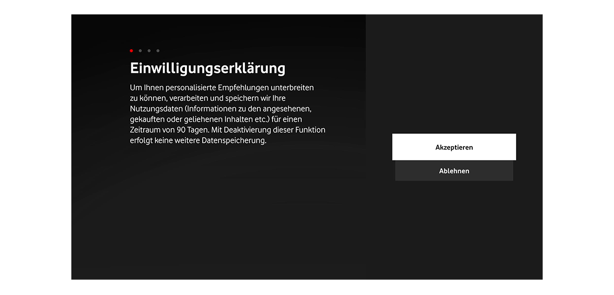

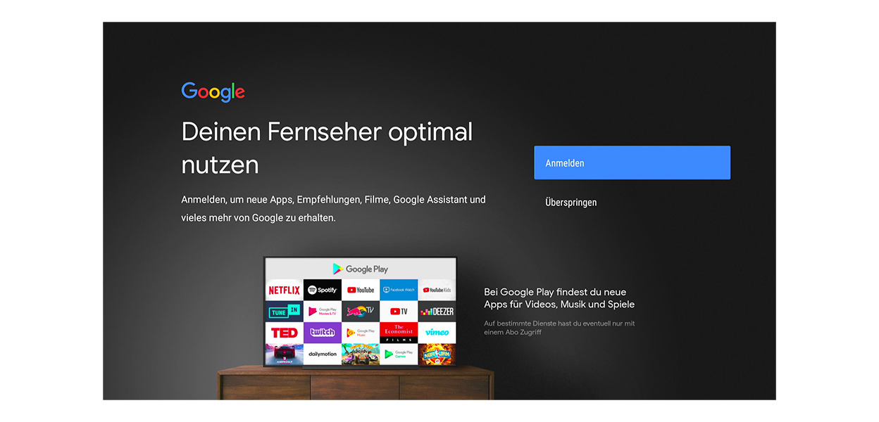

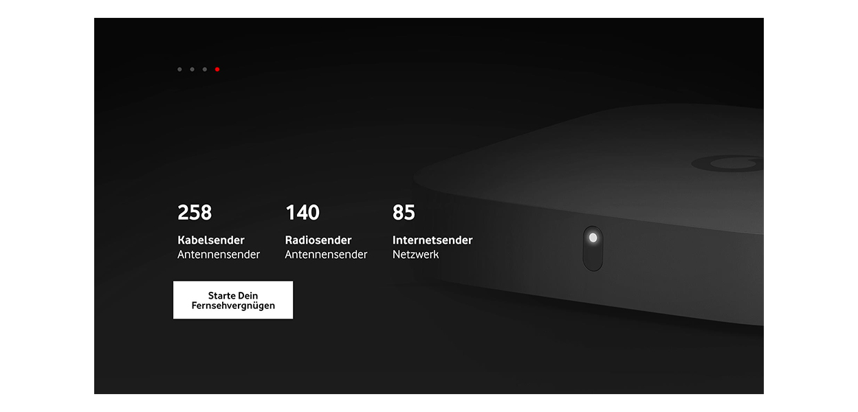

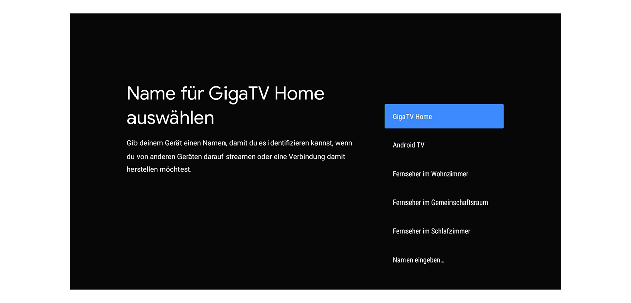

GigaTV Home Box einrichten

Du hast Multiroom bestellt? Dann bekommst Du mehr als eine GigaTV-Box. Schließ alle weiteren GigaTV-Boxen auch an eine Kabel-Dose an oder verbinde sie nur übers Internet.

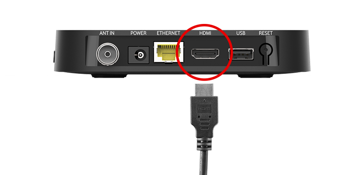

- Schließ das HDMI-Kabel an: Steck das eine Ende des HDMI-Kabels in den HDMI-Anschluss Deiner GigaTV Home oder GigaTV Home Sound. Steck das andere Ende des HDMI-Kabels in einen freien HDMI-Anschluss Deines Fernsehers.

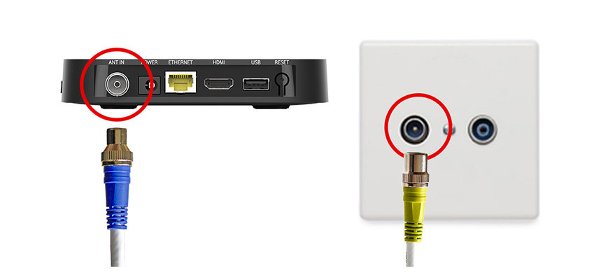

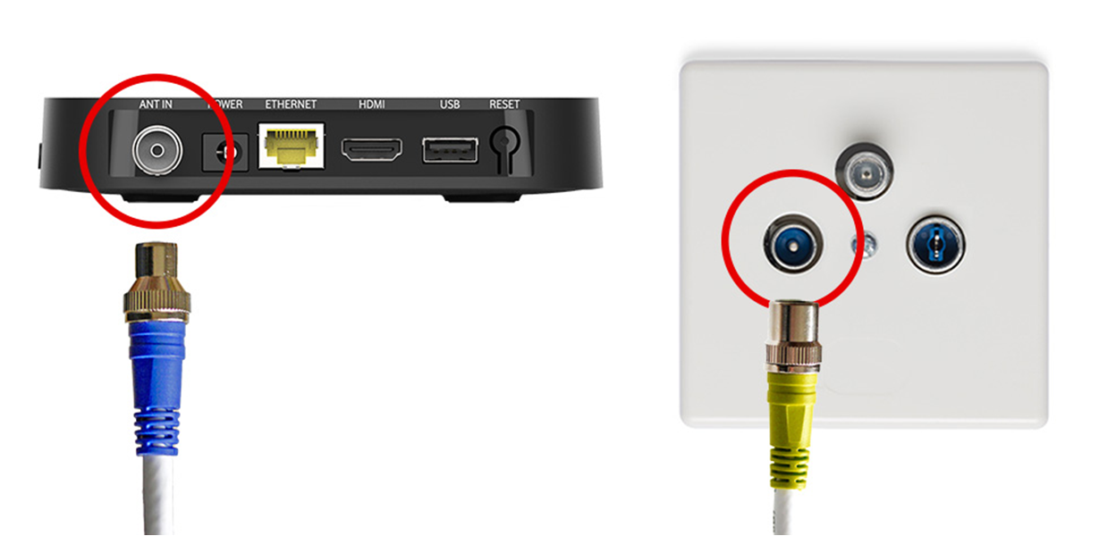

- Verbinde des Antennenkabel: Steck das trichterförmige blaue Ende des Kabels in den Kabel-TV-Eingang ANT IN Deiner GigaTV Home oder GigaTV Home Sound. Steck das runde gelbe Ende in den TV-Anschluss Deiner Kabel-Dose.
- Verbinde Deine GigaTV Home oder GigaTV Home Sound mit dem Internet: Steck das eine Ende des LAN-Kabels in den ETHERNET-Anschluss Deiner GigaTV Home oder GigaTV Home Sound. Steck das andere Ende in Deinen Router. Du kannst dafür einen von 4 LAN-Anschlüssen auf der Rückseite Deines Routers benutzen. Gut zu wissen: Dazu muss Dein Router mit dem Internet verbunden sein.
- Schließ das Stromkabel an: Steck dafür den Netzstecker in den POWER-Anschluss Deiner GigaTV Home oder GigaTV Home Sound. Und schließ das Netzteil an den Strom an.

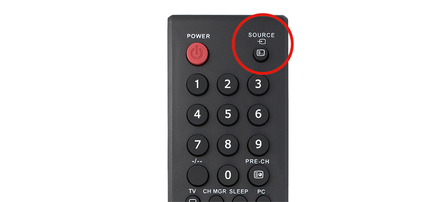

- Schalt Deinen Fernseher mit Deiner TV-Fernbedienung ein: Wähl als Signalquelle den HDMI-Kanal aus, an dem Du Deine GigaTV Home oder GigaTV Home Sound angeschlossen hast. Gut zu wissen: Auf den meisten TV-Fernbedienungen kannst Du die Signalquelle mit der Taste Source oder Input ändern. Meistens ist sie oben rechts auf der Fernbedienung.

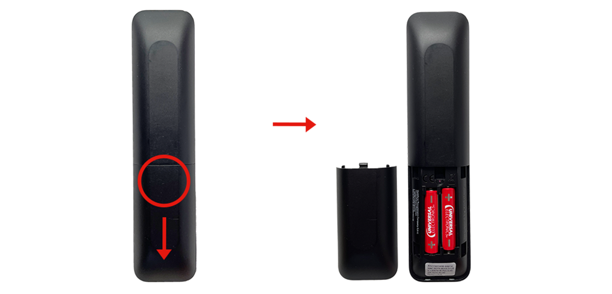

- Leg die Batterien in die Fernbedienung Deiner GigaTV Home ein: Drück dazu fest auf den Öffner der Fernbedienung und schieb sie dann auf. Gut zu wissen: Die Batterien gehören zu dem Zubehör, das wir Dir geschickt haben. Du findest sie in der kleinen weißen Schachtel.

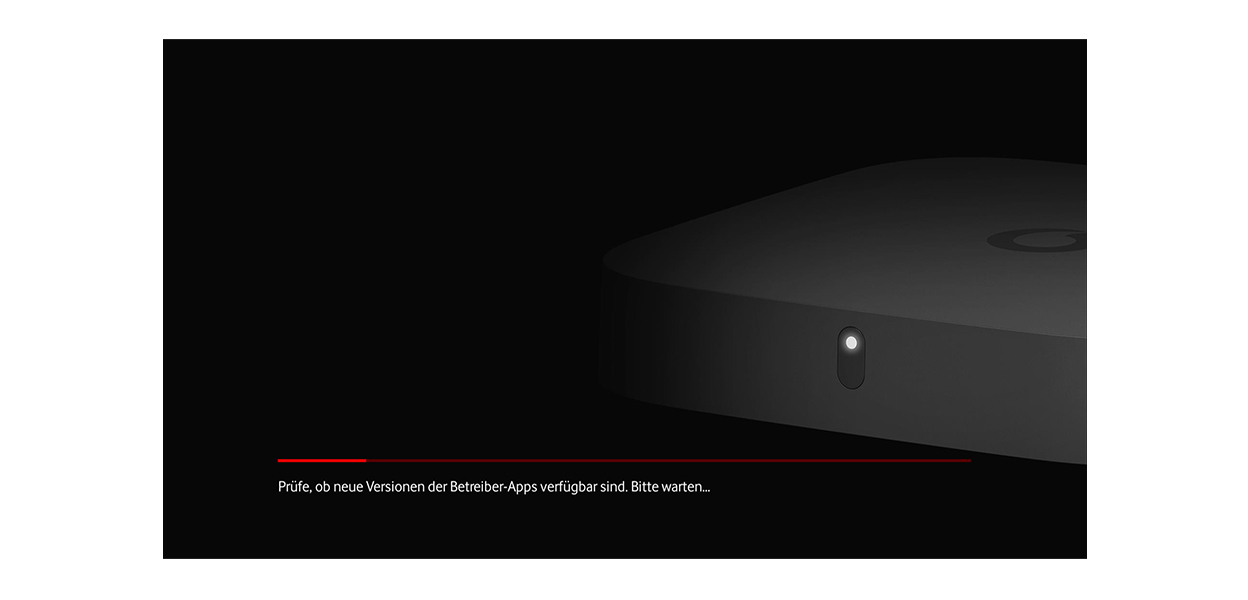

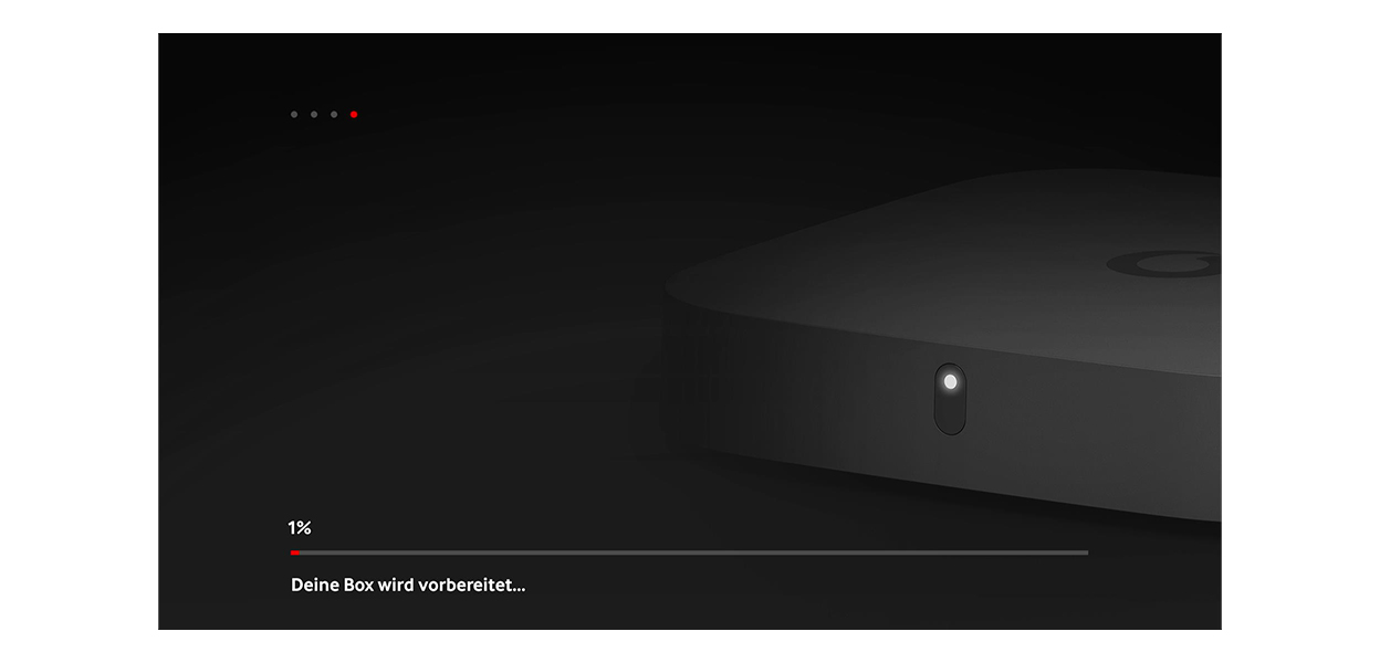

- Warte, bis Deine GigaTV Home oder GigaTV Home Sound gestartet ist: Sie startet automatisch. Das kann ein paar Minuten dauern. Folge jetzt den Installationsanweisungen auf Deinem Fernseher.

Öffne das Batteriefach auf der Rückseite Deiner Fernbedienung. Drück dafür die Abdeckung nach unten und schieb sie raus. Steck dann die Batterien ein – Du findest sie in einem kleinen weißen Pappkarton.

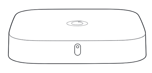

LEDs auf der Vorderseite
LED Leiste |
Beschreibung |
LED leuchtet weiß |
Die Box ist eingeschaltet |
LED blinkt kurz weiß auf |
Taste auf der Fernbedienung gedrückt |
| LED leuchtet rot |
Die Box ist im Standby |
| LED blinkt langsam rot |
Software-Update oder Zurücksetzen auf Werkseinstellungen |
| LED blinkt schnell rot |
Fehler – prüf bitte die Netzwerkkabel-Verbindung, das WLAN und das HDMI-Kabel |

Melde Dich am besten mit Deinem Google-Konto an, um alle Funktionen nutzen zu können.

Meine Box zeigt den Fehler SAV1836. Was kann ich tun?
Das eingehende TV-Signal ist zu schwach. Prüfe in diesem Fall das Antennenkabel, falls genutzt, auf Beschädigungen und festen Halt in den zugehörigen Buchsen an Fernseher und GigaTV. Falls du T-Stücke oder ähnliche Adapter nutzt, trenne sie wenn möglich.
Wichtig! – Das Antennenkabel benötigt eine Dämpfung von mindestens 80dB, erkennbar am Aufdruck auf dem Kabel, und sollte eine Gesamtlänge von 10m nicht überschreiten.

Meine Box zeigt den Fehler SAV1851. Was kann ich tun?
Diese Hinweismeldung wird angezeigt, wenn das HDMI-Signal nicht einwandfrei übertragen werden kann. Meist liegt das an einem nicht kompatiblen HDMI-Kabel zwischen GigaTV und Fernseher. Nutze bitte unser mitgeliefertes HDMI-Kabel oder ein vergleichbares Kabel mit Version 2.2, erkennbar am Aufdruck "Highspeed".
Du nutzt bereits das mitgelieferte Kabel?
Prüfe die Steckverbindungen, entferne Geräte wie Audio-Video-Receiver oder Soundbars und teste erneut. Falls dein Fernseher einen HDMI-Anschluss mit dem Aufdruck "ARC" oder "CEC" besitzt, nutze diesen Anschluss.
Sollte die Hinweismeldung dauerhaft angezeigt werden, obwohl das mitgelieferte Kabel genutzt wurde, verarbeitet der Fernseher das empfangene Signal nicht. Dies kann aufgrund fehlender Unterstützung des Standards HDCPv2.2, fehlerhafter Updates oder zwischengeschalteten Geräten (Audio-Video-Receiver, Soundbars, HDMI-Splitter) passieren.
