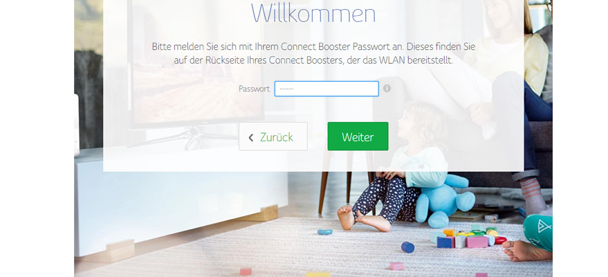

- Gib Dein Passwort ein. Gut zu wissen: Die standardmäßigen Zugangsdaten findest Du auf dem Sticker an der Rückseite des Connect Booster.
- Wähl Weiter.

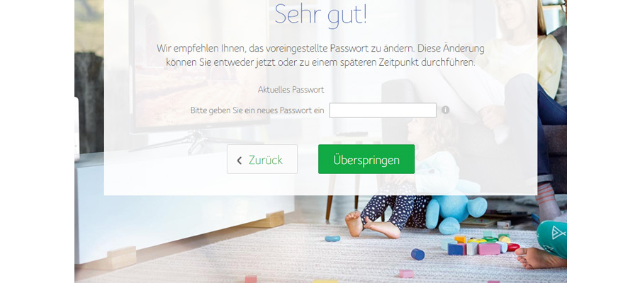

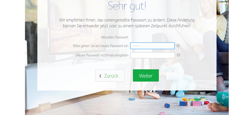

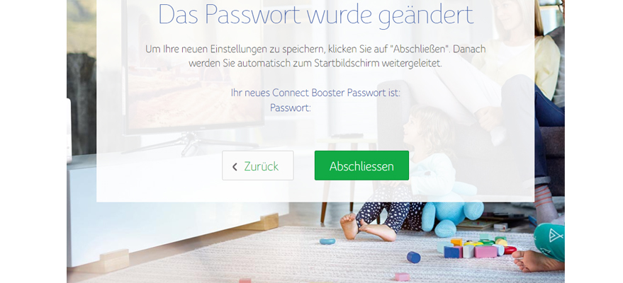

- Gib ein neues Passwort unter Bitte geben Sie ein neues Passwort ein. Wenn Du das Standardkennwort behalten möchtest, wähl Überspringen.
- Gib das Passwort bei Neues Passwort nochmals eingeben erneut ein und wähl Weiter.

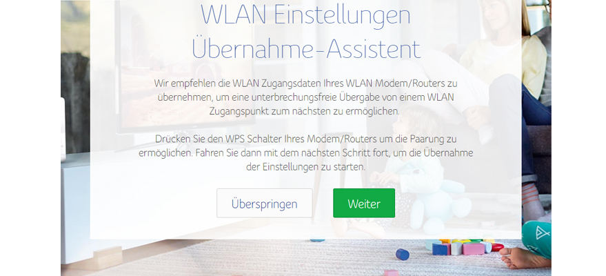

- Wähl Überspringen.
- Wähl Abschließen. Dein Connect Booster startet automatisch neu.

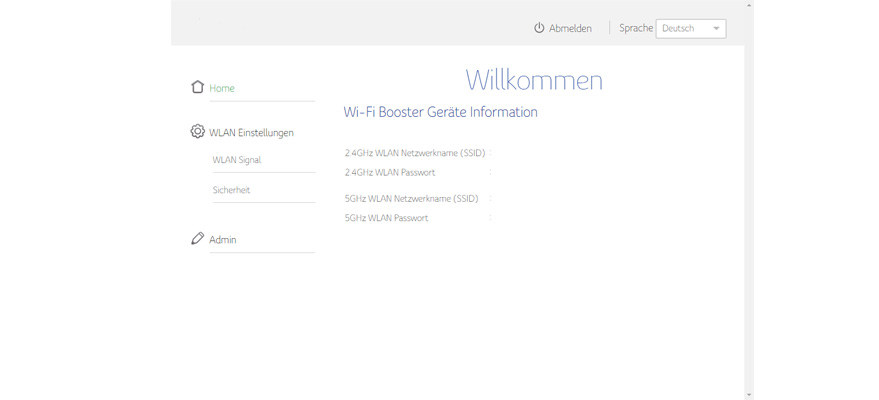

- Öffne Deinen Browser. Gib http://um-ap in die Adresszeile ein und drück auf Enter.
- Wähl Weiter.

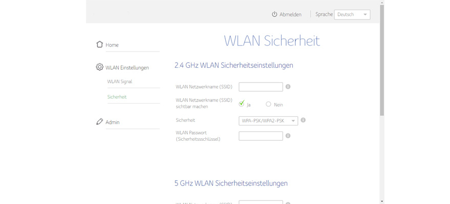

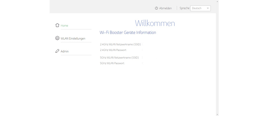

- Wähl WLAN-Einstellungen.
- Wähl Sicherheit.
- Gib unter WLAN-Netzwerkname (SSID) einen Netzwerknamen ein. Unter WLAN-Passwort (Sicherheitsschlüssel) gib ein neues Passwort, mit mindestens 8 Zeichen ein. Scroll nach unten. Wähl Änderungen übernehmen.

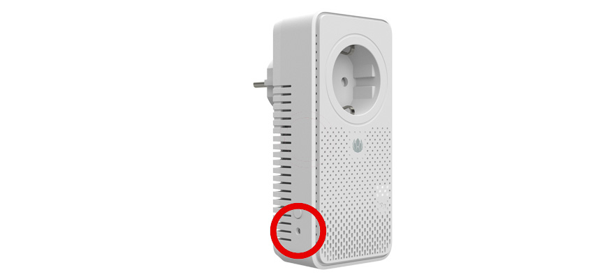

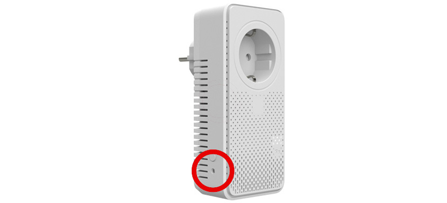

| Reset-Taste |
Hinter der kleinen Öffnung befindet sich die Reset-Taste. Um diese zu betätigen, nutz z.B. eine Büroklammer. Wenn Du die Taste länger als 10 Sekunden gedrückt hältst, setzt Du das Gerät auf den ursprünglichen Werkszustand zurück. |

Powerline Basis: Drück mit einer Nadel für mehr als 10 Sekunden auf die RESET-Taste. Die weiße Ein/Aus LED blinkt während des Resets. Schalt das Gerät in der Zeit nicht aus. Wenn die weiße Ein/Aus LED konstant weiß leuchtet, ist der Vorgang abgeschlossen.
Powerline WLAN-Booster: Drück mit einer Nadel für mehr als 10 Sekunden auf die RESET-Taste. Die weiße Ein/Aus LED und WLAN-LED blinken während des Resets. Schalt das Gerät in der Zeit nicht aus. Wenn die weiße Ein/Aus LED konstant weiß leuchtet, ist der Vorgang abgeschlossen.
