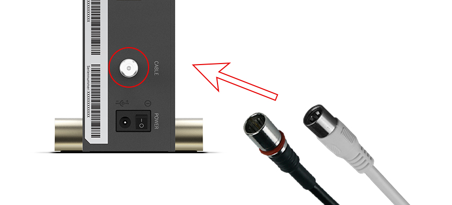

Um ein Internetsignal an die Vodafone Station zu übertragen, steck das KOAX-Kabel in den Kabel-Anschluss.

Verbinde das andere Ende des Anschlusskabels mit dem Gewindeanschluss Deiner Vodafone Station.
Gut zu wissen: Du kannst alle Kabel aufstecken - auch, wenn es ein Schraubgewinde gibt.
