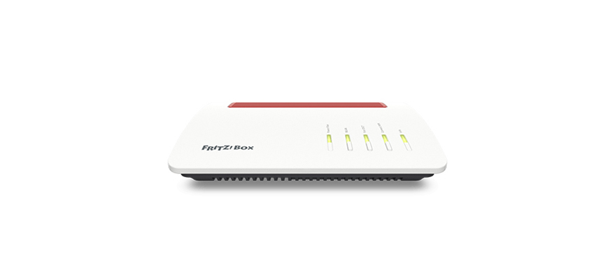

Die FRITZ!Box 7530 AX hat fünf Leuchtdioden (LEDs), die durch Leuchten oder Blinken verschiedene Verbindungszustände und Ereignisse anzeigen.
LED Zustand Beschreibung
Power/DSL
aus
leuchtet
blinkt
Stromzufuhr besteht nicht.
Stromzufuhr besteht und DSL ist synchronisiert. Die FRITZ!Box ist betriebsbereit.
Stromzufuhr besteht und die Verbindung zum DSL wird hergestellt oder ist unterbrochen.
WLAN
aus
leuchtet
blinkt
WLAN-Funktion ist ausgeschaltet.
WLAN-Funktion ist angeschaltet.
WLAN wird an-oder ausgeschaltet. Änderungen an den WLAN-Einstellungen werden übernommen. WPS wird ausgeführt: Anmeldevorgang für ein WLAN-Gerät läuft.
Fon/DECT
aus
leuchtet
blinkt
Es wird kein Telefonat geführt.
Telefonverbindung besteht.
Anmeldung eines DECT-Geräts läuft. Anmeldung eines Smart-Home-Geräts läuft. Nachrichten in Deiner Sprach-/Mailbox.
Connect/WPS
aus
blinkt
leuchtet auf
blinkt schnell
Es läuft keine Anmeldung im Heimnetz.
Anmeldevorgang für ein WLAN-, DECT-, Smart-Home- oder Powerline-Gerät läuft.
Anmeldevorgang für ein WLAN-, DECT-, Smart-Home- oder Powerline-Gerät war erfolgreich.
Anmeldevorgang abgebrochen: mehr als 1 Gerät meldet sich an der FRITZ!Box an. Wiederhol den Anmeldevorgang: pro Gerät 1 Anmeldevorgang.
Info
aus
leuchtet grün
blinkt grün
leuchtet rot
oder blinkt rot
Keiner der folgenden Vorgänge aktiv.
AVM Stick & Surf mit FRITZ!WLAN Stick ist abgeschlossen.
FRITZ!OS wird aktualisiert. AVM Stick & Surf mit FRITZ!WLAN Stick läuft. Zeitbudget der Online-Zeit  ist erreicht.
Fehler: Öffne die Benutzeroberfläche der FRITZ!Box. Folg den Hinweisen auf der Seite Übersicht in der Benutzeroberfläche.

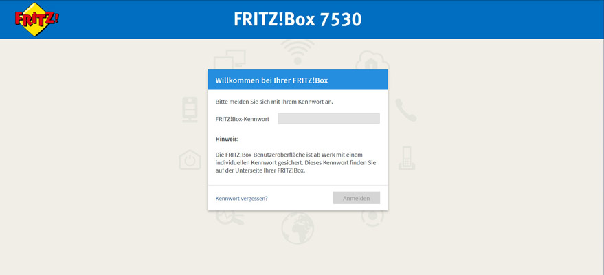

Gib im Adressfeld Deines Internetbrowsers http://fritz.box ein.
Gib das FRITZ!Box-Kennwort ein. Das vorgegebene Kennwort / WLAN-Netzwerkschlüssel (WPA2) steht auf der Geräteunterseite der FRITZ!Box.
Wähl Anmelden.

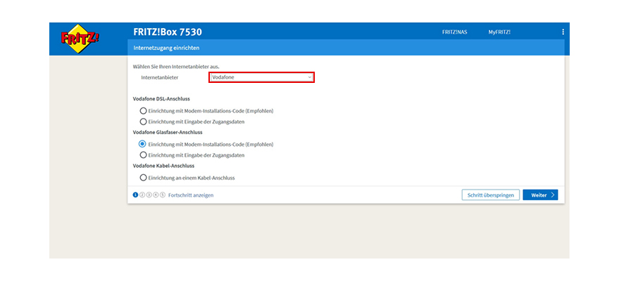

Wähl über die Listenauswahl neben Internet-Anbieter Vodafone aus.
Wähl unter Vodafone DSL-Anschluss Einrichtung mit Modem-Installations-Code aus. Und klick auf Weiter.
Das Eingabefenster für den Modem-Installationscode wird geöffnet. Gib jetzt den Modem-Installationscode ein.
Klick auf Weiter. Die Eingabemaske für die automatische Einrichtung wird geöffnet. Deine FRITZ!Box wird jetzt eingerichtet. Dies kann einige Minuten in Anspruch nehmen.

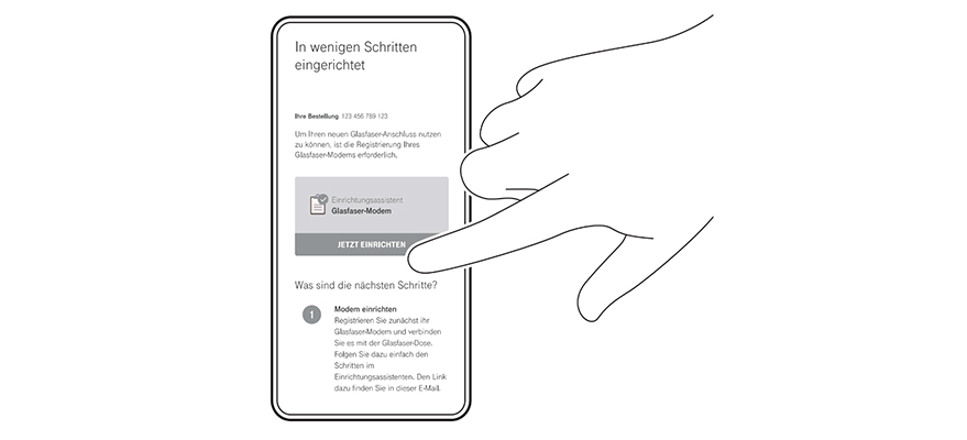

Nimm Dein Smartphone oder Tablet zur Hand und stell sicher, dass eine mobile Internet-Verbindung da ist.
Öffne die E-Mail oder SMS von unserem Kooperationspartner Deutsche Telekom.
Tipp auf den Einrichtungs-Link. Klick auf Einrichtung starten. Wähl Ich habe ein separates Glasfaser-Modem aus.
Folg den Anweisungen, bis Du die Modem-ID und die Glasfaser-ID erfolgreich registriert hast.

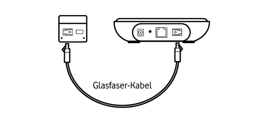

Stell Dein Glasfaser-Modem auf.

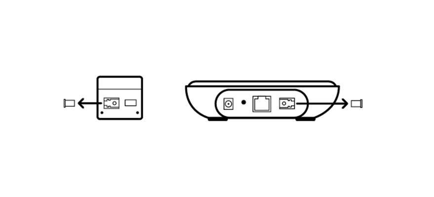

Entfern die Staubschutzkappen von der Glasfaser-Dose und Deinem Glasfaser-Modem. Bewahr sie gut auf.
Zieh die Schutzkappen des mitgelieferten Glasfaser-Kabels ab.
Wichtig: Berühr nicht die Enden des Glasfaser-Kabels. Und knick das Kabel auf keinen Fall.
Steck das eine Ende des Glasfaser-Kabels in die Glasfaser-Dose. Das andere Ende steckst Du in Dein Glasfaser-Modem. Achte darauf, dass die Stecker richtig sitzen – sie rasten dann hörbar ein.
Schließ das mitgelieferte Netzteil an Dein Glasfaser-Modem an.
Und steck das andere Ende in die Steckdose.

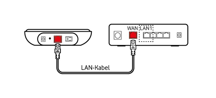

Steck das LAN-Kabel in den Link/LAN-Anschluss Deines Glasfaser-Modems. Das andere Ende in den WAN-Anschluss Deines Routers.
Dein Router hat keinen WAN-Anschluss? Dann nutz den LAN1-Anschluss.

Gib im Browser-Fenster http://fritz.box oder http://192.168.178.1 ein. Damit öffnest Du die Benutzeroberfläche Deines Routers.
Gib das FRITZ!Box-Kennwort ein und klick auf Anmelden. Das Kennwort findest Du auf Deinem Router.
Folg den Anweisungen, bis sich der Einrichtungsassistent öffnet. Bestätige mit Weiter. Die automatische Einrichtung der Internet-Verbindung startet.
Wähl im Listenfeld den Internetanbieter Vodafone aus.
Unter Vodafone Glasfaser-Anschluss wähl die Option Einrichtung mit Modem-Installations-Code (Empfohlen) aus.
Bestätige dann mit Weiter.
Die Eingabemaske für den Modem-Installations-Code (MIC) öffnet sich. Gib dann den 20-stelligen Modem-Installations-Code (MIC) ein. Den MIC findest Du z.B. in Deinem Willkommensbrief.
Die automatische Einrichtung läuft. Warte, bis alles erledigt ist.

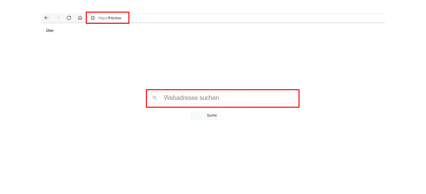

Öffne jetzt Deinen Browser.
Wähl Web-Adresse suchen oder eingeben und gib http://fritz.box ein.
Das ist die Anmeldeseite zur Benutzeroberfläche Deines Modems. Dieser Bildschirm kommt, wenn Du das Passwort für die Benutzeroberfläche des Modems eingestellt hast.
Gib unter Kennwort Dein Passwort ein.

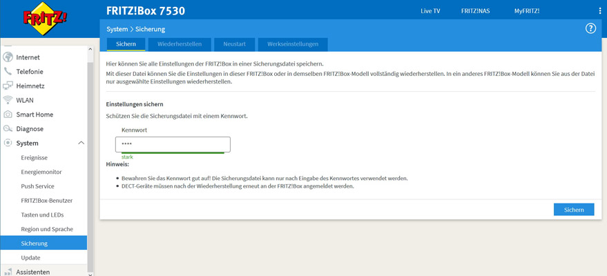

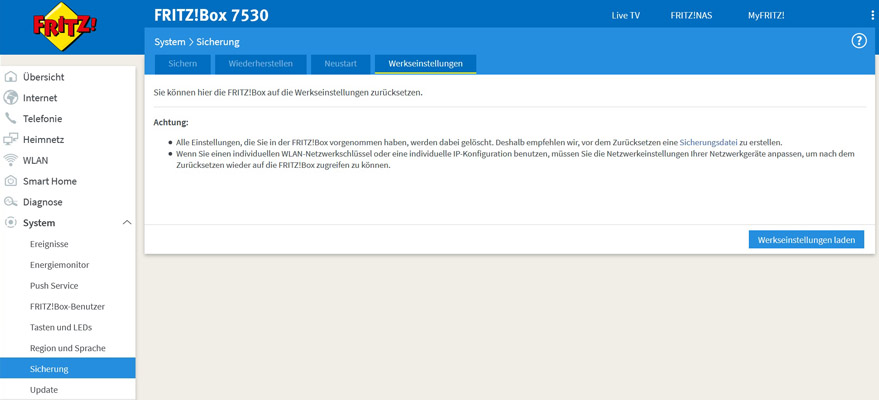

Wähl System.
Wähl Sicherung.
Wähl Werkseinstellungen. Und dann Werkseinstellungen laden.
Wähl OK. Ist Deine FRITZ!Box mit einem Festnetz verbunden, dann folg den Anweisungen auf dem Bildschirm. Wenn nicht, wähl Kein Telefon? Bestätigung mit FRITZ!Box-Taste. Folg den Anweisungen und wähl OK.
Deine FRITZ!Box wird jetzt auf die Werkseinstellungen zurücksetzt und startet automatisch neu.
