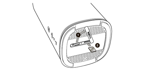

SIM-Karte einsetzen
- Öffne die SIM-Karten-Abdeckung auf der Unterseite des GigaCubes 5G Z22.
- Setz die Nano-SIM-Karte (mit der Platine nach oben) ein. Schließ anschließend die SIM-Karten-Abdeckung.
- Schließ das Stromkabel an.
- Schalt das Gerät ein. Gut zu wissen: Schalt den GigaCube aus, bevor Du die SIM-Karte einsetzt oder entfernst. Damit sie nicht kaputt geht. Eine 5G-SIM-Karte ist nicht notwendig.

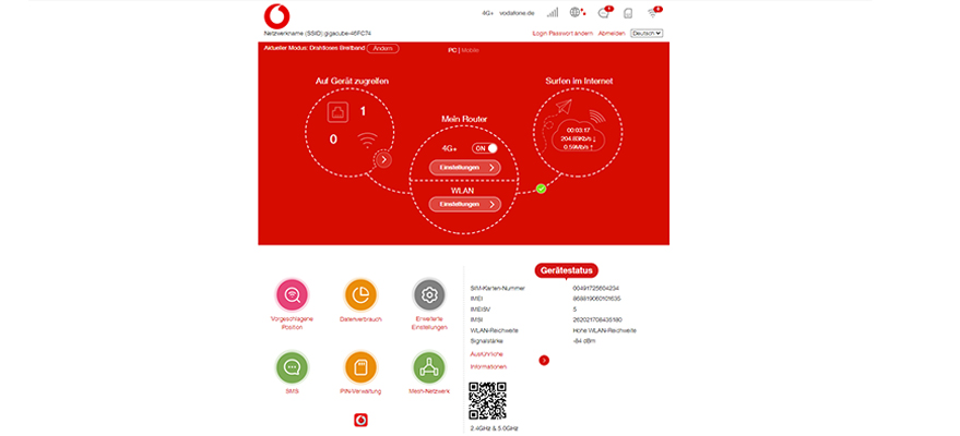

GigaCube einrichten
Bevor Du startest, prüf den Inhalt des gelieferten GigaCube. Zum Lieferumfang gehören der GigaCube 5G Z22, das Stromkabel, LAN-Kabel und eine Einrichtungsanleitung.

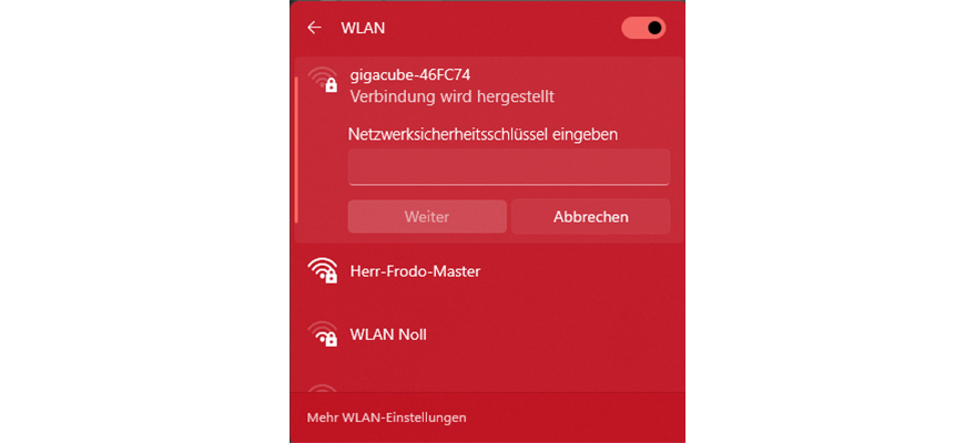

- Steck die Nano-SIM-Karte in den GigaCube. Schließ danach das Stromkabel an den Router an. Verbinde Dein Smartphone, Tablet oder Laptop mit dem WLAN-Netz Deines GigaCube. Gut zu wissen: Nutzt Du WLAN, gib das WLAN-Kennwort (Netzwerksicherheitsschlüssel) ein. Du findest es auf dem Aufkleber an der Unterseite des GigaCube. Der GigaCube muss mit dem mobilen Internet verbunden sein. Noch einfacher geht's jetzt über einen QR-Code-Scanner. Scann den QR-Code und verbinde Dich direkt mit dem GigaCube über WLAN.

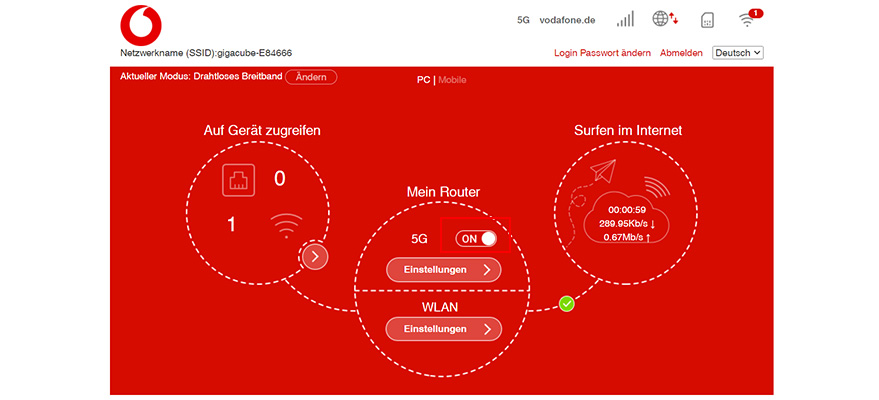

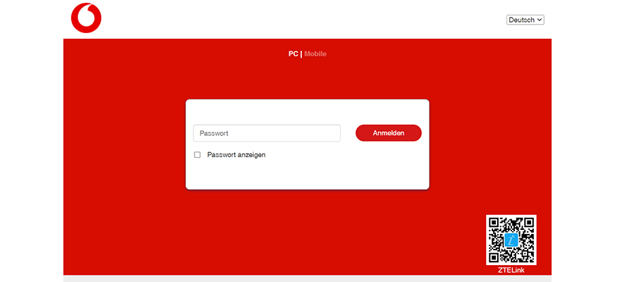

- Gib im Adressfeld Deines Internetbrowsers http://giga.cube oder 192.168.0.1 ein.
- Gib das GigaCube-Kennwort ein. Das vorgegebene Kennwort findest Du auf dem Aufkleber an der Unterseite des GigaCube.
- Wähl Anmelden.

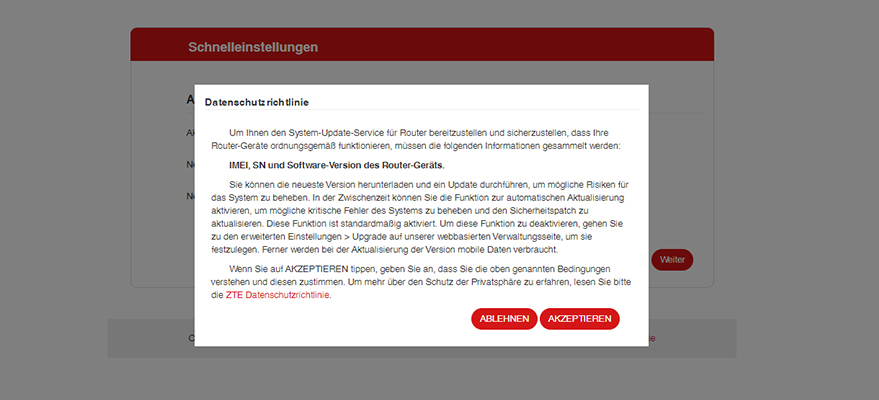

- Stimme den Datenschutzrichtlinien zu. Klick dafür auf AKZEPTIEREN.

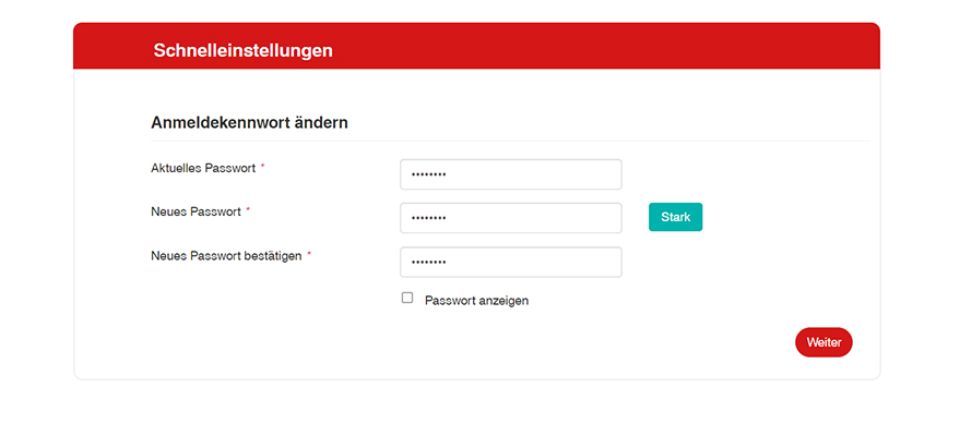

- Gib das Aktuelle Anmeldekennwort ein.
- Gib ein neues Anmeldekennwort für Deinen Router ein.
- Wiederhol das neue Anmelde-Kennwort, und wähl Weiter. Die GigaCube-Web-Oberfläche öffnet sich.

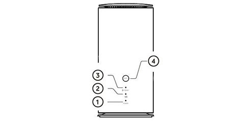

LEDs verstehen
LED |
Farbe |
Beschreibung |
INTERNET-LED |
Durchgehend rot
Durchgehend blau Durchgehend weiß |
Der GigaCube hat ein Problem erkannt, z.B. der GigaCube ist nicht mit dem Mobilfunknetz verbunden. Es ist keine Nano-SIM-Karte eingelegt. Es ist kein Netzwerkdienst verfügbar. Der GigaCube nutzt das 4G-Mobilfunknetz. Der GigaCube nutzt das 5G-Mobilfunknetz. |
| WLAN-LED |
Durchgehend weiß Weiß blinkend Aus |
Das WLAN funktioniert normal. WPS wird aktiviert. Das WLAN ist aus. |
| POWER-LED |
Durchgehend weiß Das Licht ist aus |
Der GigaCube ist eingeschaltet. Die externe Stromversorgung funktioniert normal. Der GigaCube hat keinen Strom. |

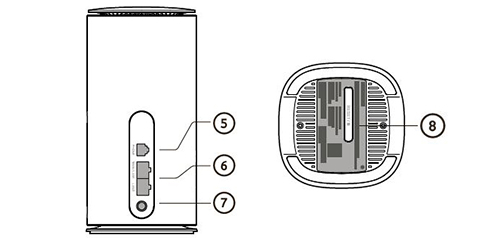

Schnittstellen an der Rückseite
Schnittstelle |
Beschreibung |
WPS-Taste |
Drück diese Taste, um die WPS-Funktion zu aktivieren |
Telefon-Anschluss |
Die GigaCube Tarife enthalten einen reinen Internet-Anschluss. Die Telefon-Buchse brauchst Du daher nicht. |
| LAN-Anschlüsse |
WAN/LAN1-Anschluss (Bis 2,5 Gigabit/s): Über diesen Anschluss verbindest Du den GigaCube mit Deinem PC. Oder Deinem Festnetz-Internet. LAN2-Anschluss (1 Gigabit/s): Anschluss für einen PC. LAN-Anschluss LED Aus: Du hast kein Netzwerk-Kabel angeschlossen. |
| Strom-Anschluss |
Schließ das Netzteil an |
| Steckplatz für Nano-SIM-Karte und Öffnung mit Reset-Taste |
Leg hier Deine Nano-SIM-Karte ein. Reset-Taste drücken: Drück die Taste etwa 3 Sekunden lang. So setzt Du Deinen GigaCube auf die Werkseinstellungen zurück. |

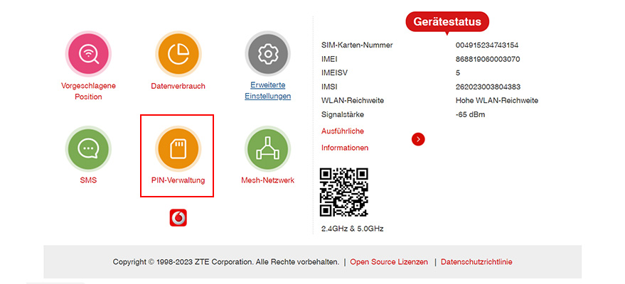

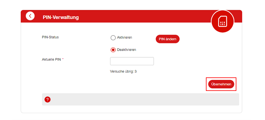

PIN-Abfrage ein oder ausschalten
So geht's:
- Wähl über die GigaCube-Web-Oberfläche Einstellungen.
- Wähl PIN-Verwaltung.
- Wähl beim PIN-Status Aktivieren, um die PIN-Abfrage zu nutzen. Wähl Deaktivieren, wenn Du die PIN-Abfrage ausschalten willst.
- Klick auf Übernehmen.
Gut zu wissen: Die PIN schützt Deine SIM-Karte vor unbefugter Nutzung.

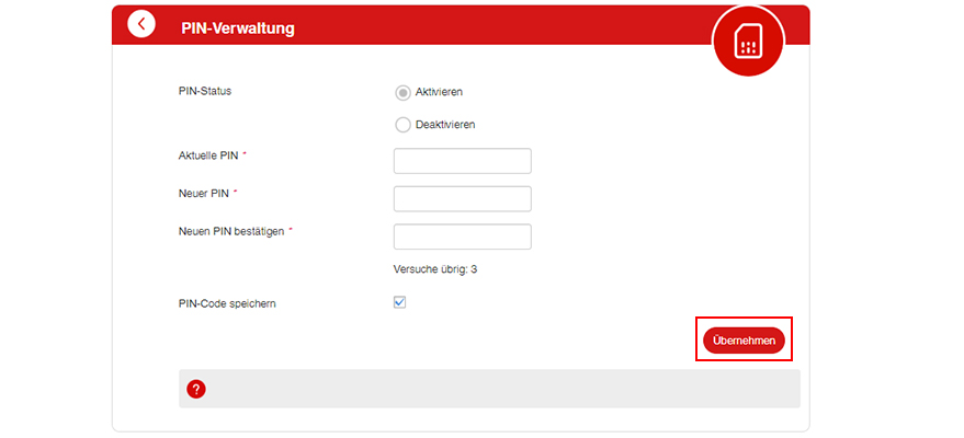

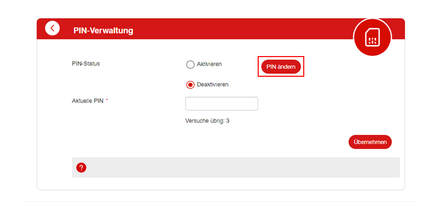

PIN ändern
So geht's:
- Wähl PIN ändern. Beachte: Der PIN-Status muss dafür auf Aktivieren stehen.
- Gib Deine aktuelle PIN ein.
- Gib jetzt Deine neue PIN ein.
- Gib die neue PIN noch einmal ein.
Gut zu wissen: Die PIN schützt Deine SIM-Karte vor unbefugter Nutzung. Ändere Deine PIN, um sie sich besser zu merken. Schalt die PIN-Nutzung ein, um die PIN zu ändern.

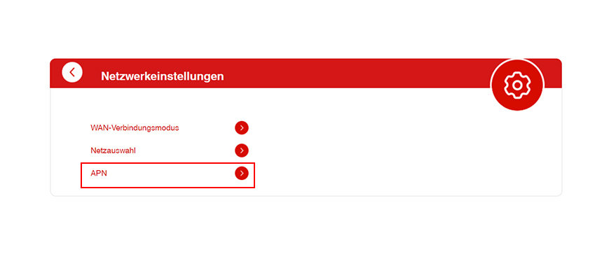

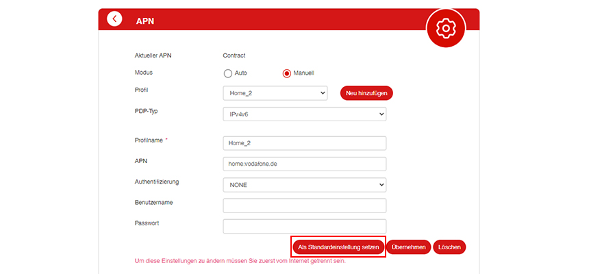

APN ändern

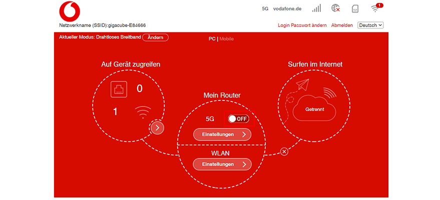

Du hast Probleme mit Deiner Internet-Verbindung? Dann prüf ob Du den richtigen APN nutzt. Geh dafür über die GigaCube-Web-Oberfläche.
- Wähl Anmelden.

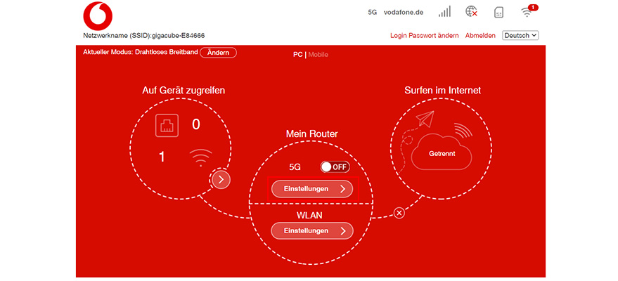

- Trenn zuerst die Verbindung über den Schieberegler von ON auf OFF auf der GigaCube-Web-Oberfläche. Die Verbindung wird getrennt.
- Wähl Mein Router > Einstellungen aus.
- Wähl unter Netzwerkeinstellungen APN aus.
- Wähl Manuell aus.
- Gib den Profilnamen ein, z.B. Home_2. Gib bei APN home.vodafone.de ein.
- Wähl dann Übernehmen.
- Wähl Als Standardeinstellung setzen.
- Schalt 5G über den Schieberegler von OFF auf ON wieder ein.

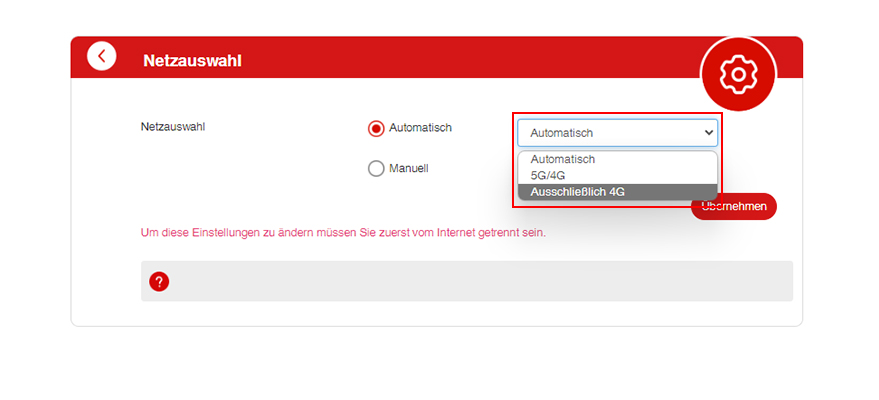

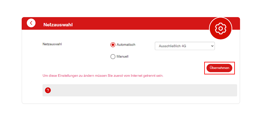

Netzauswahl auf 5G/4G ändern
Du möchtest die Netzauswahl von Ausschließlich 4G auf 5G/4G ändern? Geh dafür über die GigaCube-Web-Oberfläche.
- Wähl Anmelden.
- Wähl Einstellungen.
- Der Bereich Netzwerkeinstellungen öffnet sich. Wähl dort Netzauswahl.
- Öffne die Klappliste neben Netzauswahl > Automatisch. Du hast die Wahl zwischen Automatisch, 5G/4G und Ausschließlich 4G.
- Wähl z.B. 5G/4G aus und wähl Übernehmen.
- Geh zurück auf den Startbildschirm der GigaCube-Web-Oberfläche. Ändere den Schieberegler von OFF auf ON, um die Verbindung wieder herzustellen. Das kann ein paar Sekunden dauern.

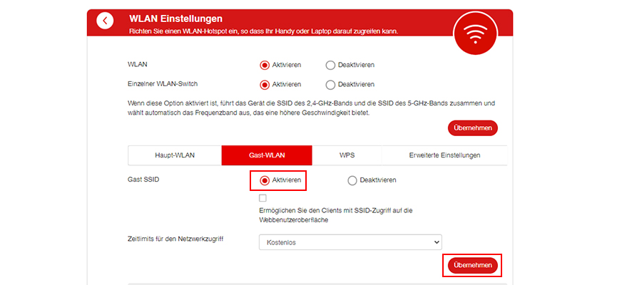

Gast-WLAN einrichten
Mit dem Gast-WLAN surfen Deine Gäste mit ihren eigenen Geräten im Internet. Greifen aber nicht auf die Inhalte Deines Heimnetzes zu. Das Gast-WLAN sorgt für effektiven Datenschutz und Sicherheit.
- Stell sicher, dass Dein GigaCube mit dem Internet verbunden ist.
Gib das GigaCube-Kennwort ein. Das vorgegebene Kennwort findest Du auf dem Aufkleber an der Unterseite des GigaCube. - Wähl Anmelden.
- Wähl WLAN-Einstellungen.
- Wähl Gast-WLAN.
- Bei Gast-WLAN klick auf Aktivieren.
- Zum Speichern klick auf Übernehmen. Dein Gast-WLAN ist eingeschaltet.

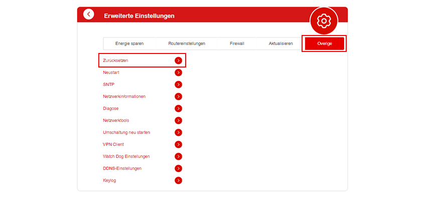

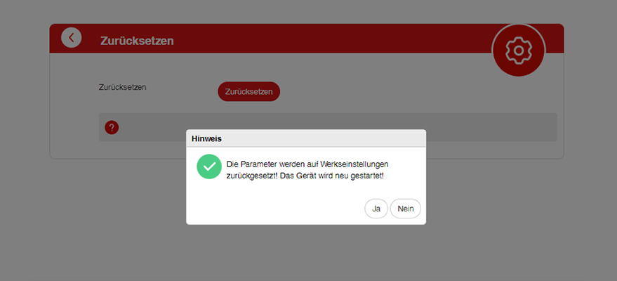

GigaCube auf die Werkseinstellungen zurücksetzen
Es gibt zwei Möglichkeiten den GigaCube auf seine Werkseinstellungen zurückzusetzen. Gut zu wissen: Du löscht damit all Deine persönlichen Modem-Einstellungen, wie z.B. Passwörter, WLAN-Namen (SSID) und das WLAN-Kennwort.
- Halt die Reset-Taste auf der Unterseite des GigaCube mit einem spitzen Gegenstand gedrückt, bis die Stromanzeige erlischt. Du stellst damit alle Standardeinstellungen wieder her. Starte und konfigurier Deinen GigaCube danach wieder neu.
- Oder gib im Adressfeld Deines Internetbrowsers http://giga.cube oder 192.168.8.1 ein.
- Gib das GigaCube-Passwort ein. Das vorgegebene Passwort findest Du auf dem Aufkleber an der Unterseite des GigaCube.
- Wähl Anmelden.
- Wähl Erweiterte Einstellungen.
- Wähl Andere.
- Wähl Zurücksetzen.
- Du bekommst die Info: Die Parameter werden auf Werkseinstellungen zurückgesetzt! Das Gerät wird neu gestartet!
- Bestätige die Info mit einem Klick auf Ja. Danach erscheint die Info Erfolgreich.
- Konfigurier Deinen GigaCube jetzt wieder neu.
