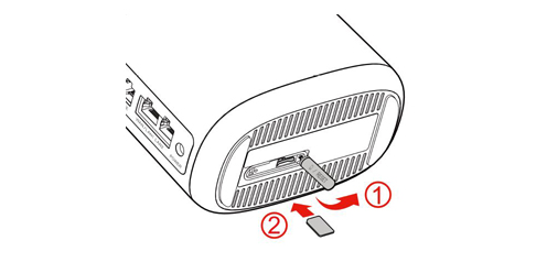

SIM-Karte einsetzen
- Öffne die SIM-Karten-Abdeckung auf der Unterseite des GigaCube 4G Z21.
- Setz die Nano-SIM-Karte vorsichtig in das Kartenfach ein, bis Du ein Klicken hörst. Schließ anschließend die SIM-Karten-Abdeckung.
- Schließ das Netzteil an den Router an. Gut zu wissen: Der GigaCube muss ausgeschaltet sein, wenn Du die SIM-Karte einsetzt oder heraus nimmst. Sonst kann sie beschädigt werden.

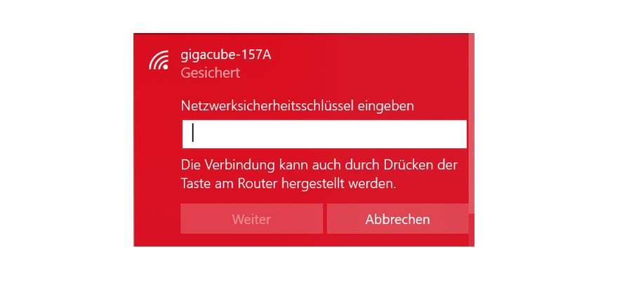

- Steck die Nano-SIM-Karte in den GigaCube. Schließ danach das Netzteil an den Router an. Schließ das Stromkabel an. Verbinde Dein Smartphone, Tablet oder Laptop mit dem WLAN-Netz Deines GigaCube. Gut zu wissen: Nutzt Du WLAN, gib das WLAN-Kennwort (Netzwerksicherheitsschlüssel) ein. Du findest es auf dem Aufkleber an der Unterseite des GigaCube. Der GigaCube muss mit dem mobilen Internet verbunden sein. Noch einfacher geht's jetzt über einen QR-Code-Scanner. Scann den QR-Code und verbinde Dich direkt mit dem GigaCube über WLAN.

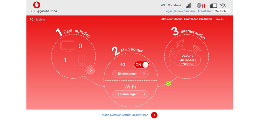

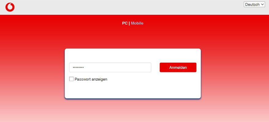

- Gib im Adressfeld Deines Internetbrowsers http://giga.cube oder 192.168.0.1 ein.
- Gib das GigaCube-Kennwort ein. Das vorgegebene Kennwort findest Du auf dem Aufkleber an der Unterseite des GigaCube.
- Wähl Anmelden.

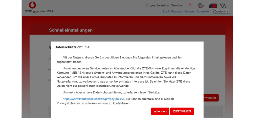

- Stimm den Datenschutzrichtlinien zu. Klick auf ZUSTIMMEN.

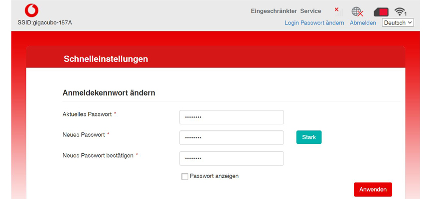

- Gib das Aktuelle Anmeldekennwort ein.
- Gib ein neues Anmeldekennwort für Deinen Router ein.
- Wiederhol das neue Anmelde-Kennwort, und wähl Anwenden. Die GigaCube-Web-Oberfläche öffnet sich.

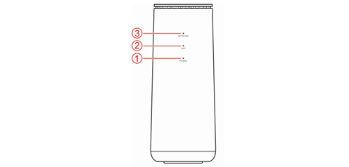

LEDs verstehen
LED |
Farbe |
Beschreibung |
NETZWERK |
leuchtet rot |
Das Gerät befindet sich im Fehlerstatus. Das Gerät ist nicht im Mobilfunknetzwerk registriert. Es ist keine Nano-SIM-Karte eingelegt. Es ist kein Netzwerkdienst verfügbar. |
NETZWERK |
leuchtet grün |
Das Gerät ist im 2G-/3G-Netzwerk registriert. |
NETZWERK |
blinkt grün |
Das Gerät ist mit dem 2ETG-/3G-Netzwerk verbunden, Daten werden übertragen. |
| NETZWERK (NETWORK) |
leuchtet weiß |
Das Gerät ist im 4G|LTE-Netzwerk verbunden, Daten werden übertragen. |
| WLAN (WiFi) |
leuchtet weiß |
WLAN funktioniert ohne Datenübertragung ordnungsgemäß Das Mesh-Netzwerk funktioniert normal |
| WLAN (WiFi) |
blinkt langsam weiß |
WLAN funktioniert mit Datenübertragung ordnungsgemäß Die Mesh-Netzfunktion ist aktiviert, und das Mesh-Netzwerk wurde nicht erstellt Das Erstellen des Mesh-Netzwerks war nicht erfolgreich |
| WLAN (WiFi) |
blinkt schnell weiß |
WPS wird aktiviert Das Mesh-Netzwerk wird erstellt |
| WLAN (WiFi) |
Aus |
WLAN-Verbindung ist aus. |
| POWER |
leuchtet weiß |
Gerät ist eingeschaltet, und externe Stromversorgung funktioniert normal |
| POWER |
Aus |
Das Gerät ist ausgeschaltet. |

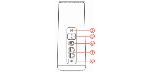

Schnittstellen an der Rückseite
Schnittstelle |
Beschreibung |
WPS-Taste |
Drück diese Taste, um die WPS-Funktion zu aktivieren |
Externer Antennen-Anschluss |
Schließ externe Antennen an |
Telefon-Anschluss |
Schließ ein Telefon an |
| LAN-Anschlüsse |
WAN/LAN1-Anschluss: Verbinde Dich im Kabelbreitband-Modus mit dem WAN oder verbinde Dich mit einem PC. LAN2-Anschluss: Stell eine Verbindung mit dem PC her. |
| Strom-Anschluss |
Schließ das Netzteil an |
Login-Passwort ändern
- Wähl über die GigaCube-Web-Oberfläche Login Passwort ändern.
- Die Kontoverwaltung öffnet sich. Jetzt kannst Du Dein Login Passwort ändern.
- Gib Dein aktuelles Passwort ein.
- Gib dann Dein neues Passwort ein.
- Gib das neue Passwort noch einmal ein.
- Klick auf Anwenden. Beachte: Das WLAN-Passwort ist nicht das Login-Passwort.

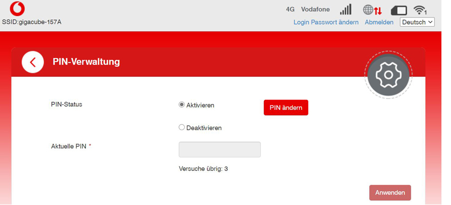

PIN-Abfrage ein oder ausschalten

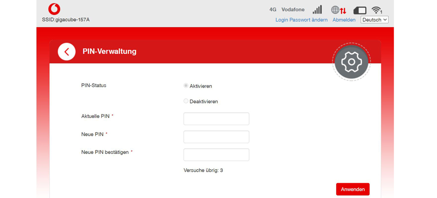

- Wähl über die GigaCube-Web-Oberfläche Einstellungen.
- Wähl PIN-Verwaltung.
- Wähl beim PIN-Status Aktivieren, um die PIN-Abfrage zu nutzen. Wähl Deaktivieren, wenn Du die PIN-Abfrage ausschalten willst.
Gut zu wissen: Die PIN schützt Deine SIM-Karte vor unbefugter Nutzung.
PIN ändern
So geht's:
- Wähl PIN ändern. Beachte: Der PIN-Status muss dafür auf Aktivieren stehen.
- Gib Deine aktuelle PIN ein.
- Gib jetzt Deine neue PIN ein.
- Gib die neue PIN noch einmal ein.
Gut zu wissen: Die PIN schützt Deine SIM-Karte vor unbefugter Nutzung. Ändere Deine PIN, um sie sich besser zu merken. Schalt die PIN-Nutzung ein, um die PIN zu ändern.

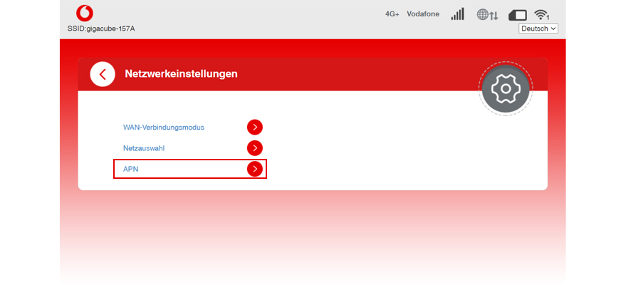

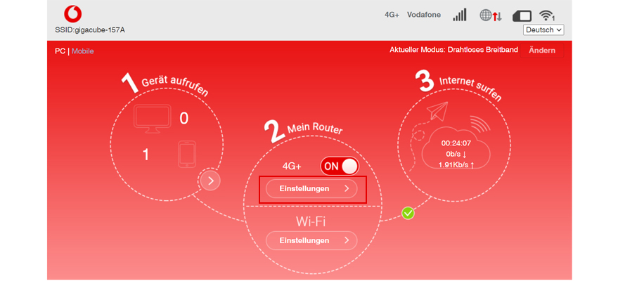

APN ändern
Du hast Probleme mit Deiner Internet-Verbindung? Dann prüf ob Du den richtigen APN nutzt. Geh dafür über die GigaCube-Web-Oberfläche.
- Wähl Anmelden.

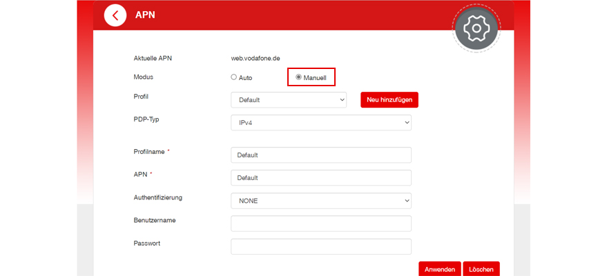

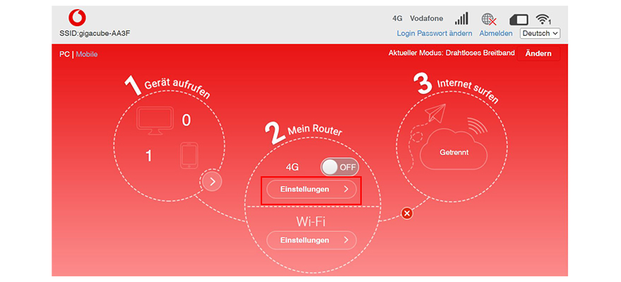

- Wähl Mein Router > Einstellungen aus.
- Wähl APN aus.
- Wähl Manuell aus.
- Gib den Profilnamen ein, z.B. Home_2. Gib bei APN home.vodafone.de ein.
- Wähl dann Anwenden.

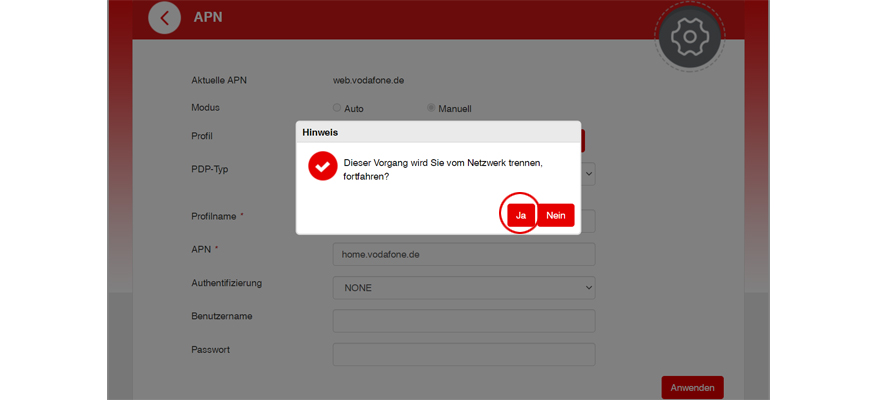

- Wähl Ja.
- Wähl Als Standardeinstellung setzen.
- Schalt 4G wieder ein.

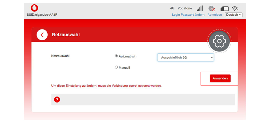

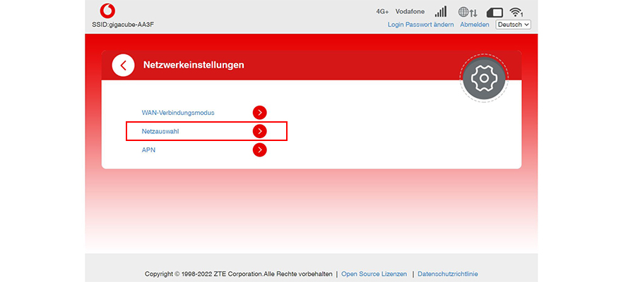

Netzauswahl auf 4G|LTE ändern
Du möchtest die Netzauswahl ändern? Geh dafür über die GigaCube-Web-Oberfläche.
- Wähl Anmelden.

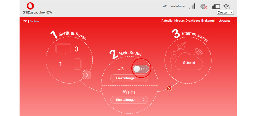

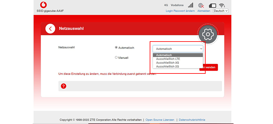

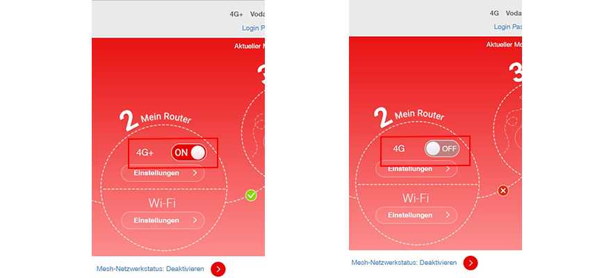

- Trenn zuerst die Verbindung über den Schieberegler von ON auf OFF auf der GigaCube-Web-Oberfläche. Die Verbindung wird getrennt.

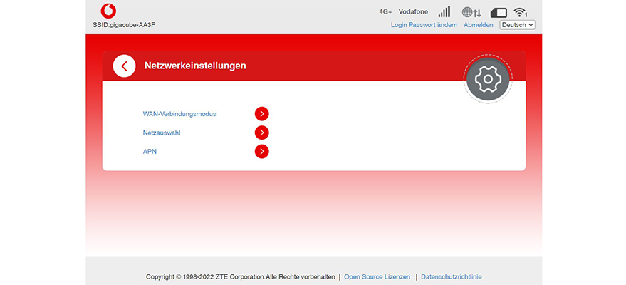

- Wähl Einstellungen.
- Der Bereich Netzwerkeinstellungen öffnet sich. Wähl dort Netzauswahl.
- Öffne die Klappliste neben Netzauswahl > Automatisch. Du hast die Wahl zwischen Automatisch, Ausschließlich LTE und Ausschließlich 2G. Gut zu wissen: 3G|UMTS wurde zum 30. Juni 2021 abgeschaltet - bitte nicht auswählen.
- Geh zurück auf den Startbildschirm der GigaCube-Web-Oberfläche. Ändere den Schieberegler von OFF auf ON, um die Verbindung wieder herzustellen. Das kann ein paar Sekunden dauern.

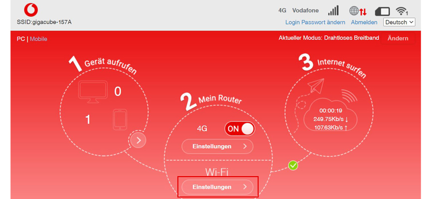

WLAN ein oder ausschalten
- Stell sicher, dass Dein GigaCube mit dem Internet verbunden ist.
Gib das GigaCube-Kennwort ein. Das vorgegebene Kennwort findest Du auf dem Aufkleber an der Unterseite des GigaCube. - Wähl Anmelden.
- Wähl WLAN-Einstellungen.
- Wähl Haupt-SSID.
- Bei WLAN klick auf Ein, um WLAN einzuschalten. Klick auf Aus, um WLAN auszuschalten.
- Zum Speichern klick auf Anwenden.

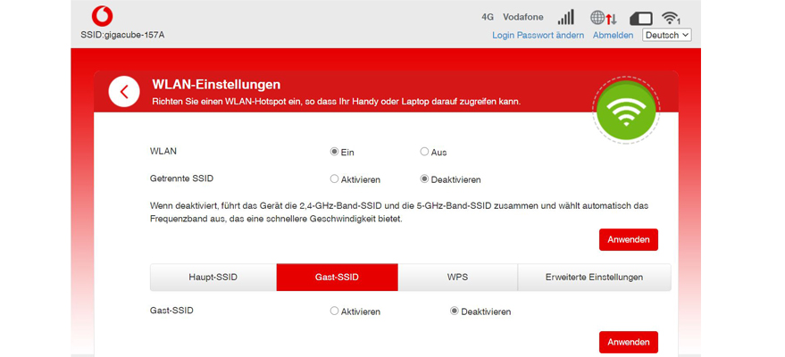

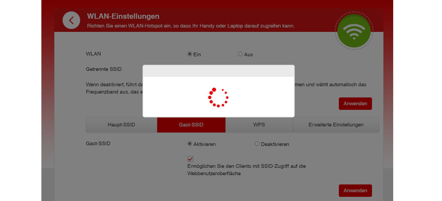

Gast-WLAN aktivieren
Mit dem Gast-WLAN surfen Deine Gäste mit ihren eigenen Geräten im Internet. Greifen aber nicht auf die Inhalte Deines Heimnetzes zu. Das Gast-WLAN sorgt für effektiven Datenschutz und Sicherheit.
Gib das GigaCube-Kennwort ein. Das vorgegebene Kennwort findest Du auf dem Aufkleber an der Unterseite des GigaCube. - Wähl Wi-Fi Einstellungen.
- Wähl Gast-SSID oder Gast-Netzwerk.
- Klick neben Gast-SSID auf Ein, um das Gast-WLAN einzuschalten. Klick auf Aus, um das Gast-WLAN auszuschalten.
- Richte jetzt Dein Gast-WLAN ein.
- Gib Deinem Gast-WLAN einen eigenen WLAN-Namen (Netzwerkname SSID). Gib ihm auch ein eigenes WLAN-Kennwort.

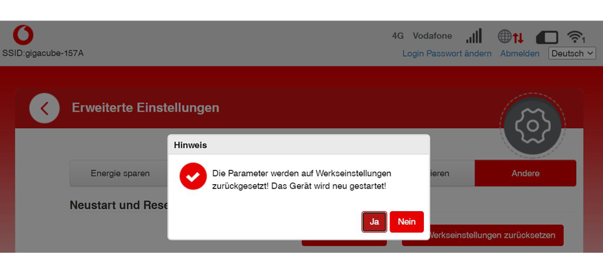

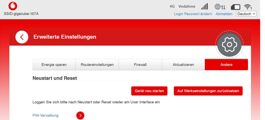

GigaCube auf die Werkseinstellungen zurücksetzen
Es gibt zwei Möglichkeiten den GigaCube auf seine Werkseinstellungen zurückzusetzen. Gut zu wissen: Du löscht damit all Deine persönlichen Modem-Einstellungen, wie z.B. Passwörter, WLAN-Namen (SSID) und das WLAN-Kennwort.
- Halt die Reset-Taste auf der Unterseite des GigaCube mit einem spitzen Gegenstand gedrückt, bis die Stromanzeige erlischt. Du stellst damit alle Standardeinstellungen wieder her. Starte und konfigurier Deinen GigaCube danach wieder neu.
- Oder gib im Adressfeld Deines Internetbrowsers http://giga.cube oder 192.168.8.1 ein.
- Gib das GigaCube-Passwort ein. Das vorgegebene Passwort findest Du auf dem Aufkleber an der Unterseite des GigaCube.
- Wähl Anmelden.
- Wähl Erweiterte Einstellungen.
- Wähl Andere.
- Wähl Auf Werkseinstellungen zurücksetzen.
- Du bekommst die Info: Die Parameter werden auf Werkseinstellungen zurückgesetzt! Das Gerät wird neu gestartet!
- Bestätige die Info mit einem Klick auf Ja. Danach erscheint die Info Erfolgreich.
- Konfigurier Deinen GigaCube jetzt wieder neu.
