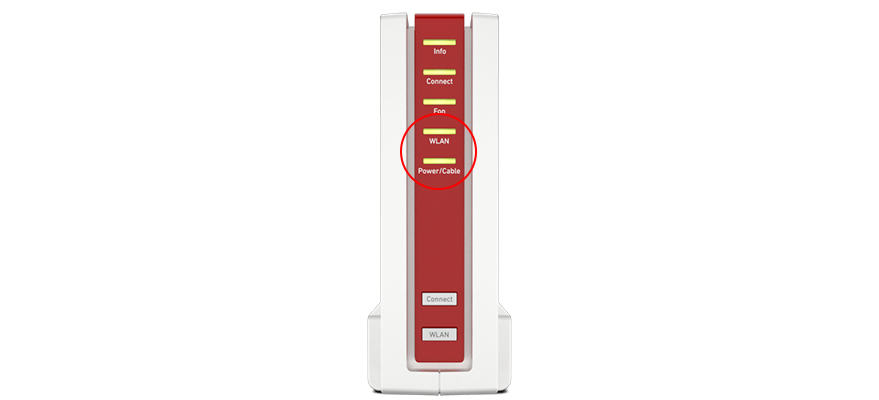

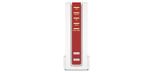

FRITZ!Box 6690 LEDs
LED
Zustand
Power/Cable
aus
leuchtet
blinkt
Stromzufuhr besteht nicht.
Stromzufuhr besteht und der Kabel-Anschluss ist betriebsbereit.
Stromzufuhr besteht und die Verbindung zum Kabel-Anschluss wird hergestellt oder ist unterbrochen.
WLAN
aus
leuchtet
leuchtet auf
blinkt
WLAN ist ausgeschaltet.
WLAN ist angeschaltet.
Anmeldevorgang für ein WLAN-, DECT-, Smart-Home- oder Powerline-Gerät erfolgreich.
WLAN wird an- oder ausgeschaltet / Änderungen an den WLAN-Einstellungen werden übernommen / WPS wird ausgeführt: Anmeldevorgang für ein WLAN-, DECT-, Smart-Home- oder Powerline-Gerät läuft / WPS-Vorgang abgebrochen: mehr als zwei Geräte führen gleichzeitig WPS aus, wiederhol den WPS-Vorgang / Wiederhol den WPS-Vorgang: 1 Gerät pro WPS-Vorgang
Fon
aus
leuchtet
blinkt
Es wird kein Telefonat geführt.
Telefonverbindung über Internet besteht.
Nachrichten in Deiner Sprachbox.

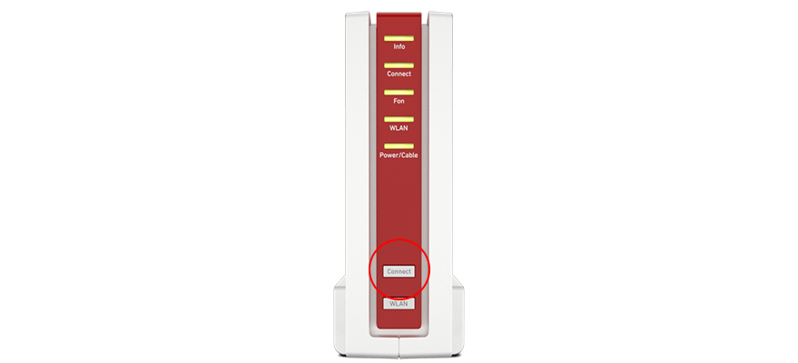

Connect
aus
blinkt
leuchtet auf
blinkt schnell
Es läuft kein Anmeldevorgang im Heimnetz.
Anmeldevorgang für ein WLAN-, DECT-, Smart-Home- oder Powerline-Gerät läuft.
Anmeldevorgang für ein WLAN-, DECT-, Smart-Home- oder Powerline-Gerät war erfolgreich.
Anmeldevorgang abgebrochen: mehr als 1 Gerät meldet sich an der FRITZ!Box an. Wiederhol den Anmeldevorgang: 1 Gerät pro Anmeldevorgang.
Info
aus
leuchtet grün
blinkt grün
leuchtet oder blinkt rot
Keiner der folgenden Vorgänge aktiv:
  • AVM Stick & Surf mit FRITZ!WLAN Stick ist abgeschlossen.
  • Einstellbar, siehe Seite 182 in der Bedienungsanleitung
  • FRITZ!OS wird aktualisiert
  • AVM Stick & Surf mit FRITZ!WLAN Stick läuft.
    Fehler: Öffne die Benutzeroberfläche (siehe Seite 51 in der Bedienungsanleitung) und folg den Hinweisen auf der Seite Übersicht

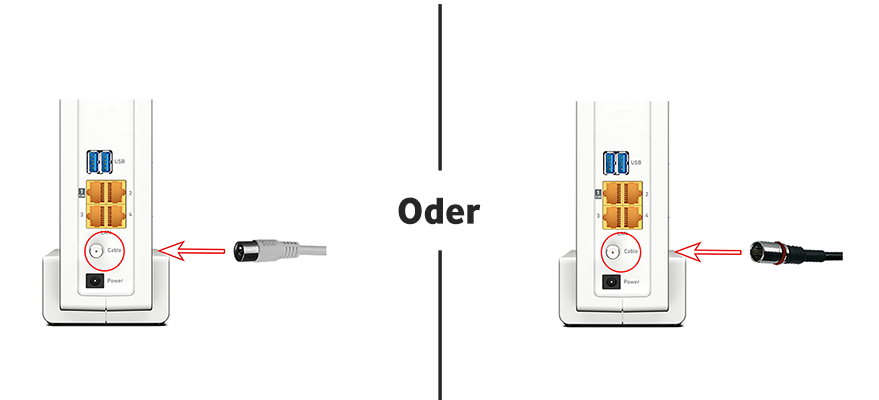

Steck das Anschlusskabel auf den Data-Anschluss des Dosenaufsatzes.
Je nach Bundesland, kann das Anschlusskabel schwarz oder weiß sein.
Gut zu wissen: Du kannst alle Kabel aufstecken - auch, wenn es ein Schraubgewinde gibt.

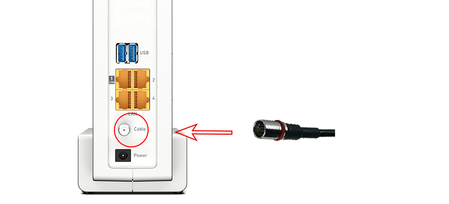

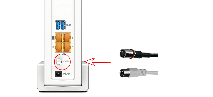

Verbinde das andere Ende des Anschlusskabels mit dem Gewindeanschluss Deiner HomeBox FRITZ!Box.

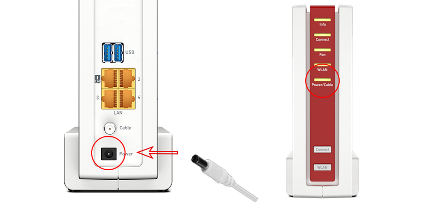

Steck den Netzstecker in Deine HomeBox FRITZ!Box.
Schließ das Netzteil an den Strom an.
Prüf, ob Deine HomeBox FRITZ!Box Strom hat. Die Power/Cable-LED leuchtet.

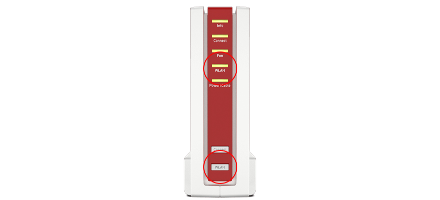

Prüf, ob an Deiner HomeBox FRITZ!Box die WLAN-LED leuchtet.
Tipp: Ist die WLAN-LED aus, drück kurz die WLAN-Taste.

Steck das LAN-Kabel in einen der Netzwerkanschlüsse auf der Rückseite Deiner HomeBox FRITZ!Box (LAN 1-4).
Steck das andere Ende des LAN-Kabels in Deinen Computer.

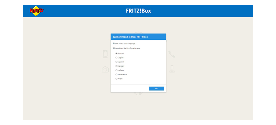

Gib in das URL-Eingabefeld die Adresse: http://fritz.box oder http://192.168.178.1 ein.
Wähl Deine Sprache aus.
Klick dann auf OK.

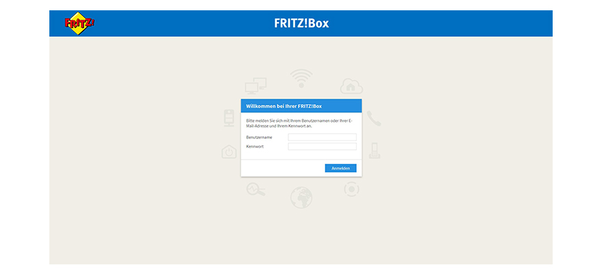

Das ist die Anmeldeseite zur Benutzeroberfläche Deiner FRITZ!Box.
Gib Deinen Benutzernamen und Dein Kennwort ein.
Tipp auf Anmelden.

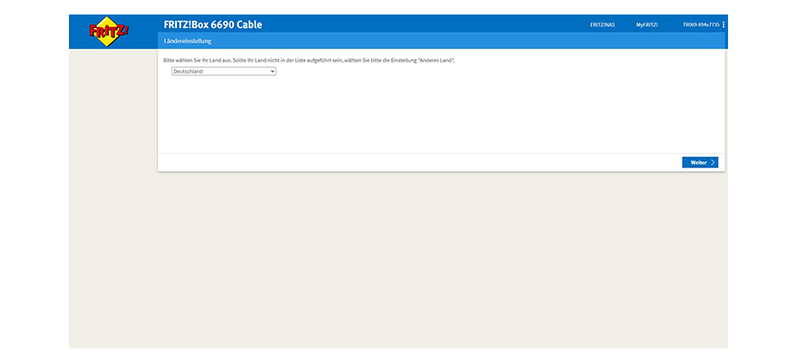

Wähl in den Ländereinstellungen Deutschland aus.
Klick dann auf Weiter.

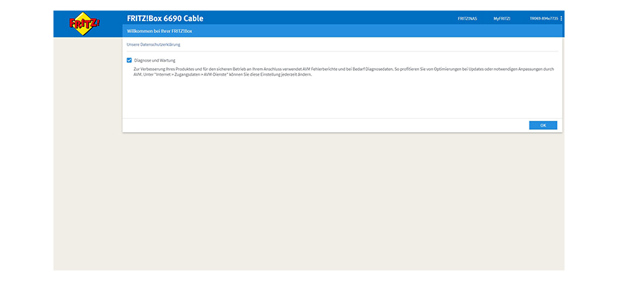

Stimm jetzt der Datenschutzerklärung zu.
Klick auf OK. Danach wirst Du zur Benutzeroberfläche weitergeleitet.

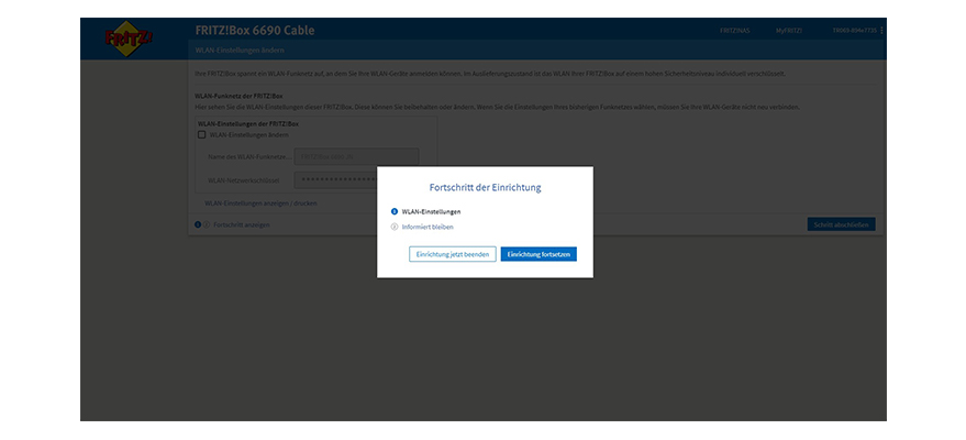

Du hast die Möglichkeit das WLAN individuell einzustellen.
Klick auf Einrichtung fortsetzen, wenn Du Dein WLAN einstellen willst.
Im nächsten Schritt hast Du die Möglichkeit das WLAN individuell einzustellen.
Aktiviere dafür das Kästchen WLAN-Einstellungen ändern. Klick auf Schritt abschließen.

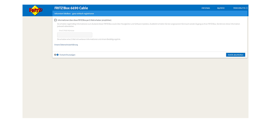

Optional: Aktiviere Informationen über diese FRITZ!Box per E-Mail erhalten (empfohlen).
Die Einrichtung ist abgeschlossen.
Klick auf Fertig.

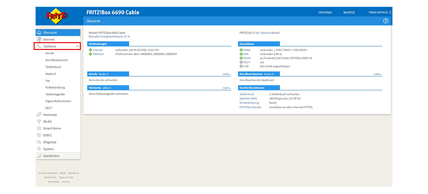

Die Übersicht der Benutzeroberfläche öffnet sich. Hier kannst Du weitere Einstellungen vornehmen.

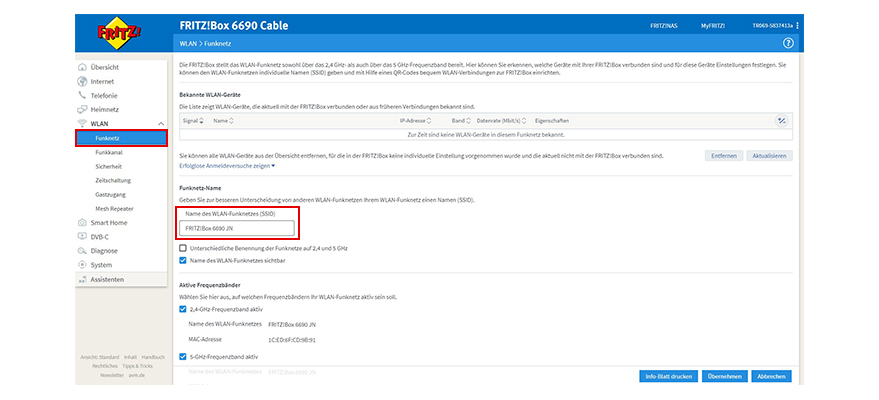

Wähl im linken Menü WLAN.
Wähl jetzt Funknetz aus.
Gib unter Name des WLAN-Funknetzes (SSID) einen Netzwerknamen ein.
Wähl Übernehmen.
Der Netzwerkname wird geändert.

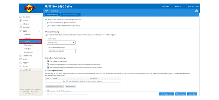

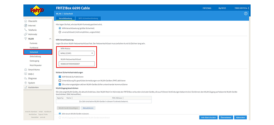

Um das Passwort Deiner FRITZ!Box zu ändern, wähl Sicherheit.
Optional: Wähl bei WPA-Modus eine Option.
Unter WLAN-Netzwerkschlüssel gibst Du Dein neues Passwort ein. Es muss mindestens aus 8 Zeichen bestehen.
Wähl Übernehmen. Das Passwort Deiner FRITZ!Box wird geändert.

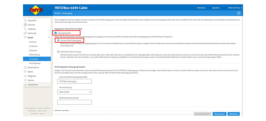

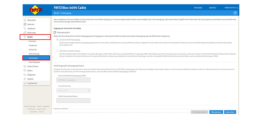

Klick in der Benutzeroberfläche Deiner FRITZ!Box auf WLAN.
Dann auf Gastzugang. Jetzt auf Übernehmen.
Aktiviere den Gastzugang.
Wähl die Option privaten WLAN-Gastzugang.
Gut zu wissen: Der öffentliche WLAN-Hotspot bietet Internet-Zugang ohne Kennwortschutz.

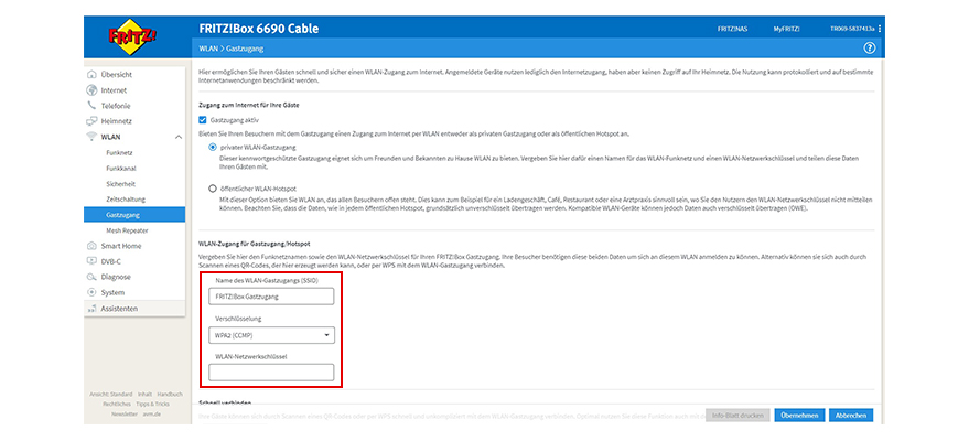

Trag bei Name des WLAN-Gastzugangs (SSID) den gewünschten WLAN-Namen ein.
Wähl in der Ausklappliste Verschlüsslung die gewünschte Verschlüsselungsmethode aus, z.B. WPA2 + WPA3.
Trag im Eingabefeld WLAN-Netzwerkschlüssel noch ein Kennwort ein. Klick danach auf Übernehmen.

Schalt Dein Telefon in den Anmeldemodus.
Drück die Connect-Taste bis die Connect-LED blinkt.
Gib die PIN Deiner HomeBox FRITZ!Box am Telefon ein.
Gut zu wissen: In der Werkseinstellung lautet die PIN 0000.
Sobald die Connect-LED anfängt zu blinken, wird Dein Telefon angemeldet.

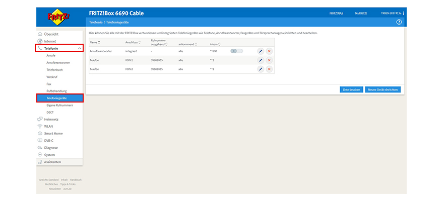

Wähl im linken Menü Telefonie.
Wähl Telefoniegeräte.
Tipp bei dem gewünschten Telefon, z.B. FON 1, auf das Bleistift-Symbol, wenn Du ein bestehendes Telefon bearbeiten möchtest.
Oder klick auf Neues Gerät einrichten, wenn Du ein neues Gerät hinzufügen willst.

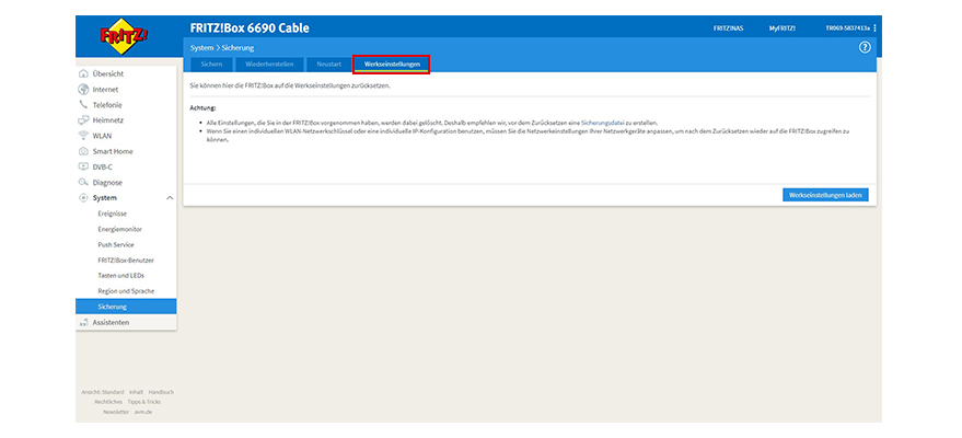

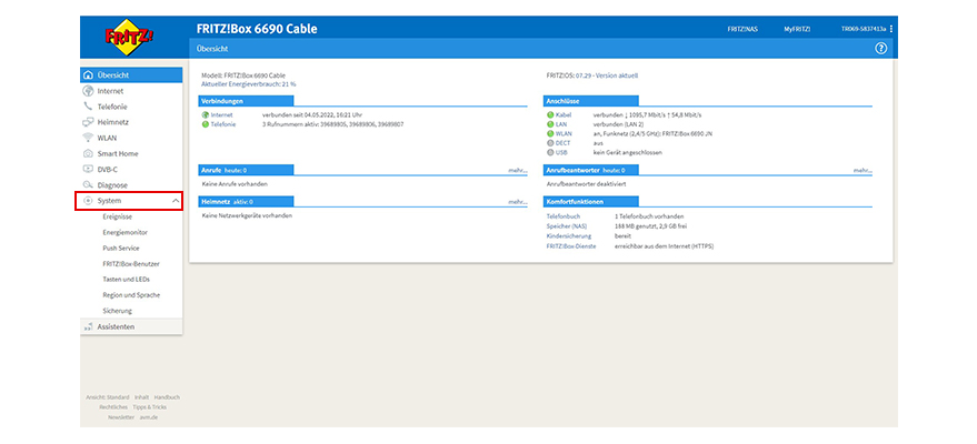

Wähl im linken Menü System.
Wähl Sicherung.

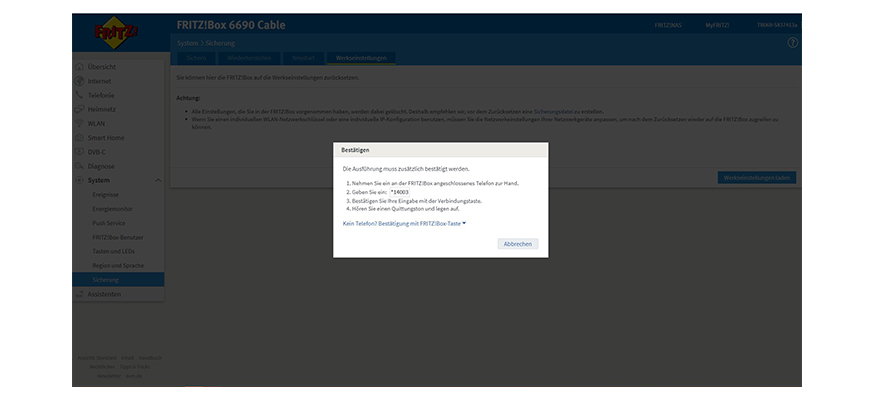

Wähl Werkseinstellungen.
Klick dann auf Werkseinstellungen laden.
Bestätige die Ausführung wie beschrieben mit dem angeschlossenen Telefon an der FRITZ!Box. Du nutzt kein Telefon, dann bestätige mit der FRITZ!Box-Taste.
Möchtest Du die Werkseinstellungen jetzt wiederherstellen? Dann klick auf OK. Deine FRITZ!Box 6690 wird nun neu gestartet. Nach dem erfolgreichen Zurücksetzen, meld Dich bitte erneut an.
