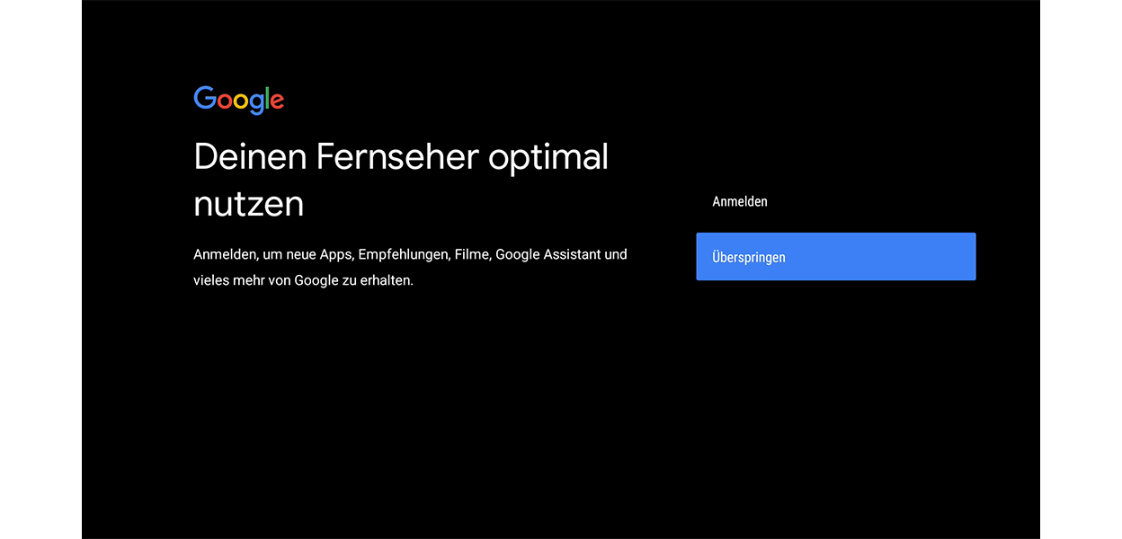

- Wähl aus, welche Google-Dienste Du aktivieren möchtest.
- Google Assistent - tipp auf Weiter.
- In allen deinen TV-Apps suchen - tipp auf Zulassen oder Nein danke.
- Persönliche Ergebnisse erhalten - wähl Mehr anzeigen.

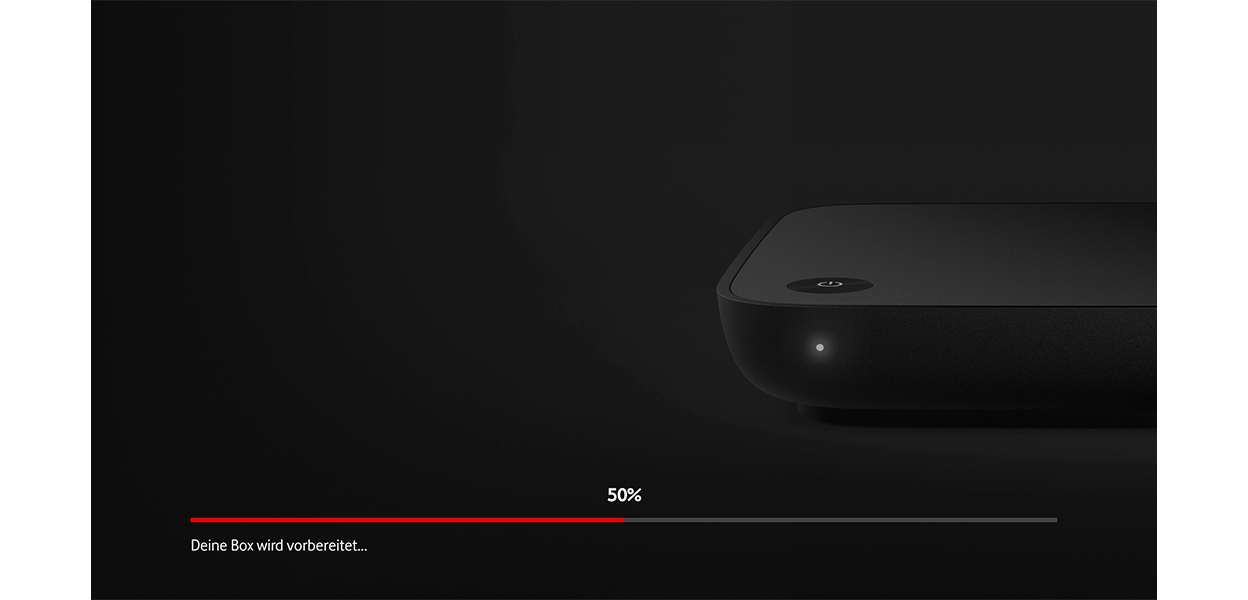

- Deine Box wird vorbereitet und der Suchlauf beginnt.
- Danach ist alles fertig. Du bekommst das Hauptmenü angezeigt. Jetzt kannst Du mit Deinem Fernsehvergnügen starten.

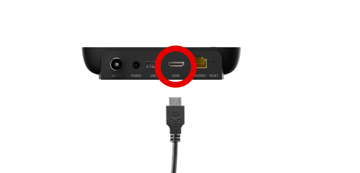

- Schließ das HDMI-Kabel an: Steck das eine Ende des HDMI-Kabels in den HDMI-Anschluss Deiner GigaTV Home oder GigaTV Home Sound. Steck das andere Ende des HDMI-Kabels in einen freien HDMI-Anschluss Deines Fernsehers.

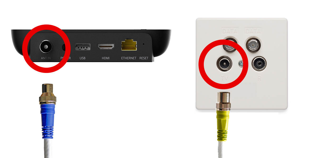

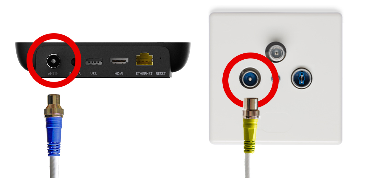

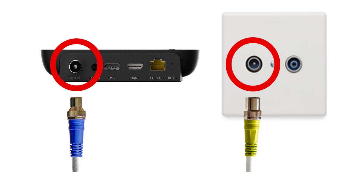

- Verbinde des Antennenkabel: Steck das trichterförmige blaue Ende des Kabels in den Kabel-TV-Eingang ANT IN Deiner GigaTV Home oder GigaTV Home Sound. Steck das runde gelbe Ende in den TV-Anschluss Deiner Kabel-Dose.

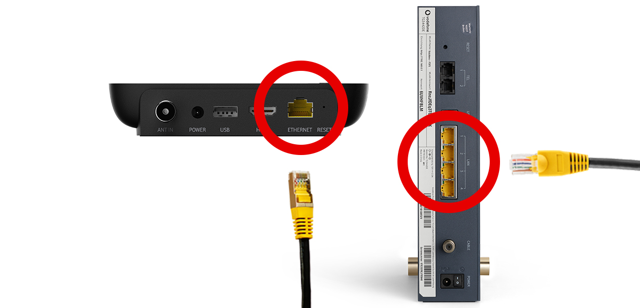

- Verbinde Deine GigaTV Home oder GigaTV Home Sound mit dem Internet: Steck das eine Ende des LAN-Kabels in den ETHERNET-Anschluss Deiner GigaTV Home oder GigaTV Home Sound. Steck das andere Ende in Deinen Router. Du kannst dafür einen von 4 LAN-Anschlüssen auf der Rückseite Deines Routers benutzen. Gut zu wissen: Dazu muss Dein Router mit dem Internet verbunden sein.

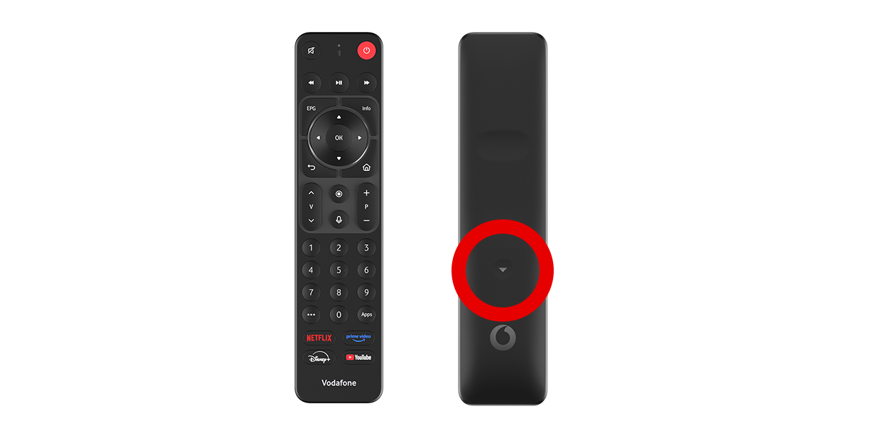

Fernbedienung verbinden
Bei der Installation verbindet sich Deine Fernbedienung automatisch mit der Box. Ganz einfach per Bluetooth.
Wenn Deine Fernbedienung nicht korrekt verbunden ist, drück die Pairing-Taste an der linken Seite Deiner Home Box. Folge dann den Anweisungen auf dem Bildschirm: Halt die Tasten für Zurückspulen und Vorspulen gleichzeitig für 5 Sekunden gedrückt.

Brauche ich für die GigaTV Home oder GigaTV Home Sound ein Google-Konto?
Nein. Wenn Du kein Google Account hast, überspring einfach diesen Schritt bei der Installation. Du hast ein Google-Konto? Dann lohnt es sich, es anzugeben. Damit bekommst Du einen personalisierten Google Assistant. Und kannst Apps aus dem Google Play Store nutzen.

Das eingehende TV-Signal ist zu schwach. Prüfe in diesem Fall das Antennenkabel, falls genutzt, auf Beschädigungen und festen Halt in den zugehörigen Buchsen an Fernseher und GigaTV. Falls du T-Stücke oder ähnliche Adapter nutzt, trenne sie wenn möglich.
Wichtig! – Das Antennenkabel benötigt eine Dämpfung von mindestens 80dB, erkennbar am Aufdruck auf dem Kabel, und sollte eine Gesamtlänge von 10m nicht überschreiten.
