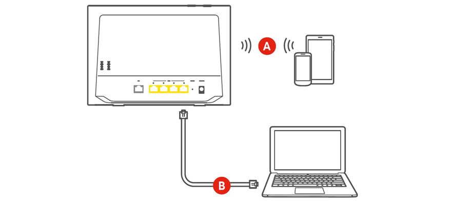

Verbinde Dein Gerät über WLAN (z.B. Smartphone, Tablet):
Verbinde Dein Gerät mit dem WLAN-Netz Deiner EasyBox. WLAN-Name sowie -Kennwort oder alternativ einen QR-Code findest Du auf dem Produktlabel auf der Geräterückseite oder der beigefügten Zugangskarte.
Verbinde Dein Gerät per Kabel (z.B. PC):
Verbinde Deinen Computer mit einem der gelben LAN-Anschlüsse Deiner EasyBox. Nutz dafür das mitgelieferte LAN-Kabel.

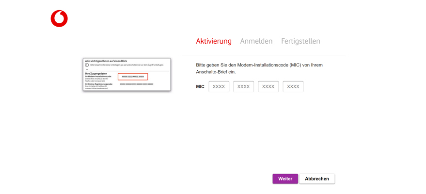

Zur Einrichtung der EasyBox an Deinem Anschluss brauchst Du jetzt den Modem-Installationscode aus Deinem Willkommensbrief. Diesen hast Du von uns entweder mit der Post oder per E-Mail bekommen.
Gut zu wissen: Du hast Deine Unterlagen nicht mehr? Dann forder einen neuen Modem-Installationscode in MeinVodafone an. Wähl dazu auf der MeinVodafone-Startseite Deinen DSL-Vertrag aus. Klick auf Installationscode anfordern. Du bekommst ihn dann innerhalb von 30 Minuten als SMS.

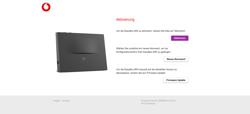

Öffne Deinen Internet-Browser und gib easy.box oder 192.168.2.1 in die Adresszeile ein.
Klick auf Aktivieren, um den Aktivierungsvorgang zu starten.
Gib den Modem-Installationscode von Deinem Willkommensbrief für Deinen DSL-Anschluss ein.
Wähl Weiter.
Der Modem-Installationscode wird geprüft und Dein Anschluss automatisch eingerichtet. Dies kann bis zu 10 Minuten dauern.

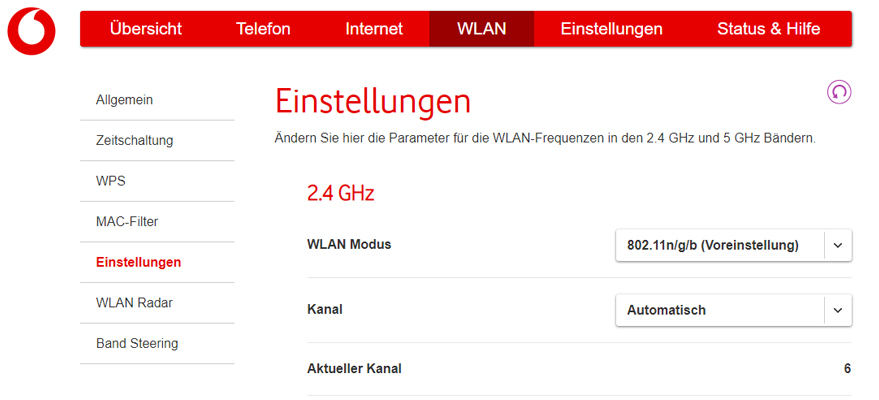

EasyBox 805 Kennwort eingeben Wechsel Modus WLAN wählen WLAN-Einstellungen wählen Kanal wählen

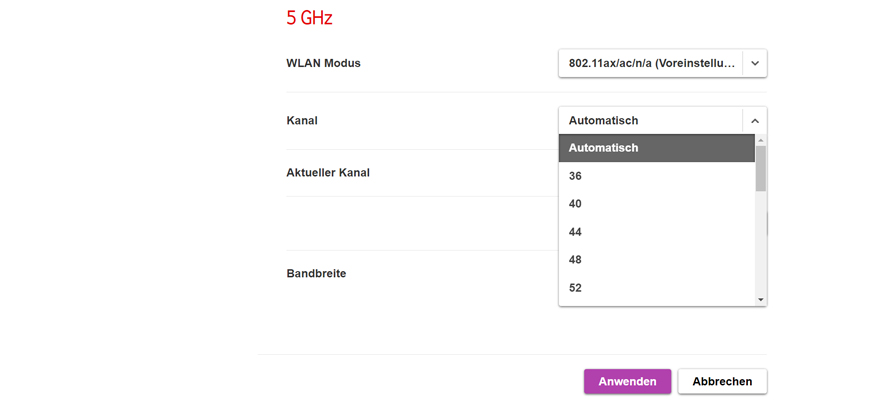

Gut zu wissen: Einige Browser fordern diese Schreibweise: http://easy.box
Gib Dein EasyBox-Kennwort in dem Feld Passwort ein, um auf die Einstellungen zu kommen.
Wähl Einloggen.
Wechsel jetzt vom Standard-Modus in den Experten-Modus.
Wähl den Reiter WLAN aus.
Wähl Einstellungen.
Wähl unter 2,4 GHz oder 5 GHz im Ausklappmenü Kanal einen Kanal aus.
Speicher die Einstellung mit Anwenden.

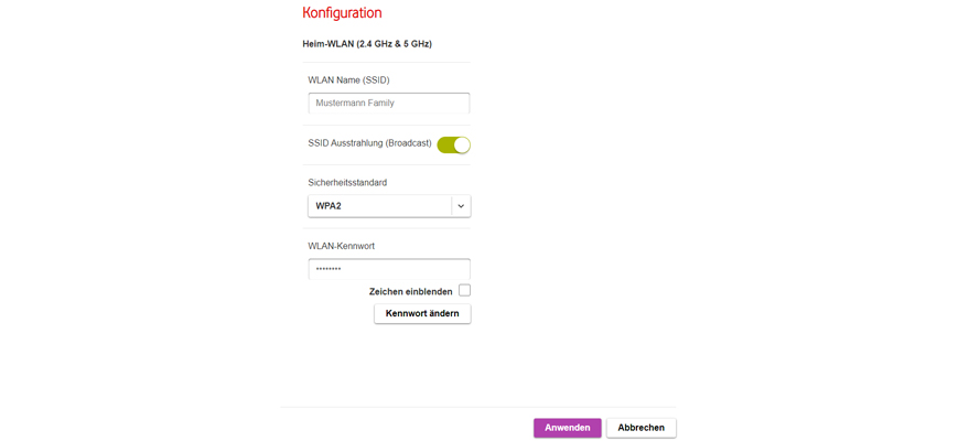

Gib Dein EasyBox-Kennwort in dem Feld Passwort ein.
Wähl Einloggen.
Wähl im linken Menü Allgemein aus.
Trag Deinen gewünschten WLAN-Namen bei WLAN-Name (SSID) ein.
Klick auf Anwenden.
Dein WLAN-Name wird geändert. Und Deine WLAN-Zugangsdaten gespeichert. Hinweis: Das Ändern bestimmter Optionen führt dazu, dass die aktuell verbundenen Geräte getrennt werden. Diese Geräte können möglicherweise die Verbindung automatisch wiederherstellen. Beachte bitte, dass das WLAN kurz getrennt wird, wenn Du Deine Änderung speicherst.
Wähl Einloggen.
Klick auf Kennwort ändern.
Gib ein neues WLAN-Kennwort ein. Gib das neue WLAN-Kennwort noch einmal ein.
Klick auf Speichern.
Zu Deiner Sicherheit empfehlen wir Dir, ein Passwort mit mindestens 8 Zeichen inklusive Zahlen und Symbolen zu verwenden. Wähl eine zufällige Mischung aus Buchstaben und Zahlen aus. Welche Symbole unterstützt werden, wird Dir angezeigt.
Tipp: Nimm keine Namen oder Geburtsdaten, da diese oftmals leicht zu erraten sind. Notier Dir Dein neues WLAN-Kennwort. Du brauchst es später für die WLAN-Einrichtung auf Deinem Rechner.

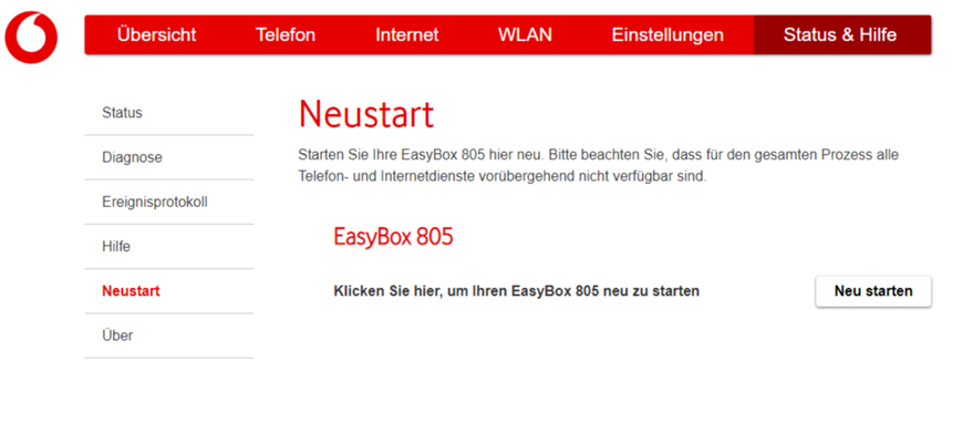

EasyBox 805 Kennwort eingeben Status & Hilfe Neustart
Wähl Einloggen.
Wähl den Reiter Status & Hilfe aus.
Wähl dann im linken Menü Neustart.
Klick auf Neu starten, um die EasyBox 805 neu zu starten.

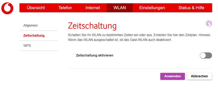

Wähl Einloggen.
Wähl im linken Menü Zeitschaltung aus.
Hier schaltest Du die Zeitschaltung ein oder aus. Wähl jetzt den gewünschten Zeitplan.
Klick auf Anwenden.

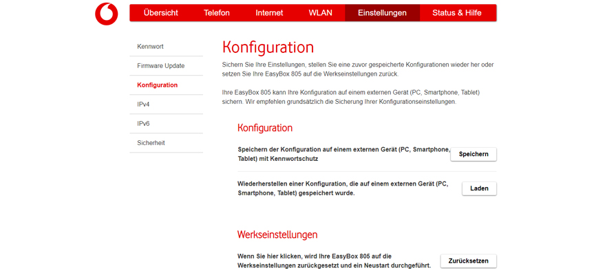

Gerät zurücksetzen
Kennwort eingeben Einstellungen - Konfiguration Werkseinstellungen
Wähl Einloggen.
Wähl den Reiter Einstellungen und im linken Menü Konfiguration aus.
Klick bei Werkseinstellungen auf Zurücksetzen.
Wähl Anwenden, wenn Du Dir sicher bist. Denn danach wird Deine EasyBox auf die Werkseinstellungen zurückgesetzt und ein Neustart durchgeführt.
