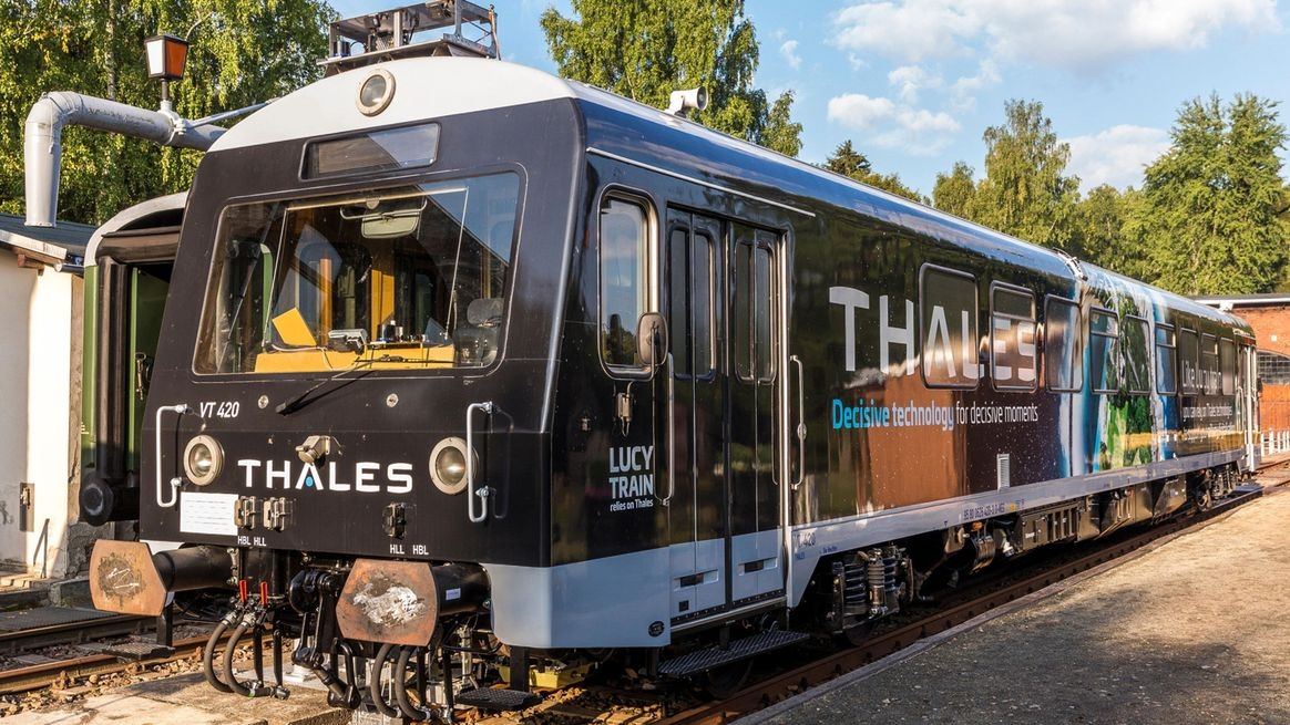

Thales Lucy-Zug im Depot, im Hintergrund Bäume
Der Thales Lucy wurde im Erzgebirge via 5G-Mobilfunk ferngesteuert. Bild: Deutsche Bahn AG / Thales

Vodafone unternimmt bekanntermaßen große Anstrengungen im Bereich des 5G-Ausbaus. Doch ein 5G-Netz „aus dem Nichts“ aufzubauen und damit einen Zug zu steuern, stellt eine besondere Herausforderung dar. Dieser haben sich die Vodafone-Ingenieur:innen gemeinsam mit den Expert:innen von Thales, einem privaten Technologiekonzern aus Frankreich, kürzlich gestellt. Sie haben im Erzgebirge am Smart Rail Connectivity Campus ein 5G-Netz in Betrieb genommen, einen Leitstand aufgebaut und den Thales-eigenen Testzug „Lucy“ auf die Gleise geschickt.
Wie das genau aussah, verrät Ihnen nachstehendes Video:
Empfohlener externer Inhalt
Datenschutzerklärung
Die Eckdaten des Projekts im Detail:
  • Projektziel: Mobile Fernsteuerung eines Zuges ohne Kabelverbindung
  • Ort der Testfahrt: Smart Rail Connectivity Campus, Erzgebirgsbahn, 09456 Annaberg-Buchholz
  • Höhe des 5G-Masten (MTT-Gitterturm): 35 Meter
  • Latenzzeit für die Datenübertragung: kleiner als zehn Millisekunden
  • Downstream-Rate: Mehr als 380 Megabit pro Sekunde
  • Upstream-Rate: Mehr als 60 Megabit pro Sekunde
Es handelte sich um die erste teleoperierte Testfahrt eines Zuges mit Hilfe des 5G-Mobilfunks überhaupt. Weitere Tests werden natürlich folgen. Neben dem möglichen Einsatz im Personenverkehr lässt sich das System auch bei Güterzügen anwenden. Diese könnten so mit viel weniger zeitlichem Aufwand rangiert werden.
