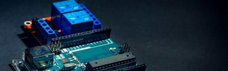

Mikrocontroller-Board Arduino Uno mit zusätzlichem Relais-Modul.
