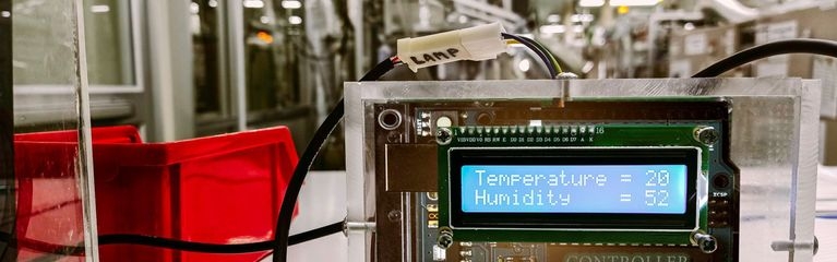

Egal, ob Sie die Temperatur in Ihrer Fabrikhalle protokollieren oder einen SMS-Alarm aufs Handy erhalten möchten, wenn am Wochenende ein Fenster offen ist: Diese und viele weitere Aufgaben können Sie mit sogenannten speicherprogrammierbaren Steuerungen (SPS) nach Industriestandard realisieren. Anbieter wie Siemens, Mitsubishi und Phoenix haben entsprechende Technik im Angebot. Auch vorkonfektionierte Lösungen finden Sie im Handel.

Mit Hilfe der optionalen, normalerweise zweizeiligen LCD-Anzeige können Sie auf einem Arduino wichtige Zustandsmeldungen ausgeben, beispielsweise Temperaturwerte oder die Drehzahl eines angeschlossenen Motors.

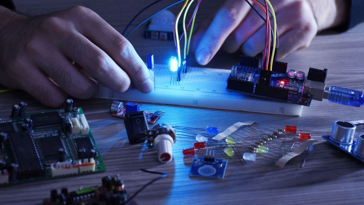

Mit dem Breadboard stecken und verkabeln Sie schnell und bequem Ihre Probe-Schaltungen. Nach dem Austesten können Sie dann eine Platine hierfür erstellen.
Auf dem Steckbrett oder Breadboard mit seinen Kontaktierungsbohrungen können Sie Ihre gewünschte Schaltung samt Arduino und aller benötigten Elektronikkomponenten zur Probe aufbauen. Dazu gehört beispielsweise eine Füllstandsanzeige, die Sie über WLAN oder Mobilfunk in Ihr Firmen-IoT einbinden oder mit dem Sie Daten direkt in Ihre firmeneigene Private Cloud schreiben.
Haben Sie Ihre Prototyp-Schaltung ausreichend getestet, sollten Sie sich eine Platine für Ihre finale Schaltung ätzen oder ätzen lassen und die Bauteile darauf auflöten. Im Handel finden Sie robuste Gehäuse für alle Arduino-Formate.

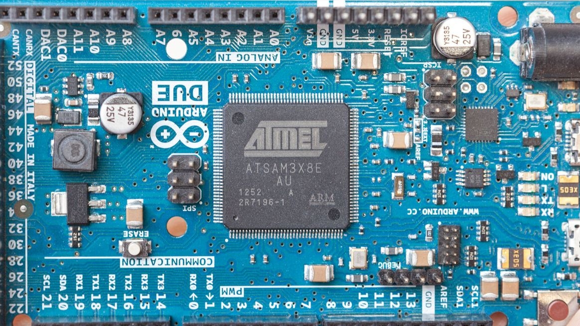

Arduino Due
Noch einmal erheblich mehr Leistung als der Mega2560 bietet der Arduino Due, auf dem ein 32-Bit-Prozessor vom Typ AT91SAM3X8E verbaut ist. Dieser ist mit 84 MHz getaktet und verfügt über einen DMA-Controller, der den Prozessor beim Speicherzugriff entlastet. Damit ist er ideal für aufwendige Smart-Home-Anwendungen oder komplexe Hintergrundberechnungen mit vielen Fließkommazahlen.
Das Rechenwerk greift auf 512 Kilobyte Flash-Speicher zurück und steuert wie beim Mega bis zu 54 Pins an. Auch die Außenmaße sind mit denen des Mega und Mega2560 identisch, sodass der Due ebenfalls zahlreiche Shields des Uno verwenden kann.
Achtung: Im Unterschied zu den Schwestermodellen arbeitet der AT91SAM3X8E mit 3,3 Volt. Mit einer 5V-Spannung an einem der Eingabe/Ausgabe-Pins können Sie den Due unwiederbringlich zerstören.
Dank seiner deutlich schnelleren und moderneren Architektur ist der Arduino Due für zeitkritische Anwendungen mit komplexen Berechnungen prädestiniert, beispielsweise für komplexe Regelkreisläufe in Anlagen mit vielen Fühlern und Sensoren. Aufgrund seiner aufwendigeren Hardware kostet er allerdings auch rund zehnmal so viel wie ein Arduino Nano. In Deutschland ist das Modell wenig verbreitet.
