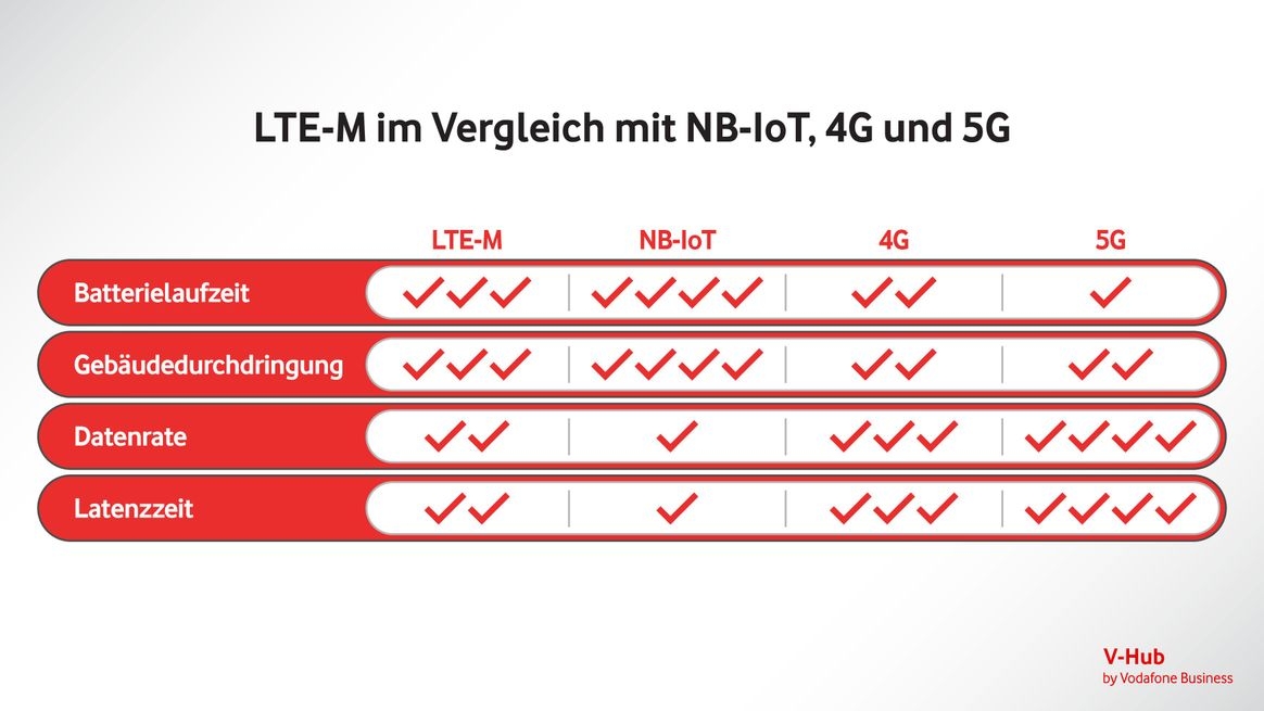

Diese Vorteile bietet LTE-M gegenüber NB-IOT, 4G und 5G
LTE-M stellt also eine weitere Möglichkeit dar, IoT-Gerätevernetzung auf jeden denkbaren Bedarf zuzuschneiden – zusammen mit Narrowband IoT, 4G und 5G, das noch nicht überall flächendeckend verfügbar ist. Unsere Entscheidungshilfe soll Sie dabei unterstützen, die richtige Technologie für Ihren Anwendungsfall zu finden:
Die Vorteile von LTE-M gegenüber NB-IoT
LTE-M nutzt ein anderes Frequenzband als Narrowband IoT und kann größere Datenpakete schneller übertragen. Dadurch entsteht eine Reihe von Vorteilen wie:
Voice-Fähigkeit, die besonders zur sprachgestützten Asset-Überwachung und für Alarmsysteme interessant ist
Demgegenüber verbraucht LTE-M jedoch während der tatsächlichen Übertragung von Daten etwas mehr Strom als NB-IoT, was bei vollkommen autarken Lösungen kürzere Batterielaufzeiten bedeuten kann. Außerdem sind die Module komplexer aufgebaut und somit teurer in der Anschaffung.
Die Vorteile von LTE-M gegenüber 4G
Gegenüber dem 4G-Netz bietet LTE-M ebenfalls Vorteile:
höhere Gebäudedurchdringung als bei 4G
größere Batterielebensdauer wegen eingebauter Stromsparmechanismen
Die Latenzzeiten sind bei LTE-M verglichen mit NB-IoT bereits deutlich geringer. An das 4G-Netz reichen sie dennoch nicht heran. Wo also eine feste Stromversorgung möglich ist und nicht unter schwierigen Bedingungen gefunkt wird, kann 4G die bessere Wahl sein. Auch in Sachen Mobilität und Sprache ist das 4G-Netz überlegen.
Die Vorteile von LTE-M gegenüber 5G
LTE-M bietet im Vergleich zu 5G einige Vorteile, soll aber später auch hiermit kombiniert werden können. Die Vorteile betreffen insbesondere die Themen:
Gebäudedurchdringung und
Batterielebensdauer
Die Vorteile bei 5G sind hingegen: Das künftige Echtzeitnetz und die hier verwendeten Funkfrequenzen, insbesondere im Gigahertzbereich, sind vor allem auf extrem kurze Latenzzeiten und hohe Datenraten ausgelegt.
Insgesamt schließt LTE-M also auf ideale Weise die Lücke zwischen der Vernetzung in besonders schwierigen Umgebungen ohne eigene Stromversorgung und datenintensiven 4G- oder 5G-Anwendungen.
Infografik LTE-M, NB-IoT, 4G und 5G im Vergleich
