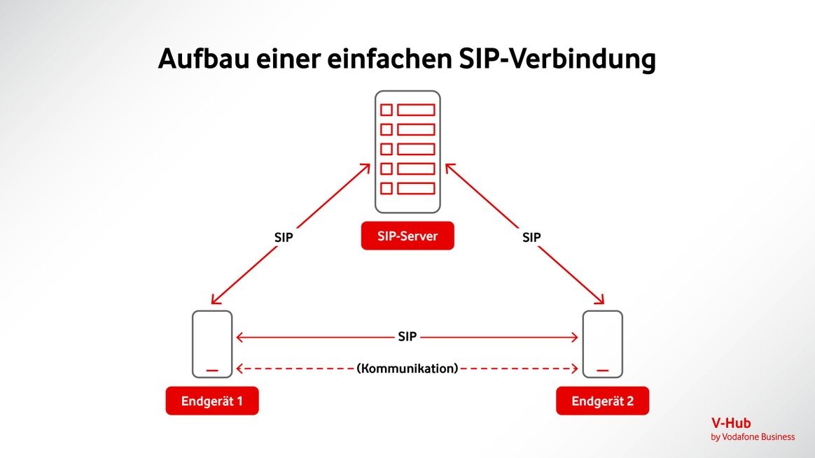

Was ist ein SIP-Server und welche Rolle spielt er?
Beim Aufbau einer SIP-Verbindung heißt die anrufende Stelle aus technischer Sicht „User Agent Client“ (UAC) und die angerufene Stelle „User Agent Server“ (UAS). Natürlich könnten die beiden „Agents“, die miteinander sprechen wollen, auch direkt miteinander kommunizieren. Doch was ist, wenn ein:e Teilnehmer:in gerade nicht erreichbar ist oder von einer anderen IP als gewohnt anruft?
Um dieses Problem zu lösen, meldet sich ein User Agent stets an einem SIP-Server bzw. SIP-Proxy an, dem sogenannten Registrar. Der SIP-Server hält die IP-Adresse fest und ermittelt die IP-Adresse, auf der die angerufene Person zu erreichen ist. Wenn der SIP-Proxy die Information über die gesuchte Adresse gefunden hat, sendet er dem Ziel ein Signal, dass es klingeln soll.
Ein SIP-Server steuert die Kommunikation zwischen zwei Endgeräten im SIP-Umfeld.
