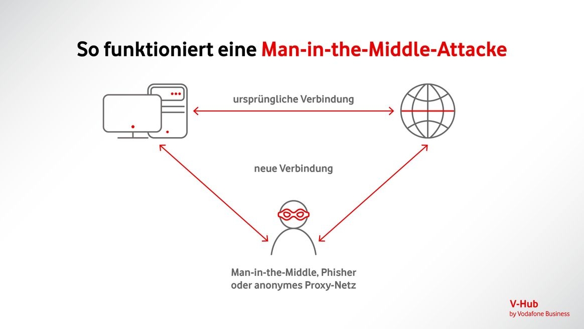

Man-in-the-Middle-Angriffe (MITM-Attacken) zählen zu den besonders perfiden Methoden der Cyberkriminalität, denn sie bleiben oft unbemerkt. Ohne Ihr Wissen kann eine dritte Person mit kriminellen Absichten an Ihrer Kommunikation teilnehmen und die erbeuteten Daten dazu verwenden, Ihrem Unternehmen enormen Schaden zuzufügen. Bis Sie gemerkt haben, dass Ihre Kommunikation abgefangen wurde, ist es meist zu spät.
Bei der Man-in-the-Middle-Attacke schalten sich Angreifende also unbemerkt in eine digitale Kommunikation ein, um Daten mitzulesen oder zu manipulieren.
Das Prinzip: Kriminelle positionieren sich mithilfe von Schadsoftware zwischen zwei Kommunikationspartnern. Die Attacken erfolgen meist innerhalb von Netzwerkverbindungen. Sie können aber auch einzelne Rechner betreffen, wenn die Kommunikation zwischen zwei Prozessen auf einem Gerät abgefangen wird.
Das Vorgehen: Die Angreifer:innen wollen für die Opfer möglichst unsichtbar bleiben, um den gesamten Datenverkehr zu kontrollieren. Hierfür geben sie sich als legitimer Kommunikationspartner aus.
Das Ziel: Die erlangten Informationen lassen sich anschließend vielfältig missbrauchen. Datendiebstahl und -weiterverkauf, unberechtigte Zugriffe, finanzielle Erpressungen und Identitätsdiebstahl sind die häufigsten Ziele, die Kriminelle bei einem MITM-Angriff verfolgen.
Doch Sie sind dieser Form der Cyberkriminalität nicht schutzlos ausgeliefert: Mit entsprechender Software können Sie sich und Ihre Unternehmensdaten schützen.
Man-in-the-Middle-Angriffe sind auf verschiedene Arten möglich. Das Ziel besteht aber immer darin, die Datenkommunikation zwischen zwei oder mehr Systemen zu infiltrieren. Um Zugriff auf diesen Datenverkehr zu erlangen, nutzen die Angreifer:innen meist bekannte Schwachstellen der Internet-Kommunikation aus.
