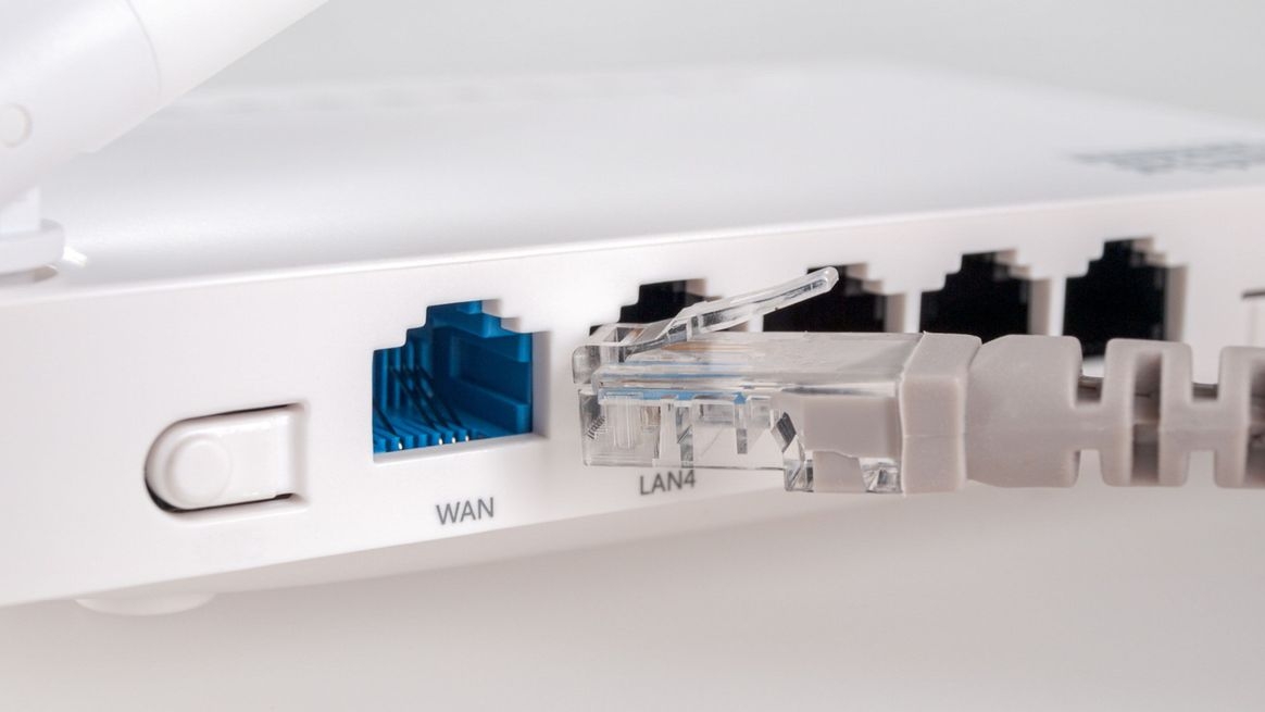

Die Rückseite eines Routers mit den WAN- und LAN-Anschlüssen sowie einem Netzwerkkabel, das man darin einstecken kann
Für die Verwendung von IPv6 benötigen Sie einen modernen Router, der mit beiden Protokollstandards zurechtkommt.
