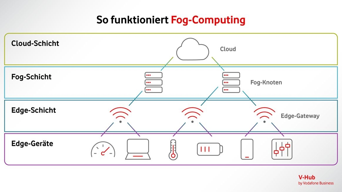

Die Fog-Computing-Architektur
Eines der wichtigsten Ziele eines Fog-Computing-Systems ist es, Datenverkehr durch Fremdnetze hindurch zu reduzieren. Hierbei kommen die sogenannten Fog-Nodes (Deutsch: Nebel-Knoten) ins Spiel: Diese Rechenknoten bilden die sogenannte „Fog-Layer“. Die Nodes-Rechner in dieser Schicht entscheiden, ob sie Daten lokal verarbeiten oder zur weiteren Verarbeitung in die Cloud weiterleiten.
Insgesamt besteht eine Fog-Computing-Architektur aus diesen Schichten (Layer):
Grafik zeigt Fog-Computing-Schichten mit Symbolen: oben Cloud, dann Fog-Knoten, darunter Edge-Gateway und schließlich ganz unten Edge-Geräte
Die Edge-Geräte bilden die Basis im Fog-Computing-Aufbau.
