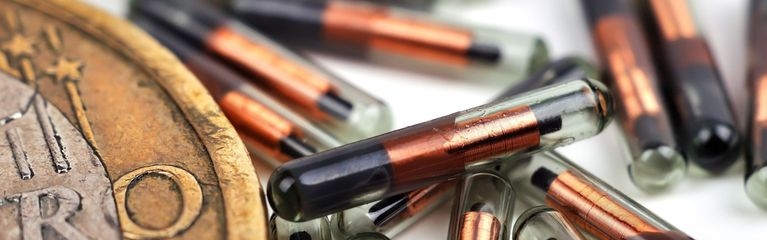

RFID Transponder liegen neben einer Euro-Münze

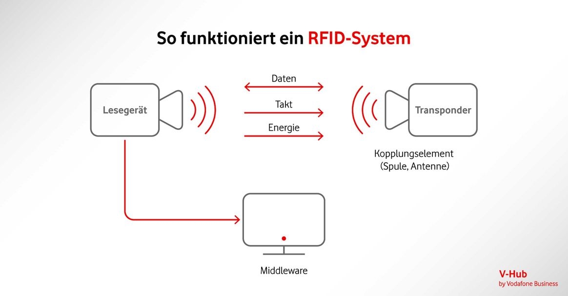

Anstatt Informationen über anfällige Magnetstreifen oder optisch zu übermitteln, basiert das Übertragungsprinzip bei RFID auf elektromagnetischen Wellen. Der Aufbau besteht immer aus einem Transponder ("Tag", Etikett) sowie einem RFID-Lesegerät.
RFID-Lesegeräte sind mit einem Hochfrequenzmodul, einem Controller sowie mit einer Antenne ausgestattet. Die Antenne erzeugt ein Magnetfeld mit einer RFID-Frequenz, die den entsprechenden Transponder identifizieren und seine Daten auslesen kann. Trotz ihrer Bezeichnung können Lesegeräte häufig auch Daten übermitteln und auf den Transponder "schreiben". RFID-Lesegeräte existieren in unterschiedlichen Bauweisen. Es gibt mobile RFID-Leser sowie Handheld-Systeme und auch fest installierte RFID-Reader.
Der Austausch zwischen Transponder und Lesegerät erfolgt zwischen diesen beiden Elementen. Die Kommunikation zwischen diesen beiden Elementen wird von einer Middleware "geschaltet".

Schematische Darstellung einer RFID-Verbindung
RFID-Systeme bestehen immer aus einem Lesegerät, einem Transponder und der koordinierenden Middleware.

Im Inneren der RFID-Transponder befinden sich ein Mikrochip sowie eine Antenne. Diese kann geätzt oder gedruckt sein. Beide Komponenten zusammen bezeichnen Experten auch als Inlay. Das Inlay ist sehr empfindlich und muss daher vor Druck, Hitze oder Verschmutzungen geschützt sein. Kommt RFID-Technologie beispielsweise in einer sehr schmutzigen Umgebung zum Einsatz, reichen einfach produzierte und vor äußeren Einflüssen kaum geschützte RFID-Etiketten häufig nicht. Hier empfiehlt sich ein hartes Gehäuse aus Kunststoff.

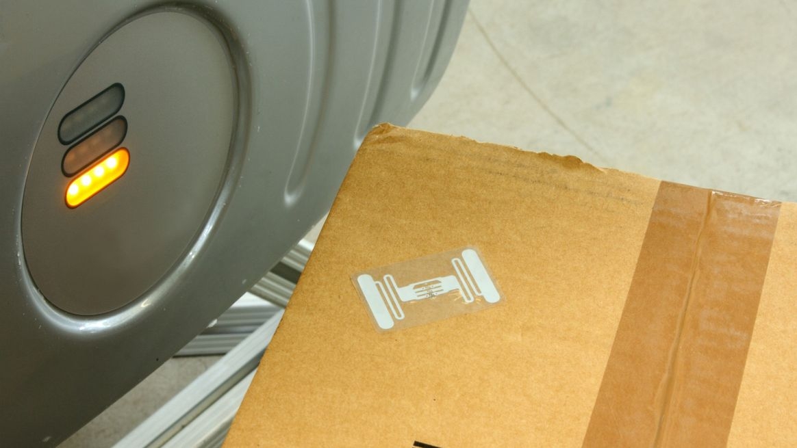

Eine RFID-Etikett klebt auf einem Paket.
In der Lager- und Versandlogistik ist die RFID-Technologie mittlerweile unverzichtbar.
