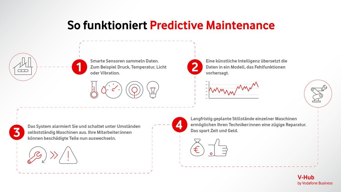

Die Infografik zeigt die Abfolge einer Predictive-Maintenance-Analyse
Predictive Maintenance basiert auf einem vierstufigen Prozess.
