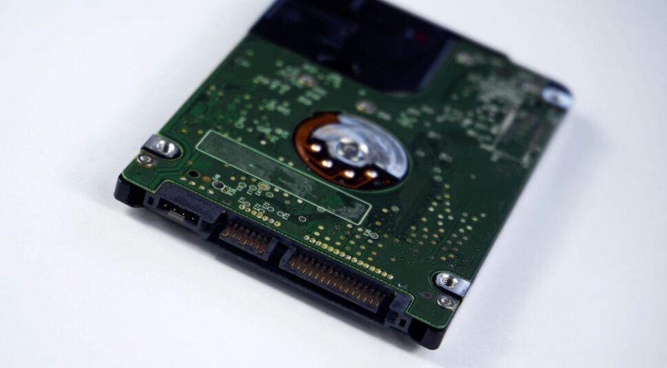

Eine alternative Methode, um die Art Deiner Festplatte zu bestimmen, ist das Aufschrauben des Gehäuses. Das ist bei diesem Vorhaben sowieso unvermeidlich, um an die im Inneren verbaute Festplatte heranzukommen. Eine IDE- oder P-ATA-Festplatte erkennst Du daran, dass sie über 44 nicht ummantelte Kupferstifte an der Rückseite verfügt, die in die entsprechende Aufnahme im Laptop gesteckt werden. Bei einer S-ATA-Platte hingegen sind diese Anschlusse mit einer Kunststoffummantelung an einer Seite versehen und deutlich schmaler. Näheres verrät Dir auch das nachstehende Video:
S-ATA 2,5-Zoll-Festplatte

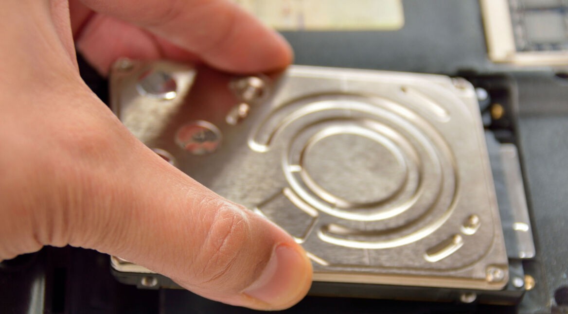

Platziere nun das Tuch auf dem Tisch und lege den ausgeschalteten Laptop mit der Rückseite nach oben darauf. Suche anschließend nach der Beschriftung „HDD” auf der Gehäuserückseite und identifiziere so den Einbauplatz. Normalerweise ist dieser rechteckig ausgeführt und etwa acht mal elf Zentimeter groß. An der Seite befinden sich meist vier Schrauben, die Du lösen musst, um den Fachdeckel zu entfernen. Bei einigen Festplatten ist es auch so, dass sie mit nur einer Schraube gesichert werden.
Anschließend lässt sich die Festplatte samt Träger aus dem Gehäuse ziehen. Löse nun vorsichtig entweder die Festplatte aus dem Gehäuse heraus oder befreie sie vom herstellerspezifischen Einbauträger. Die herausgedrehten Schrauben kannst Du in die Magnetschale legen oder auf der erwähnten Magnetplatte platzieren, sodass sie nicht vom Tisch fallen und möglicherweise verloren gehen.
