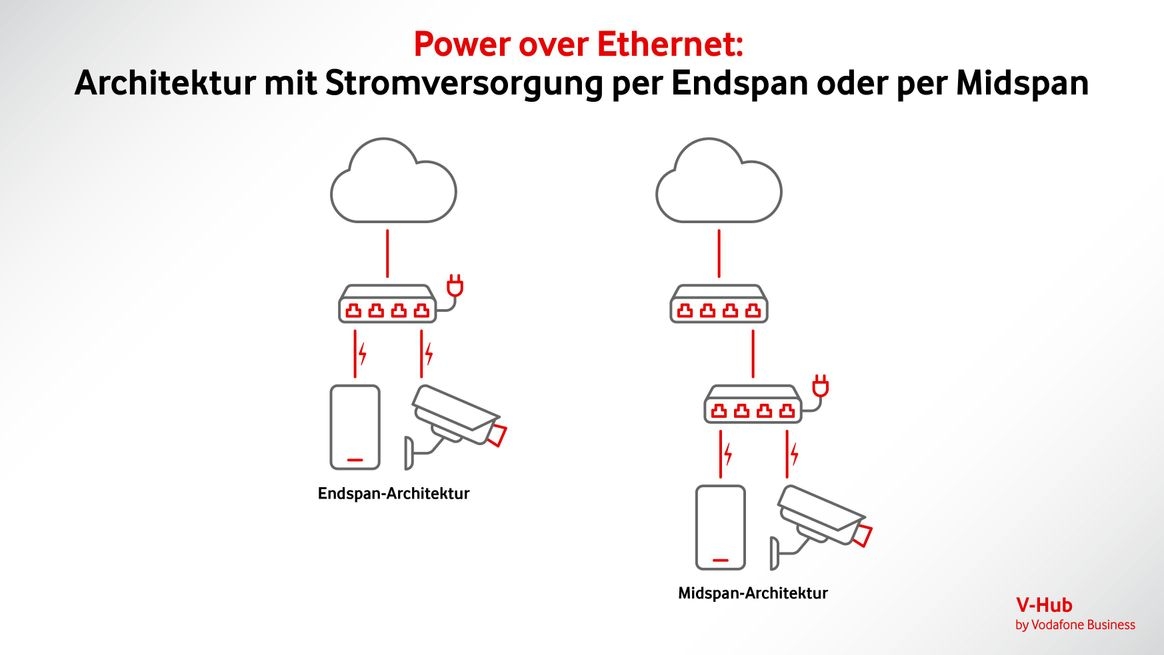

Bei Netzwerk-Architekturen wird zwischen einer „Midspan“- und einer „Endspan“-Installation unterschieden.
Eine sogenannte Midspan-Installation bietet sich dann an, wenn Sie bereits ein bestehendes Netzwerk haben, das noch nicht PoE-fähig ist. Durch die Integration von PoE-Switches oder Injektoren auf dem Weg zu Ihren Endgeräten machen Sie Ihr Netzwerk PoE-fähig.
Bei der Architekturvariante „Endspan“ errichten Sie Ihr Netzwerk stattdessen ausschließlich aus PoE-fähigen Routern, Switches und Hubs. Dies ist vor allem dann interessant, wenn Sie ein ganz neues Netzwerk errichten oder ältere vorhandene Technik komplett ersetzen möchten.
Beim Nachrüsten von PoE-fähigen Routern in einem Bestandsnetzwerk spricht man auch von einer Midspan-Architektur. Neue Netzwerke können Sie hingegen direkt ausschließlich mit PoE-fähigen Geräten errichten. Dies wird auch als Endspan-Architektur bezeichnet.

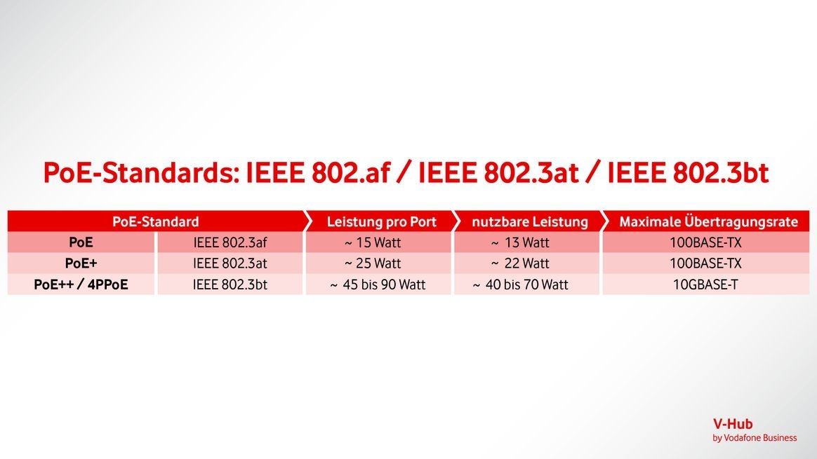

Seitdem der PoE-Standard 2003 unter der Bezeichnung IEEE 802.3af-2003 definiert wurde, wurde er immer wieder fortgeschrieben. So gibt es seit 2009 einen weiterentwickelten Standard (IEEE 802.3at), der die verfügbare Leistung gegenüber den ursprünglichen Grenzwerten um fast 70 Prozent erhöht (25,5 Watt am Endgerät und 30 Watt Ausgangsleistung). Achtung: Daneben gibt es auch noch einige Hausstandards verschiedener PoE-Gerätehersteller, die untereinander nicht kompatibel sind.
Erst mit der letzten Neuerung und Vereinheitlichung IEEE 802.3bt-2018 (auch bekannt als 4PPoE, 4-Pair-PoE, PoE++ oder High-Power PoE) wurde die Technik dann wieder branchenübergreifend kompatibel. Außerdem ist es nun möglich, Verbraucher mit bis zu 70 Watt Eingangsleistung am Endgerät zu versorgen (90 Watt am Ausgang). Hierbei werden alle vier Adernpaare des Ethernet-Kabels zur Stromversorgung zeitgleich genutzt.
Damit ließe sich prinzipiell sogar mancher Laptop betreiben, ohne dass dieser ein eigenes Netzteil bräuchte.
Schaubild zu PoE-Standards und den zugehörigen Leistungsstufen
