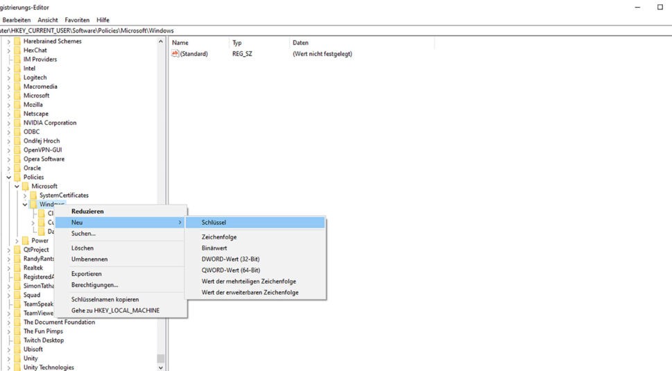

Hilft ein Neustart nicht weiter, kannst Du versuchen, die Microsoft-Suchmaschine Bing auszuschalten. Denn die ist standardmäßig an der Windows-Suche beteiligt. Hat Bing aber etwa ein Serverproblem, kann es passieren, dass auch Deine interne Windows-Suche nicht richtig funktioniert. Diese Bremse kannst Du abschalten.
So geht’s:
  1. Drücke das Tastenkürzel Windows-Taste + R.
  2. Im neuen Fenster tippst Du "regedit" ein. Klicke auf "OK" und "Ja".
  3. Tippe im Eingabefeld folgenden Pfad ein: "ComputerHKEY_CURRENT_USERSOFTWAREPoliciesMicrosoft
    Windows". Anschließend drückst Du die Eingabetaste.
  4. Klicke mit der rechten Maustaste auf den nun blau unterlegten Ordner "Windows", dann im erscheinenden Kontextmenü auf "Neu" und "Schlüssel".
  5. Ändere den Text „Neuer Schlüssel #1“ in "Explorer" und drücke die Eingabetaste.
  6. Klicke mit der rechten Maustaste auf den blau hinterlegten Ordner "Explorer", dann im Kontextmenü auf "Neu" und "DWORD-Wert (32-Bit)".
  7. Ändere den Text „Neuer Wert #1“ in "DisableSearchBoxSuggestions" und drücke die Eingabetaste.
  8. Drücke noch mal die Eingabetaste und ändere den Wert „0“ (Null) in "1" (Eins). Bestätige die Eingabe mit "OK".
Nach einem Neustart Deines PCs ist Bing bei der internen Suche von Windows 10 abgeschaltet. Jetzt zeigt die Windows-Suche, wenn sie denn funktioniert, keine Bing-Ergebnisse mehr, sondern nur noch Dateien und Programme auf Deinem Computer. Das hat einen weiteren Vorteil: Die Suche wird ohne Bing schneller und übersichtlicher.

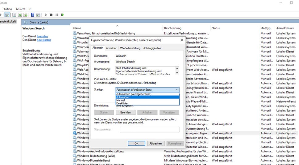

Stelle sicher, dass die Windows-Suche beim Systemstart mitstartet:
  1. Drücke die Tastenkombination Windows-Taste + R. Damit öffnest Du den "Ausführen"-Dialog.
  2. Tippe "services.msc" ein und bestätige per Eingabetaste.
  3. Suche im erscheinenden Fenster den Dienst "Windows Search". Aktiviere ihn mit einem Doppelklick.
  4. Im nun erscheinenden Drop-down-Menü wählst Du bei "Starttyp" den Eintrag "Automatisch" aus. Klicke auf "Starten" und anschließend auf "OK".

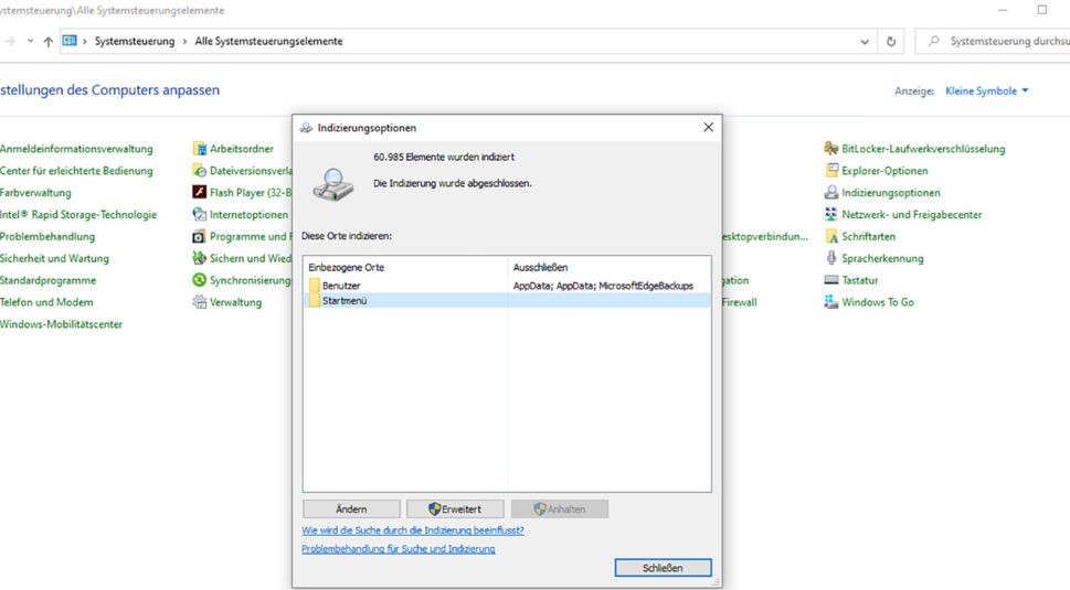

Überprüfe, ob die Indizierung für die Suche aktiviert ist:
  1. Gehe in die Systemsteuerung. Dazu öffnest Du das "Ausführen"-Feld mit der Tastenkombination Windows-Taste + R. Dann gibst Du "control" ein und bestätigst mit "OK".
  2. Klicke rechts oben neben "Anzeige" auf "Kategorie". Wähle im Aufklappmenü den Eintrag "Kleine Symbole" aus.
  3. Klicke auf "Indizierungsoptionen".
  4. Damit sollte jetzt der Ordner „Startmenü“ unter "Einbezogene Orte" auftauchen.
  5. Wenn das nicht der Fall ist, fügst Du über den Button "Ändern" den folgenden Ordner hinzu: "C:ProgramDataMicrosoftWindowsStartmenü". Bestätige mit "OK".
  6. Starte Windows 10 neu.
