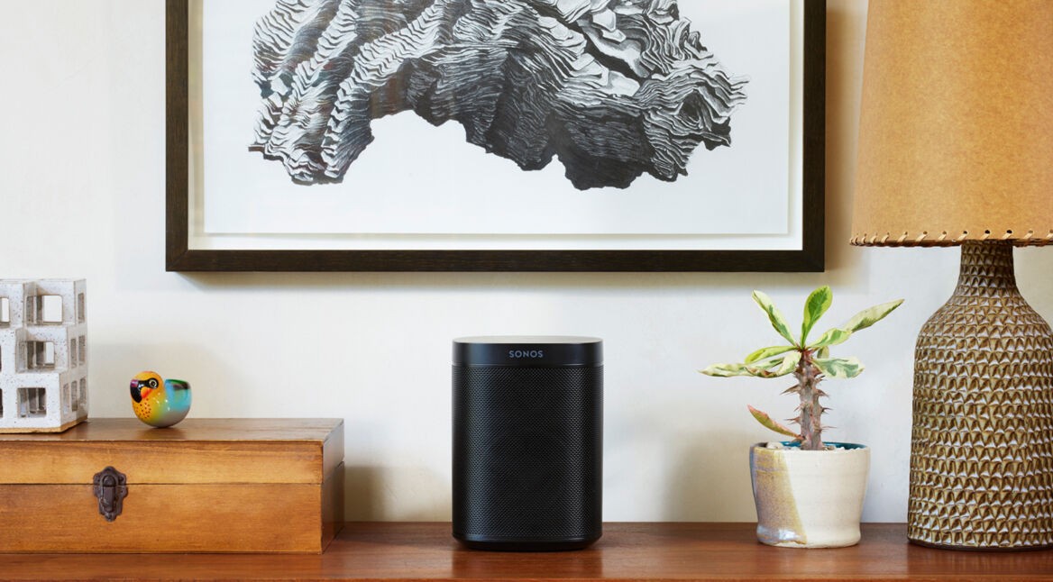

Sonos One und Co. zurücksetzen – Erklärung für alle Modelle außer Roam, Era und Move
Du willst einen Lautsprecher wie den Sonos One zurücksetzen? Die folgende Methode funktioniert bei allen Sonos-Modellen außer dem Sonos Roam, Sonos Era und Sonos Move:
  1. Ziehe das Netzkabel aus der Steckdose.
  2. Halte die Verbindungstaste gedrückt, während Du das Stromkabel wieder anschließt. Besitzt Dein Lautsprechermodell keine Verbindungstaste, drückst Du stattdessen auf den Wiedergabe-/Pause- beziehungsweise Stumm-Button.
  3. Halte die jeweilige Taste so lange gedrückt, bis die Leuchte auf dem Gerät orange und weiß blinkt.
  4. Löse nun den Finger von der Taste und warte, bis die Leuchte grün blinkt. Du hast Deinen Sonos-Lautsprecher somit erfolgreich zurückgesetzt – und er ist für die Einrichtung bereit.
