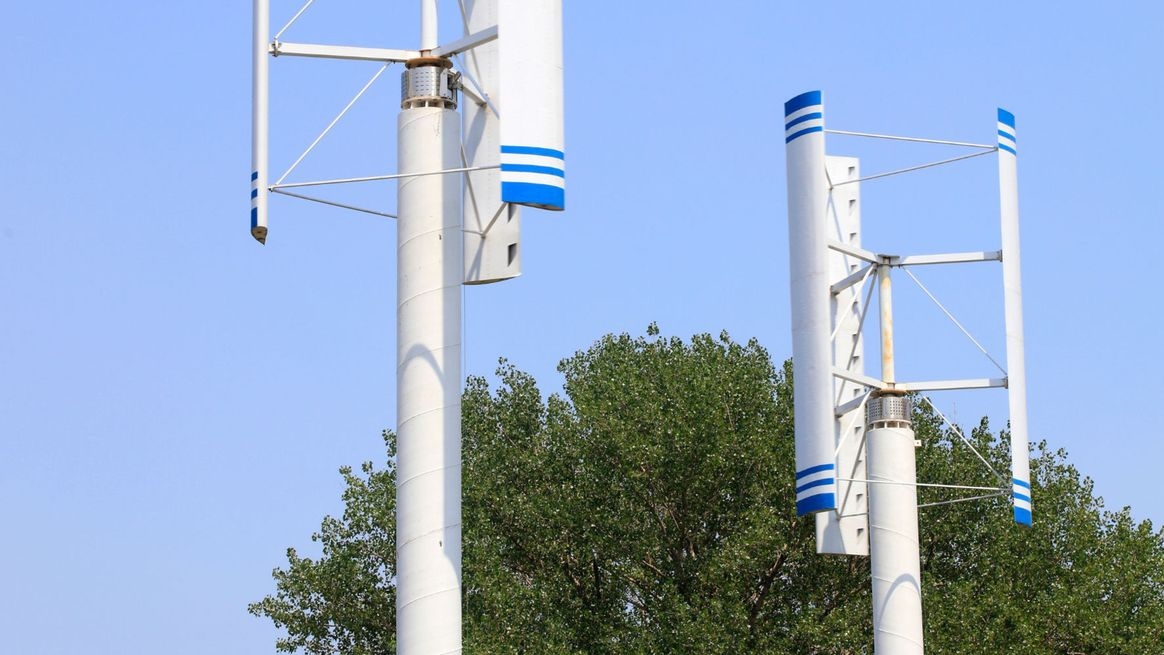

Vertikale Windkraftanlagen: Eine Lösung für schwierige Umgebungen
Bei vertikalen Windkraftanlagen steht die Rotorachse senkrecht. Hierdurch sinkt zwar der Wirkungsgrad auf etwa 40 Prozent – doch es entstehen auch Vorteile:
  • Drehung nicht erforderlich: Vertikale Anlagen müssen nicht in die aktuelle Windrichtung gedreht werden. An Orten mit häufig wechselnden Windrichtungen, beispielsweise in Städten, kann dies sehr vorteilhaft sein.
  • Geringer Wartungsaufwand: Die Wartung einer horizontalen Anlage ist ungleich aufwändiger als die einer mit Vertikalrotor. Der Grund ist, dass sich bei einer vertikalen Montage der Generator am Boden der Anlage und nicht in teils mehr als 100 Metern Höhe befindet.
  • Weniger Lärm: Vertikale Windkraftanlagen sind deutlich leiser als ihre horizontalen Pendants. Das macht ihren Einsatz auch in dicht(er) bebauten Gebieten möglich.
Davon abgesehen sehen vertikale Windkraftanlagen häufig deutlich gefälliger aus als „Standard”-Windräder. Sie haben sozusagen einen „Design-Bonus”.
Zwei Windkraftanlagen mit Darrieus-H-Rotor vor einem Baum und blauem Himmel
Bei den vertikalen Windrädern ist der Darrieus-H-Rotor besonders beliebt und sorgt für eine interessante Optik.
Ein solches Vertikal-Windrad könnte also eine sinnvolle Alternative für Wohngebiete sein. Die Idee, sich ein eigenes, kleines Windrad in den Garten zu stellen, scheitert jedoch häufig nicht zuletzt an der fehlenden Windausbeute in geringer Höhe. Davon abgesehen sind Baugenehmigungen für derartige Vorhaben nicht immer leicht zu bekommen. Trotzdem wird dieser Form der Energiegewinnung ein großes Potenzial zugeschrieben.
