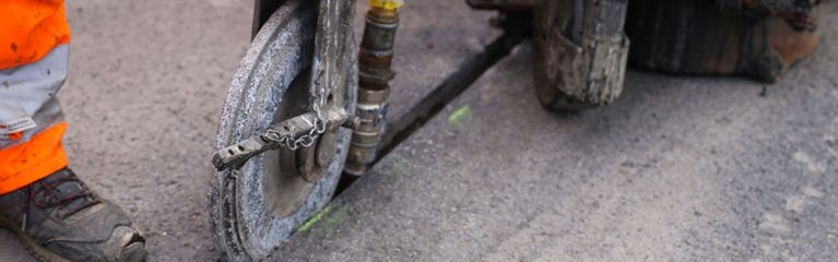

Das Nano-Trenching-Verfahren geht hier einen anderen Weg: Da die Leerrohre für Glasfaserkabel normalerweise nur wenige Zentimeter dick sind, ist eine großflächige Öffnung des Bodens nicht unbedingt notwendig. Vor dem Hintergrund dieser Überlegungen hat das Unternehmen Österreichische Glasfaser Verlegungsges.m.b.H mit der patentierten Bautechnologie „NANO_TRENCH®“ ein spezielles Asphaltschneide- und Verfüllverfahren entwickelt. Und so funktioniert es:
  • Zunächst legt man fest, zwischen welchen Endpunkten das Kabel verlegt werden soll. Dies kann beispielsweise über Verteilerkästen zu Gebäuden, Wohnungen beziehungsweise zu Mobilfunkmasten sein.
  • Anschließend wird der betreffende Bereich, falls notwendig, für den Autoverkehr vorübergehend abgesperrt. Häufig reicht die Sperrung einer einzelnen Fahrspur während der Verlegearbeiten aus.
  • Mittels eines patentierten Stufenschnitts entsteht eine Fuge für das Kabel.
  • Der Stufenschnitt wird mit einer Diamantschneide ausgeführt. Ein scharfkantiger, glatter Schnitt gewährleistet eine hochfeste Verbindung zwischen Fahrbahn und Verfüllmaterial (Zwei-Komponenten Epoxidharz). Ausgehärtet bildet es einen Schutzbalken, der wie auf einer Schiene eingegossen im Asphaltbeton verankert ist. So bleiben die darunter befindlichen Leitungen (Minirohre) leicht beweglich und sind geschützt.
  • Die Größe der Fuge richtet sich nach Anzahl, Art und Dicke der Kabel.
  • Somit kann in kürzester Zeit der entsprechende Kabelstrang unter der Stufe im Asphalt verlegt werden. Die entstandene Längsfuge wird anschließend verfüllt. Auf diese Art und Weise hält man Verkehrsbehinderungen und Sperrungen so kurz wie möglich.
  • Die Kombination aus Stufe und Verfüllmaterial schützt den darunterliegenden Rohrkanal und die Glasfaserkabeln vor Deformierungen.

Die Tiefe des Stufenschnitts variiert zwischen 6 und 18 Zentimetern, je nach Anzahl und Art der einzubringenden Kabelstränge (einer bis drei und mit unterschiedlichen Dicken).
