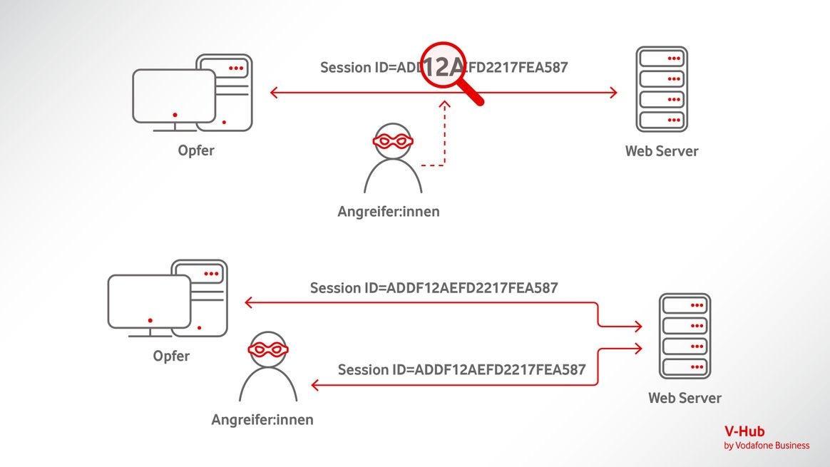

Hier liegt also das erwähnte Sicherheitsrisiko des Session-Hijacking: Gelingt es Cyberkriminellen, an die Session-Daten zu gelangen, können diese ohne Kenntnis der Zugangsdaten diese übernehmen und so wie die rechtmäßig eingeloggte Person agieren. Alle Rechte und Möglichkeiten des regulären Accounts stehen dann den Angreifenden zur Verfügung.
Session-Hijacking: Wie funktioniert die virtuelle Entführung von Sitzungen?
Session-IDs können in unterschiedlicher Form bereitgestellt werden. Die unsicherste Form ist die Übergabe als Parameter, bei dem die ID an die URL angehängt wird. Beim Aufruf von "http://meine-webseite.de/index.php?sid=ZEICHENFOLGE" kennzeichnet der Begriff "ZEICHENFOLGE" eine Session-ID, bestehend aus Buchstaben und Zahlen. Durch das Fehlen von https (HyperText Transfer Protocol Secure) als Übertragungsprotokoll in der Adresse werden jedoch alle Daten unverschlüsselt übertragen.
Wird die genannte Zeichenfolge nun beispielsweise durch eine Man-in-the-middle-Attacke oder simples Ausprobieren erraten, kann ein angreifendes System die Sitzung "kapern" und somit die Kontrolle übernehmen.
