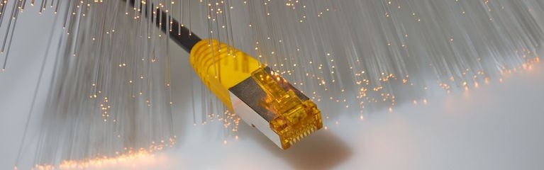

Viele „optische“ Glasfasern; in der Mitte ein Netzwerk- und Kommunikationskabel
