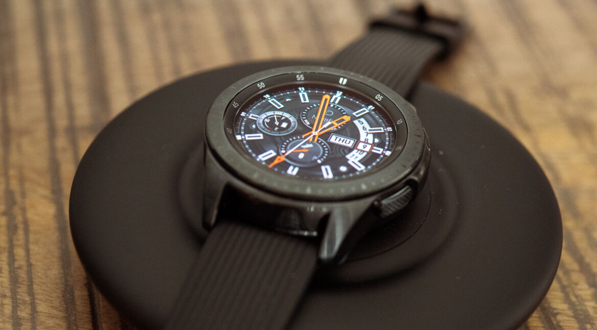

Deine Galaxy Watch4 (Classic) oder älter lässt sich auch weiterhin nicht einschalten? Dann prüfe, ob mit der Ladestation alles in Ordnung ist. Sobald Du die Smartwatch zum Aufladen drauflegst, leuchtet vorne ein rotes Licht auf. Wenn die Uhr vollständig aufgeladen ist, wird das Licht grün.
Die Lampe leuchtet nicht auf? Dann ist mit der Ladestation wahrscheinlich etwas nicht in Ordnung. In diesem Fall wendest Du Dich am besten an den Support von Samsung.
