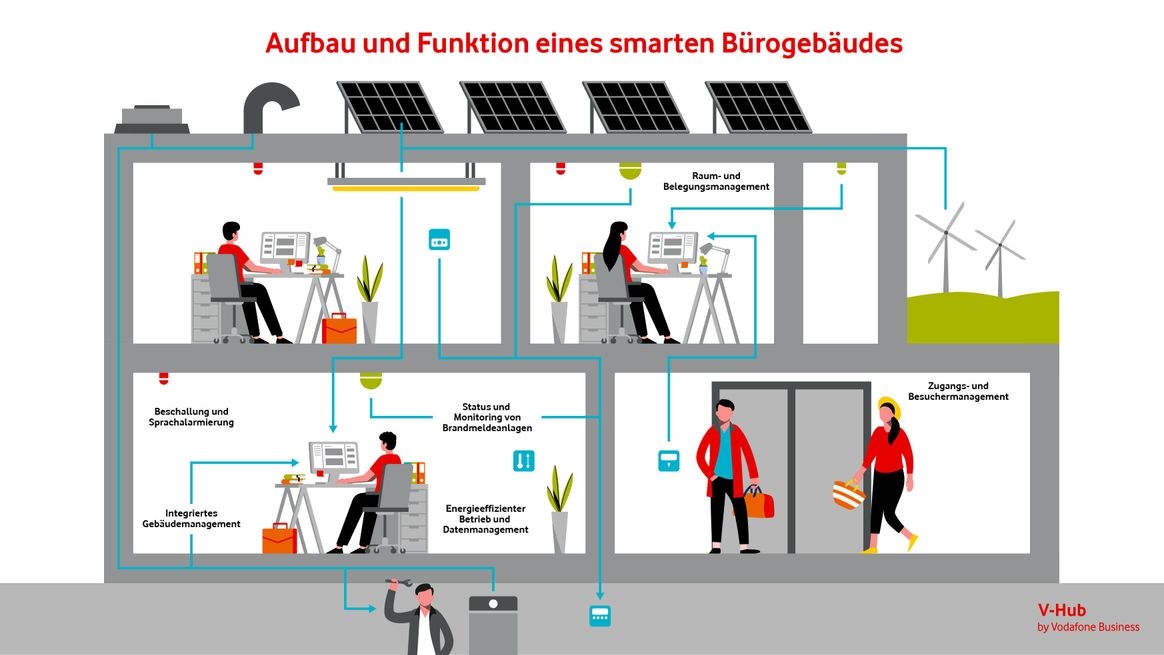

Technologische Grundlage – wie funktioniert Gebäudeautomation?
Eine effektive Gebäudeautomation entsteht durch ein komplexes Zusammenspiel von Hard- und Software-Komponenten. Um einen Kreislauf aus Datenerfassung, -verarbeitung und Befehlsausführung zu schaffen, müssen Sie verschiedene Anlagen, Geräte und Sensoren miteinander vernetzen. Die Technik, die dahintersteht, lässt sich in zwei Gruppen aufteilen: zum einen in die eigentliche Systemtechnik und zum anderen in die Gebäudetechnik.
Systemtechnik der Gebäudeautomation
Die Systemtechnik ist, vereinfacht gesagt, das „Nervensystem“ der Gebäudeautomatisierung. Sie besteht aus drei zentralen Technologien:

Bei einem automatisierten Gebäude werden verschiedene Bereiche überwacht und von einer zentralen Stelle aus gesteuert.
