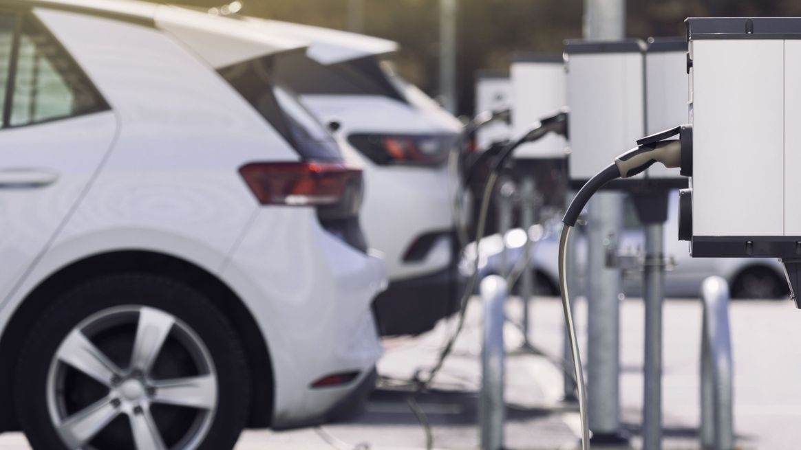

Auf Basis der hierbei ermittelten tatsächlichen Lasten gibt das Lastmanagementsystem anschließend individuelle Steuerbefehle an die angeschlossenen Geräte. Es reduziert beispielsweise die Ladeleistung von Ladesäulen für Elektroautos, wenn sehr viele Ladeanschlüsse auf dem Unternehmensgelände gleichzeitig genutzt werden.
Denn je nach Ladeart (Wechselstrom oder Gleichstrom) und Ladeleistung entstehen an Ladestationen hohe Ströme, die die vorhandenen Stromverteilungen in kleineren Unternehmen oder an kleineren Standorten schnell an Grenzen bringen können.
Zwei Beispiele: Bereits eine Wallbox für das Laden mit 22 kW wird nach Norm über einen 32-Ampere-Anschluss angebunden – also mit dem Doppelten eines klassischen Stromkreises im Privathaushalt oder der Büroeinheit. Eine Mehranschluss-Ladestation der 150-kW-Klasse kann sogar bis zu 350 Ampere ziehen.
