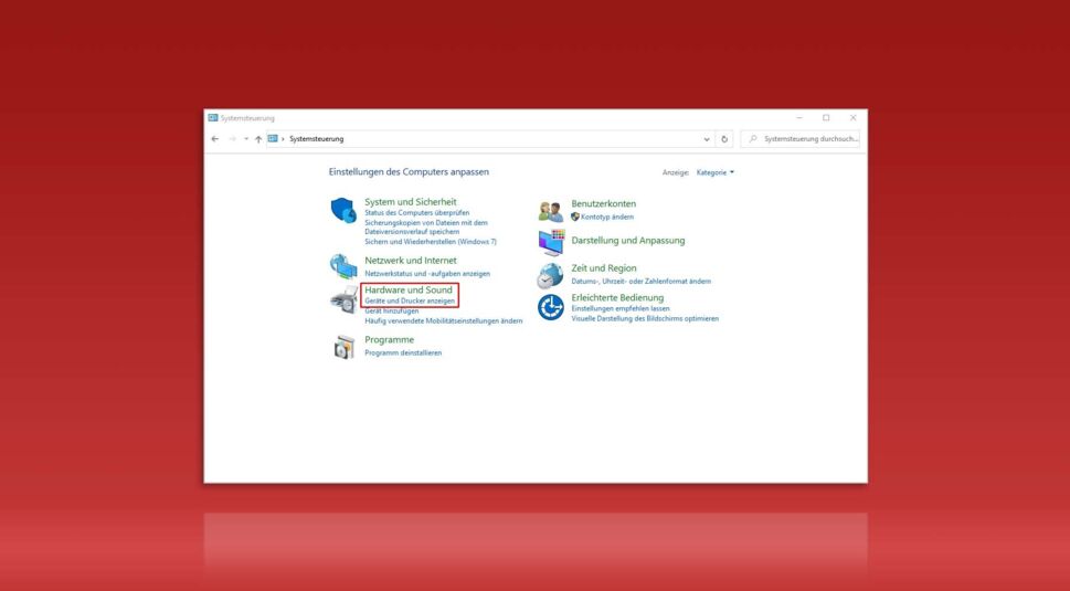

Überprüfe anschließend, ob auch Dein PC den Drucker erkennt:
- Klicke auf das Windows-Symbol in der Taskleiste und gib in das Suchfeld “Systemsteuerung” ein. Klicke auf das gleichnamige Suchergebnis.
- Gehe zu „Hardware und Sound | Geräte und Drucker“.
- Wird der betreffende Drucker hier als offline angezeigt oder ist mit einem roten Kreuz versehen, kann Dein PC nicht darauf zugreifen.
- Starte sowohl den Drucker als auch Deinen Computer neu – so sollten sich beide Geräte wieder finden.
- Hilft das nicht, starte auch Deinen Router neu, um anschließend die WLAN-Verbindung neu herzustellen.

So greifst Du auf die Druckerwarteschlange zu:
- Öffne die Systemsteuerung und gehe zu „Hardware und Sound | Geräte und Drucker“.
- Klicke doppelt auf den betroffenen Drucker.
- Klicke unter “Druckerverwaltung” auf “Druckerwarteschlange anzeigen”.
- Ist einer der Druckaufträge mit einem roten Kreuz oder einem gelben Warndreieck versehen, lösche ihn aus der Liste. Teilweise steht in der Spalte “Status” dann auch “Abgebrochen” oder eine andere Fehlermeldung.

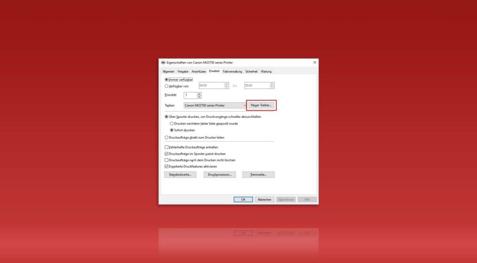

Wenn der Drucker nicht druckt: Überprüfe den Druckertreiber
Windows 10 findet und installiert den Treiber für Deinen Drucker in der Regel automatisch. Es kann sein, dass es ein Update für den Treiber gibt.
So überprüfst Du den Druckertreiber von Windows:
- Öffne wie oben beschrieben die Systemsteuerung und gehe zu „Hardware und Sound | Geräte und Drucker“.
- Klicke mit der rechten Maustaste auf den gewünschten Drucker und wähle „Druckereigenschaften“.
- Gehe zur Registerkarte „Erweitert“.
- Klicke auf “Neuer Treiber” und anschließend auf “Weiter”.
- Wähle im neuen Fenster den Button “Windows Update”. Windows sucht daraufhin nach aktuellen Treibern für Deinen Drucker.
- Ist die Suche abgeschlossen, wähle unter “Hersteller” Deinen Drucker aus und unter “Drucker” Dein spezielles Modell.
- Klicke auf “Weiter” und im nächsten Fenster auf “Fertigstellen”.
Wenn Du weiterhin Probleme beim Drucken hast, solltest Du den aktuellen für Dein spezielles Modell von der Internetseite des Herstellers herunterladen und installieren. Öffne einfach die heruntergeladene EXE-Datei. In der Regel führt Dich anschließend ein Set-up-Assistent durch die Installation.
Hintergrund: Es passiert hin und wieder, dass nach einer Aktualisierung von Windows 10 spezielle Druckermodelle nicht mehr unterstützt werden. Mit der manuellen Installation des aktuellen Druckertreibers behebst Du dieses Problem. Ein weiterer Vorteil: Meist kommen die Druckertreiber des Herstellers zusammen mit einem eigenen Verwaltungstool, das bei Problemen Diagnosen anzeigt.

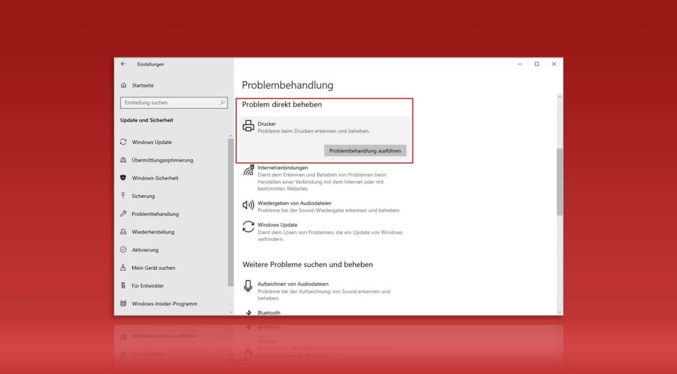

So gelingt die Problembehebung über die Windows-Assistenten
Zur Lösung von Druckerproblemen bietet Microsoft einen Assistenten an, mit dem Du Fehler finden und beheben kannst. So geht’s:
- Klicke auf das Windows-Symbol unten links in der Taskleiste und wähle das Zahnrad, um die Einstellungen-App zu öffnen.
- Gehe zu „Update und Sicherheit | Problembehandlung“.
- Scrolle nach unten und wähle unter “Problem direkt beheben” den Punkt “Drucker”.
- Klicke auf “Problembehandlung ausführen” und warte, bis der Vorgang abgeschlossen ist.
- Wähle im nächsten Fenster den Drucker aus, den Du überprüfen möchtest, und klicke auf “Weiter”.
- Wie es weitergeht, hängt davon ab, ob der Assistent einen Fehler gefunden hat oder nicht. Folge den Anweisungen auf dem Bildschirm.
