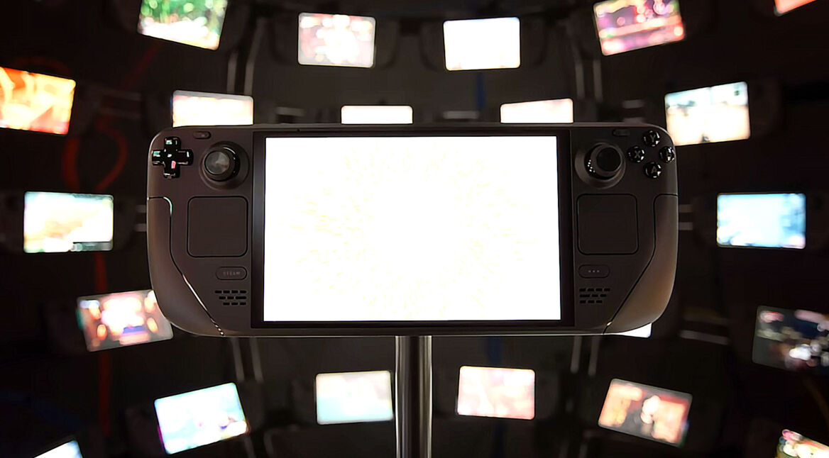

Um den internen Speicher des Steam Decks zu erweitern, ist ein SSD-Upgrade erforderlich. Wie Du einen Wechsel vornimmst, welche kompatiblen Speicheroptionen es dafür gibt und wie es nach dem Eingriff um Deinen Garantieanspruch steht, verraten wir Dir im Folgenden.
Das Steam Deck von Valve gibt es sowohl in der LCD- als auch in der OLED-Variante in unterschiedlichen Speicherausführungen: Während das LCD-Gerät in den Speichervarianten 64, 256 und 512 Gigabyte erhältlich ist, sind es beim OLED-Gerät 512 Gigabyte oder 1 Terabyte.
Gerade als Besitzer:in des älteren Steam Decks mit LCD-Display reicht Dir der vorhandene Speicherplatz möglicherweise nicht aus. Es gibt drei verschiedene Möglichkeiten den Speicher zu erweitern: Entweder fügst Du eine SD-Karte hinzu, verwendest ein zusätzliches USB-Laufwerk oder nimmst ein Upgrade der internen SSD vor.
Wir konzentrieren uns in diesem Artikel auf den Austausch der SSD – es handelt sich dabei um die effektivste, aber auch riskanteste Variante der Speicheraufwertung. Am einfachsten ist die zusätzliche Nutzung einer SD-Karte. Einen entsprechenden Micro-SD-Slot besitzt das Steam Deck in allen Ausführungen.
Jedoch begrenzt er die Geschwindigkeit der SD-Karte auf 104 Megabyte pro Sekunde. Führst Du also ein Game von der SD-Karte aus, ist die Spielgeschwindigkeit viel langsamer.
Der Einsatz eines USB-Laufwerks birgt ebenso Probleme. Zum einen kann sich die Verbindung zwischen USB-Laufwerk und Steam Deck lockern. Zum anderen kann das USB-Laufwerk zwar automatisch im Desktop-Modus "gemounted" werden – im Gaming-Modus ist das hingegen nicht möglich. Dazu benötigst Du ein Skript, das dafür sorgt, dass Dein Steam Deck bei jedem Neustart vom Gaming-Modus aus startet.
