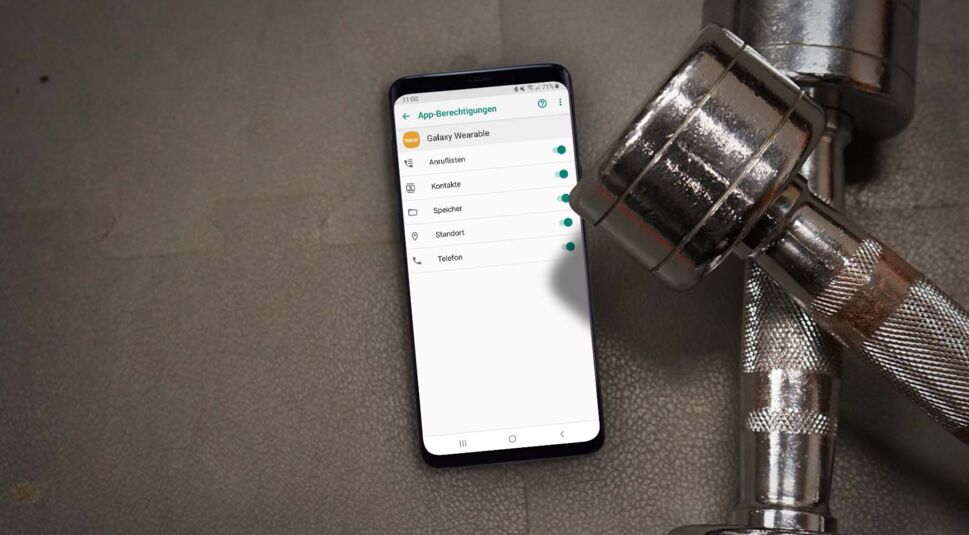

Die Gear Fit aktualisiert die Wetterdaten nicht
Dein Tracker aktualisiert die Daten zum Wetter nicht mehr? In diesem Fall solltest Du zunächst einmal überprüfen, ob die GPS-Funktion am Handy überhaupt eingeschaltet ist. Diese wird nämlich benötigt, um die Wetterdaten zu empfangen. Navigiere auch in die Android-Einstellungen und stelle sicher, dass unter „Apps | Galaxy Wearable | Berechtigungen“ der Schalter bei „Standort“ nach rechts gewischt ist. Ansonsten kann die Gear Fit nicht auf Standortdaten zugreifen und mit ihrer Hilfe die Wetterinformationen aktualisieren.
