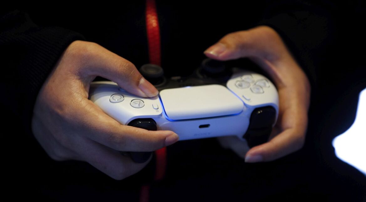

Dein PS5-Controller blinkt blau und reagiert nicht mehr auf Deine Eingaben? Dann könnte er sich aufgehängt haben. Wir zeigen Dir, wie Du das Problem schnell und einfach lösen kannst.
PS5-Controller verbindet sich nicht
Es kann passieren, dass Dein PS5-Controller plötzlich nicht mehr reagiert, obwohl er eingeschaltet ist und blau blinkt. Manchmal schaltet er sich nach einiger Zeit sogar von allein aus. Falls Dein DualSense Wireless-Controller blau blinkt und nicht mehr funktioniert, probiere die folgenden Möglichkeiten:

PS5-Controller blinkt blau? So setzt Du ihn zurück
Wenn die offensichtlichen Fehlerquellen ausgeschlossen sind, kann ein kompletter Reset Deines Controllers das blinkende Problem lösen:
  1. Schalte ihn dazu an.
  2. Nimm eine Büroklammer und drücke damit auf der Rückseite des Controllers in das kleine Loch neben dem Logo von Sony.
  3. Halte den versteckten Knopf circa fünf bis zehn Sekunden gedrückt, um den DualSense Controller zurückzusetzen. Hast Du gerade keine Heftklammer zur Hand, kannst Du auch einen SIM-Karten-Auswurfstift oder eine Nähnadel verwenden.

Warum blinkt der PS5-Controller blau? Das ist die Ursache
Wenn Dein DualSense Controller für die PlayStation 5 blau blinkt und sich sogar komplett ausschaltet, kann er keine Verbindung zur Konsole aufbauen. Das Blinken deutet auf einen Verbindungsversuch hin und sollte im Normalfall in eine stets leuchtende Farbe übergehen, sobald alles betriebsbereit ist. Schlägt die Kopplung aufgrund von Netzwerkproblemen oder anderen Dingen fehl, blinkt der PS5-Controller lange Zeit oder schaltet sich ab.
