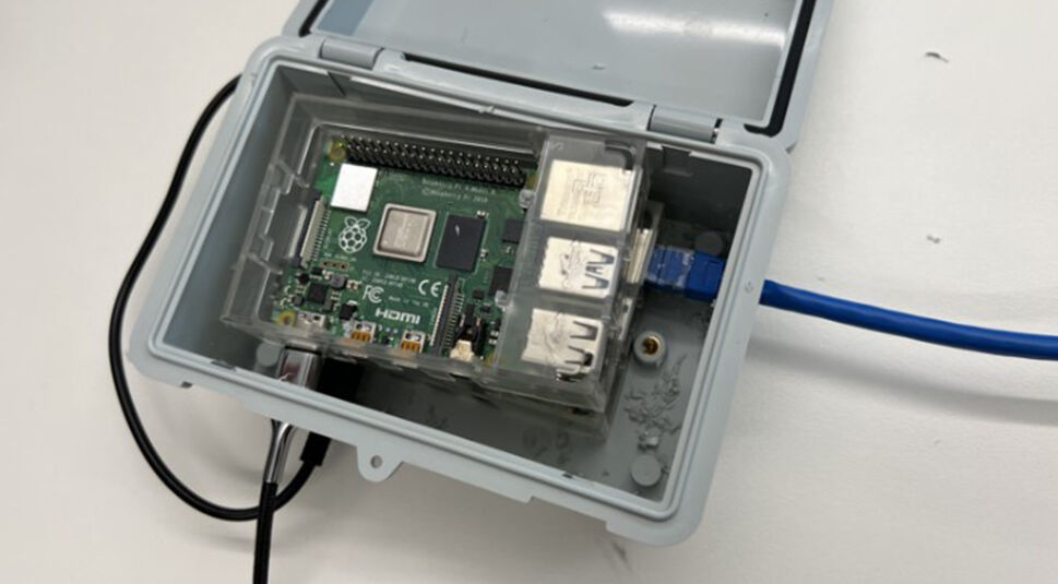

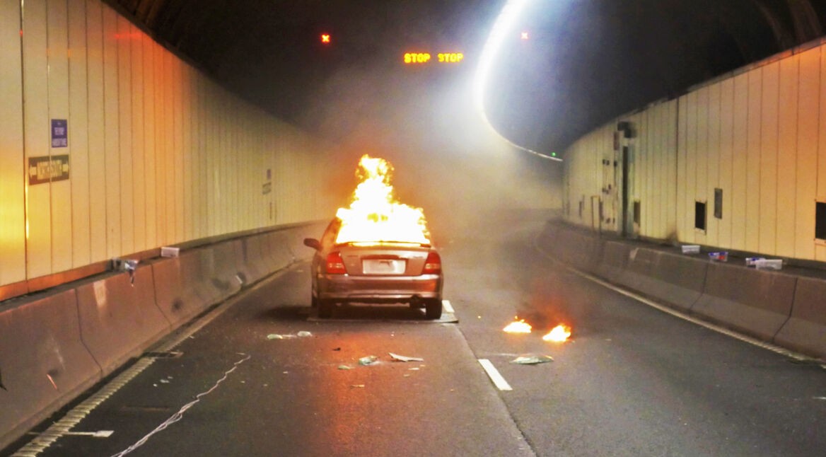

„Es ist im Prinzip ganz einfache Schulphysik”, erklärte der Projektleiter Professor Aruna Seneviratne dem Newsroom der UNSW. „Wir haben einen Transmitter und einen Empfänger   und damit können wir Funksignale aus der Luft überwachen.” Eine Reihe von Transmittern wird dabei in wasserdichten Schutzkästen an Stellen angebracht, wo die Überwachung stattfinden soll. Bricht dort ein Feuer aus, ändert sich durch den Temperaturanstieg auch der Luftdruck. Dies hat Auswirkungen auf die WLAN-Transmittersignale. Die verbundenen Empfänger registrieren diese Veränderungen und lösen ein Alarmsignal aus. Auf die Probe gestellt haben die australischen Ingenieur:innen ihre Technologie im  Syndey Harbour Tunnel, der extra für den Versuch gesperrt wurde. Ein Auto wurde gezielt präpariert, sodass es prompt Feuer fing. Das System erkannte dies automatisch und löste die Sprinkleranlage aus.
Dieses spektakuläre Experiment, sowie weitere Versuch, konnten zeigen , dass die Veränderungen der WLAN-Signale stark mit der Erhöhung oder Senkung der Raumtemperatur zwischen Empfänger und Transmitter korrelieren. Rauch und Gase wie Kohlenmonoxid, die bei Bränden entstehen, beeinflussen ebenfalls messbar die Luftdichte. Die zugrundeliegende Software arbeitet mit einer KI, die die Daten ständig analysiert und meldet, wenn sich ein Feuer ausbreitet. Diese löst dann einen Alarm oder eine Sprinkleranlage aus.
