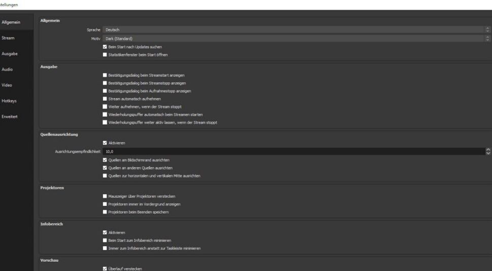

Öffne das Programm und begib Dich unter „Datei” in die „Einstellungen”. Dort findest Du auf der linken Seite ganz oben den Reiter „Allgemein“. Dahinter verbirgt sich eine ganze Reihe an Optionen. Ganz oben kannst Du bei Bedarf die voreingestellte Sprache ändern. Darüber hinaus kannst Du unter „Motiv” vom dunklen Standarddesign zu einem anderen wechseln.
Möchtest Du sicherstellen, dass Du nicht versehentlich einen Stream startest, ist auch die Einstellung „Bestätigungsdialog bei Streamstart anzeigen” interessant: Du gehst dann erst live, wenn Du eine entsprechende Abfrage per Klick bestätigst. Für den Streamstopp lässt sich das ebenfalls festlegen. Lasse die übrigen Punkte unter „Allgemein” für den Anfang unangetastet.

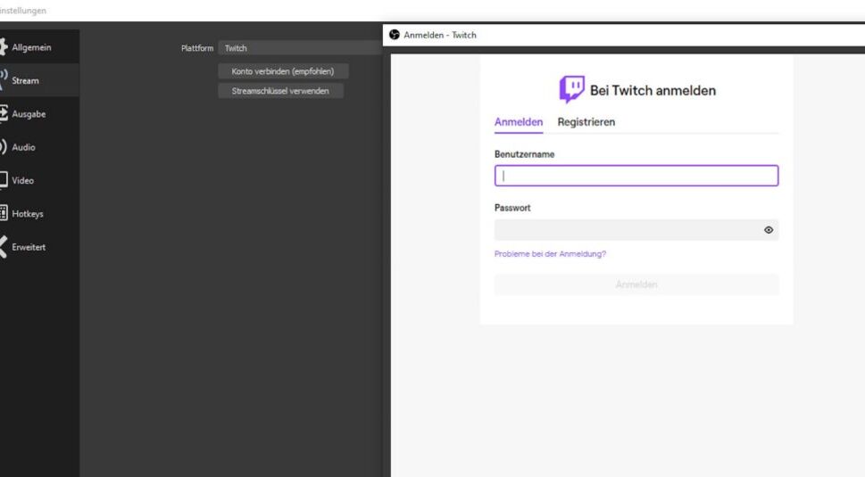

Unter „Allgemein“ befindet sich der Button für das „Stream“-Optionsmenü. Wählst Du es an, kannst Du die Streamingplattform auswählen. Je nach Auswahl stehen Dir unterschiedliche weitere Optionen zur Verfügung: YouTube, Facebook-Video und Co.
Stellst Du etwa „Twitch” ein, kannst Du optional Dein Konto verbinden und einen Streamschlüssel eingeben. So kann der Dienst den OBS-Stream Deinem Account zuordnen. Öffne in Deinem Twitch-Account das Dashboard und gehe in die Einstellungen, um den Streamschlüssel abzurufen. Der Code ist Deine Identität für den Dienst, halte ihn also auf jeden Fall geheim.

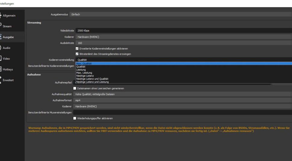

Unter „Ausgabe“ gibt es ganz oben eine Auswahl zwischen den Ausgabemodi „Einfach“ und „Erweitert“ mit zusätzlichen Reitern für die Unterkategorien „Streaming“, „Aufnehmen“ und „Audio“.
Unter „Einfach” legst Du die Videobitrate fest. Dieser Wert gibt an, wie gut die Qualität Deines Videostreams ist. Die Voreinstellung liegt bei 2.500 kbps, was eine gute Qualität verspricht.
Höhere Werte bedeuten zwar ein besseres Bild, erfordern aber auch eine höhere Bandbreite – und zwar nicht nur bei Dir, sondern auch bei den Zuschauer:innen. Werte bis 3.000 kbps sind heutzutage Standard. Bei 5.000 kbps brauchst Du aber schon eine sehr gute Leitung und einen leistungsstarken PC.
Twitch selbst empfiehlt übrigens folgende Einstellungen für einen optimalen Stream:
  • Full HD (1080p) mit 60 frames per second: 6.000 kbps
  • Full HD (1080p) mit 30 fps: 4.500 kbps
  • HD (720p) mit 60 fps: 4.500 kbps
  • HD (720p) mit 30 fps: 3.000 kbps
Wichtig zu wissen: Twitch bietet nur bei großen Kanälen den Zuschauer:innen die Option, die Streaming-Qualität zu verringern. Solltest Du also eine zu hohe Bitrate verwenden, kann das möglicherweise zu Unterbrechungen führen.
Praktisch: Die Bitrate lässt sich auch während eines laufenden Streams justieren. Frage gegebenenfalls die Zuschauer:innen, ob Probleme bei ihnen auftreten, und passe die Bitrate entsprechend an.
Als „Codierer” solltest Du möglichst "Hardware (NVENC)" einstellen. Besitzer:innen von Nvidia-Grafikkarten profitieren so von einer besseren Qualität. Aber Vorsicht: Diese Einstellung frisst viele Ressourcen. Falls Dein PC nur "okay" ist, solltest Du „Software (x264)” eingestellt lassen, dann übernimmt der Prozessor die Codierung.
Sollte Dein Rechner mit einer flotten CPU ausgestattet sein, empfiehlt sich ein Blick in die erweiterten Ausgabe-Einstellungen: Unter „Codierervoreinstellung” kannst Du dann "Max. Qualität" wählen.
