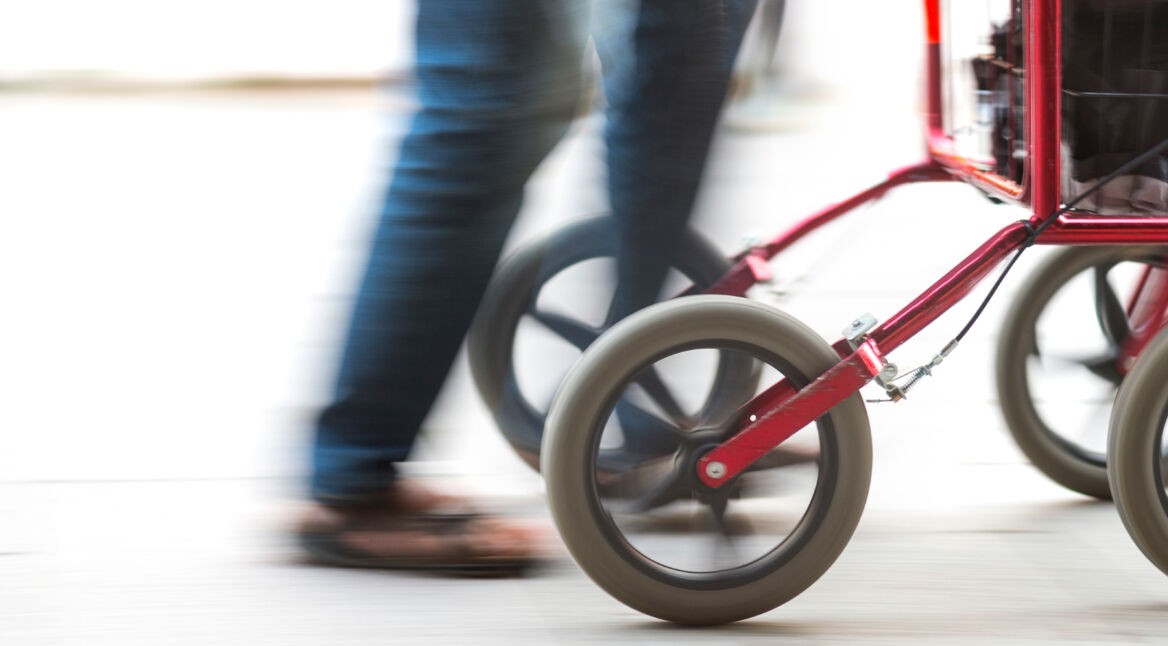

Er wird weit mehr sein als eine einfache Gehhilfe. Generell erschließen sich für den Rollator durch neue Technologien ganz andere Anwendungsfälle. Wir sprechen von sogenannten „Used Cases“. Der Rollator, den wir konzeptionell entwickelt haben, basiert auf verschiedenen Technologien, beispielsweise aus dem Bereich der Elektro-Bikes. Das Konzept verfügt über einen Narbenmotor, der bei der Fortbewegung Unterstützung leistet, zum Beispiel beim Überqueren eines Bürgersteiges. Wir haben Frühwarn-Systeme wie Ultraschall, die im Nah- und Fernbereich vor Gefahren und Hindernissen warnen. Über ein integriertes GPS-Modul kann der Rollator Geschwindigkeiten messen. Und er kann beispielsweise dazu dienen, über GPS den Standort des Nutzers an eine Notrufzentrale zu übermitteln. Wir können einen Notfall-Button installieren und einen entsprechenden Service anbieten, wobei der Rollator geortet und Hilfe gerufen werden kann. Generell kann das GPS-Modul auch zur Kommunikation genutzt werden. Darüber hinaus ist denkbar, dass über Sensoren am Rollator die Vitalwerte gemessen werden: Blutdruck, Herzfrequenz oder auch erhöhtes Schwitzen, um das Stresslevel zu messen. Diese Daten könnten ebenfalls per GPS weitergeleitet und ausgewertet werden, sodass im Ernstfall automatisch eine ärztliche Notrufstelle alarmiert wird. Die Geschäftsmodelle dazu befinden sich noch in der Entwicklung.
